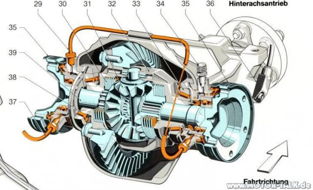

есть LSD и ASD редуктора, они практически одинаковае. отличия у них в боковых крышках, если говорим про редуктора с рестайловые когда появились чашки под гранаты.
У ASD редуктор идут с крышками под масляные магистрали которые блокируют, от реле(блока) ASD соленоидом,
А есть LSD редукторы, в этих крышках идет обойма, как бы с поршеньком, которы при прокруте сателитов, задвигает масла в эти же самые крышки.
Вот инфа от других людей Google'ите, прежде чем говорить и оперируйте данными , а не трепом.
http://www.w124perfo...al_Retrofit.pdf
Тут список LSD редукторов
http://mbturbo.com/lsd-differentials/
Так еще просто инфы.
http://mbturbo.com/gear-ratios/
Мой брат редукторами занимался, и пресыпал из ASD c нужными передаточными числами под LSD. Точнее крышки боковые c чашками менял.
Посмотри по епц такую опцию 256 from 01.11.1965 to 30.11.1991 REAR AXLE WITH LIMITED SLIP DIFFERENTIAL
Стояло на этом WDB1260371A056415 .
Это редуктор, у которого между полуосевыми шестернями и корпусом дифференциала имеются 10-ти дисковые фрикционные муфты. Каких-либо дополнительных устройств для сжатия этих муфт в редукторе нет. Другими словами,
мерседесовский редуктор с LSD – ни что иное, как редуктор с ASD, не имеющий кольцевых гидроцилиндров.
В таком редукторе муфты сжимаются осевой составляющей силы реакции в конической зубчатой передаче между сателлитами и полуосевыми шестернями. Так задумано конструкторами Мерседес, и любые ухищрения с целью перманентно увеличить силу сжатия муфт (пружины, эксцентрики и т.п.) следует расценивать как колхоз, неизбежно ведущий к быстрому износу дисков и к нездоровой тенденции машины в повороте пойти в занос.
Любой редуктор с ASD в своей механической части уже является редуктором с LSD и, при отсутствии давления в гидроцилиндрах, ведет себя, как редуктор с LSD. При подаче же давления в гидроцилиндры, дифференциал такого редуктора блокируется на 100%. Вот и все.
Так что, уважаемые искатели редукторов с LSD, ваши искания абсолютно бессмысленны, поскольку вы ищете то, что уже имеете.
