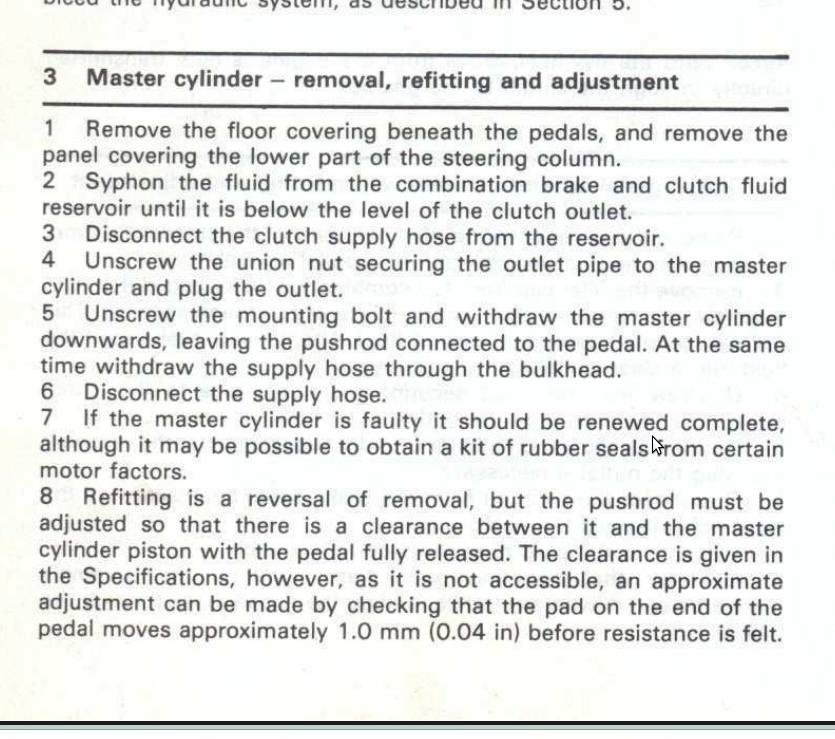

Вам про Фому - Вы про Ерему.
Да пусть выжимной вращается сколько угодно. Речь про свободный ход ПЕДАЛИ!
Именно чтоб не придавить ГЦС в нештатное положение.
Внутренности ГТС не выпадут никуда. Даже если шток вытащить совсем. И спил штока никак не влияет на положение РЦС.
Вот если шток слишком длинный - тогда РЦС поджат всегда, как если ногу на педали держать.
Штоков на 123 минимум два разной длинны существует. Если не три.
Педаль и цилиндр крепятся к одной базе - к педальному узлу.
А как замерить и отрегулировать 0,2 мм Вам в книжке написали. Эксцентриком.
Если переводчик все перепутал - вот оригинал.
С дружеским приветом!)))

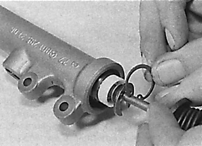

Так вот под этим кольцом стопорным, которое держит  поршень у меня еще гаечка специальная с разрезом, которую можно одеть на шток только выше полукруглой шляпки. затем упирается это все в поршень и фиксируется стопорным кольцом (возможно это придумал прошлый хозяин, чтобы шток держался на ГЦС, а возможно это так задумано заводом, а может вообще со 124). Вот как тут: foto-6-16xx1.jpg
В поршне, в месте куда упирается шток никаких отверстий нет, там просто лунка выполнена.
Так вот на старом ГЦС у меня так же, а на новом иначе ( я не обратил на это внимание при покупке). С одной стороны это даже хорошо, получается он универсальный. Я уже подумываю попробовать сточить немного  полукруглую шляпку штока, чтобы он влез в поршенек. Думаю эти штоки не дорогие, куплю несколько и буду экспериментировать.
