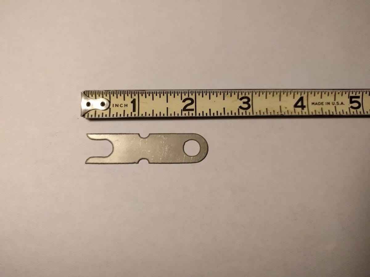

Такая вот фигня на Ибее стоит 2 доллара. Называется Mercedes Cluth Wear Gauge.
Пихаешь в шель рабочего цилиндра сцепления и ясно видишь, менять или прокачивать.
  • ser-arzo111 это нравится
300D 123.130 1978
#9 ОФФЛАЙН   Stoker
Stoker
  • Cообщений: 232
    W123.130, 1978
Отправлено 28 November 2017 - 22:34

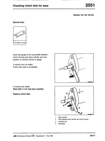

Дополню. На картинке-схеме перепутаны подписи.
Правильно так: если фиговина провалилась в щель и зарубки на боках не видны - диск в порядке.
Если фиговина не лезет и зарубки видны - диск под замену.
Можно не тратиться на пару долларов, я считаю, если есть консервная банка, ножницы по металлу, напильник и рулетка с дюймовой шкалой.
По первой фотке все видно, что надо сделать!
:hi:
Еще дополню. Щель, куда пихать приспособу, находится в пластмассовой прокладке между цилиндром и колоколом коробки.
У меня предыдущие владельцы по мере износа диска выбросили прокладку, тем самым удлинив шток.
При замене всего сцепления на новое пришлось ее заново заказывать, т.к. без нее шток излишне выступает.
Номер ее на всякий случай А1152510080. При проверке смотреть на нижнюю зарубку приспособы. На картинке видно стрелки. Верхняя в любом случае будет видна.

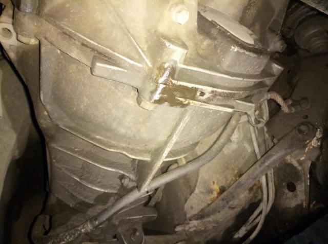

Доехал я кое как до ямы. В первой заводится с рывками, а дальше на нужной скорости автомобиля кое как переключаются передачи что без, что с выжатым сцеплением. Решил сделать самое легкое, прокачать тормозуху по следующей инструкции: Открываю бачок с тормозухой, набираю оттуда шприц 50мл. Лезу в яму, надеваю трубку на штуцер, откручиваю штуцер и пытаюсь снизу загнать жидкость с помощью шприца. При этом педаль отжата. В общем не вышло. Почему-то жидкость не хотела затекать туда, было сильное давление. Если откручивал штуцер сильнее, то просто вся жидкость вытекала назад.
Может что-то не так делал? Или это говорит о том, что рабочий цилиндр сцепления нужно менять?
Но педаль как бы ходит нормально, не похоже что завоздушена система.
И еще вот что заметил под машиной, но это давно и вряд ли из-за этого возникла моя проблема:
тоже было,ездил так месяца 4,потом поменял рабочий и комплект сцепления

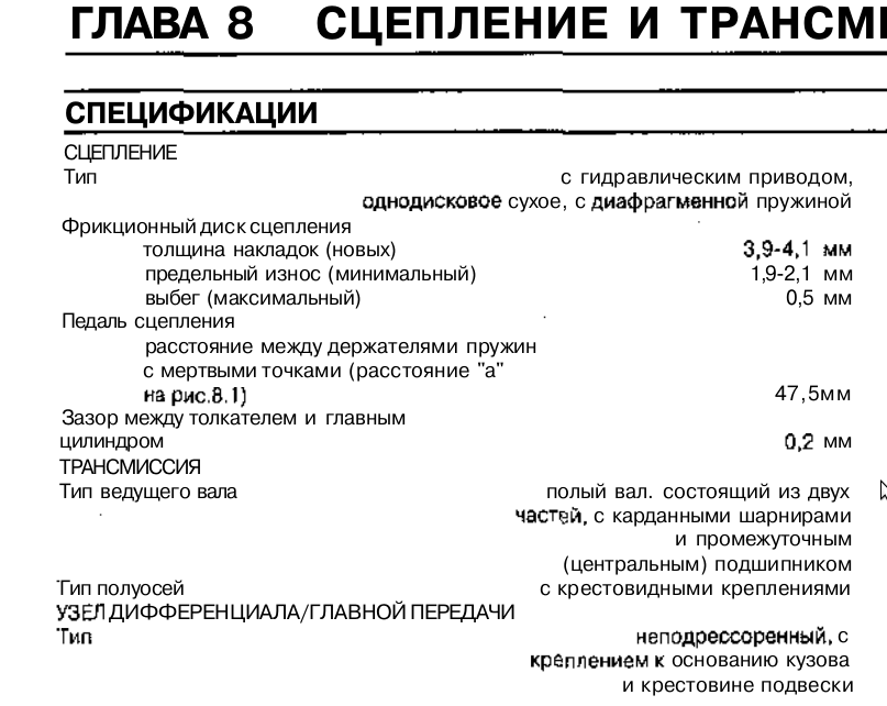

Руководство по ремонту W123. Антиква 1996.
"Зазор между толкателем и главным цилиндром - 0,2мм."
Что это если не свободный ход?
Еще одна книжка:
Screenshot at 2017-12-13 22:00:57.png
Пункт 8 к прочтению...
Screenshot at 2017-12-13 22:00:26.png
Сообщение отредактировал Stoker: 13 December 2017 - 22:04
...даже читать не буду глупости переводчиков)))) ...вообще, как замерить эти 0,2 в этом месте в условиях содрать больше денег за быструю работу на сервисе?)))) Зазор этот, чтобы ГТЦ не "придавить" в нештатное положение (в нем же отверстия всякие)))), ну и больше 0,2 только во вред, лишь бы был, не более!!!
Сводный ход (в сцеплении) это зазор между выжимным подшипником и рычагами корзину (лепестками диафрагменной пружины), он проецируется через передаточное отношение гидравлики на другие детали привода. При беззазорном, выжимной подшипник будет вращется постоянно, так как его вращают лепестки корзины, поэтому "в старину"))) и оставляли зазор, чтобы лепестки не вращали его, для экономии ресурса подшипника. Потом решили, что подшипники уже надежные стали и пусть лучше вращается, чем при касании "стоячего" подшипника, при раскрутке он будет "драть" лепестки как "Болгарка".
В 123-м беззазорность обеспечивает пружина в РЦС, это сохраниться при любых условиях , как не пили штоки. "Спил" штока меняет положение поршня в РЦС цилиндре, ...не страшно, если он не "вывалиться" если его укоротили по самые Золотые))))
Спил штока ГТЦ это просто видимо Болгарку испытать было негде)))))  Там эксцентрик для того, что бы компенсировать разницу в геометрии кузова - ГТЦ крепиться по одной базе, а педали по другой.
Обычная классическая конструкция и не "Мерсом" придуманная))))
...поэтому и Пипец, ну или диверсию фашисты внесли в конструкцию)))) Жаль, что гробят машины медленно, но планомерно..., время, мать его!))))
