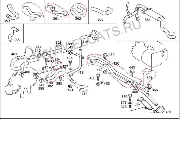

Как обещал .Номера шлангов (антифризные) к Вебасто на 104-ый мотор.
A 124 506 05 38   A 124 506 04 38   A 124 500 26 72   A 124 506 09 38   A 124 506 96 35   A 124 506 69 35   A 124 506 95 35
Спасибо большое
Так туплю на мою вебасту только обведенные?
да, только обведенные и номера я выложил обведенных!

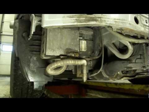

SHiNkTPCgDU.jpg Я как понимаю это установленная вебаста на 3.2 движке. не понятно ток одно у неё как и у меня нет глушака на вебасте ? это норм?

attachicon.gifSHiNkTPCgDU.jpgЯ как понимаю это установленная вебаста на 3.2 движке. не понятно ток одно у неё как и у меня нет глушака на вебасте ? это норм?
Еще вот что нашел по вебастам http://www.gdtm.net/...sto/Webasto.htm
на фото ТермоТоп. Глушака нет- это плохо, он основную функцию несет не как глушитель, а как пламягаситель....То что ты нарыл по вебастам это сайт моего знакомого, Гордея....))))))))
А чё ты его не выкладывал))) Короче получается мне лучше найти глушак вебасты?
профессиональная конкуренция ))))))) Не лучше, а обязательно ( если не хочешь полыхнуть ) !
