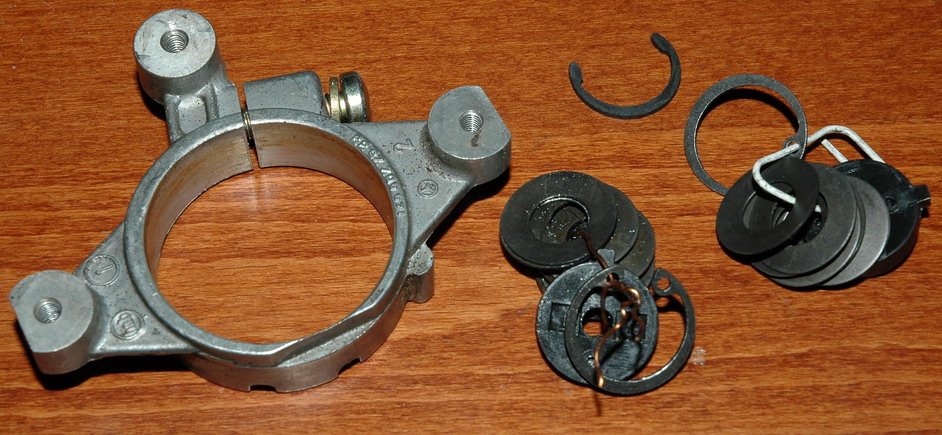

#30 ОФФЛАЙН   Gazzel
Отправлено 12 January 2018 - 03:28
я про редуктор.
а это шоза?
#31 ОФФЛАЙН   Леонидыч
Леонидыч
    Запчасти и ремонт.
  • Cообщений: 7458
  • Город:Подольск
Отправлено 12 January 2018 - 20:05
я про редуктор.
там тоже самое, пластиком не выйдет)))
"що за"   это откуда?
люминявая хрень это держатель подрулевой улитки и вроде на нем есть номер, давай его сюда скажу точно
остальное - хз, одно могу сказать точно - это три стопорный кольца и шайбы)))))

#32 ОФФЛАЙН   Gazzel
Отправлено 12 January 2018 - 22:26
ясно, просто там затягиваемый хомут,я  надеялся что это некий сьемник, обхватываешь и шпильками вытягиваешь
#33 ОФФЛАЙН   Леонидыч
Леонидыч
    Запчасти и ремонт.
  • Cообщений: 7458
  • Город:Подольск
Отправлено 13 January 2018 - 03:21
Макс ты что курил?  :mrgreen:
