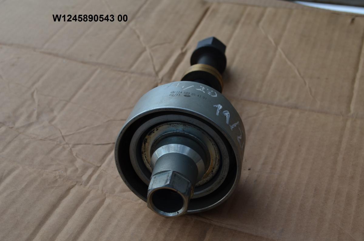

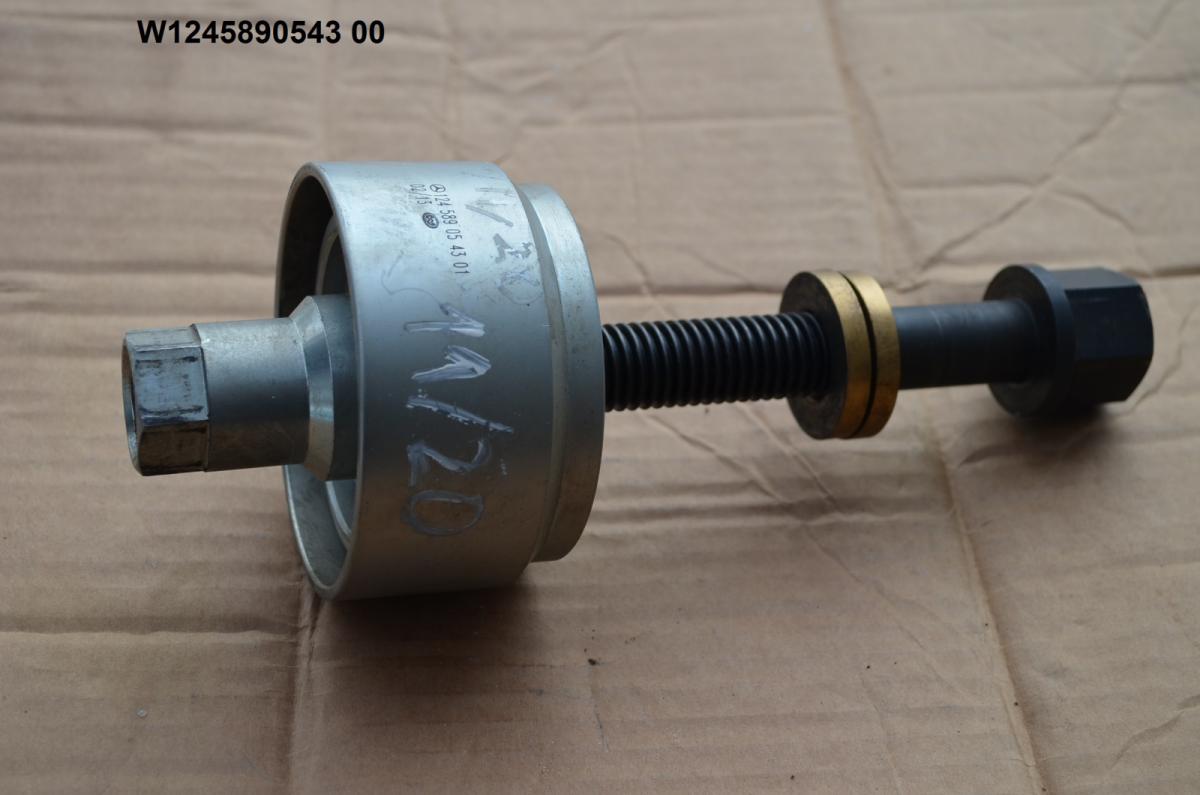

приспособа для подшипника задней ступицы W124
89OЗ7O8Ч2ОО

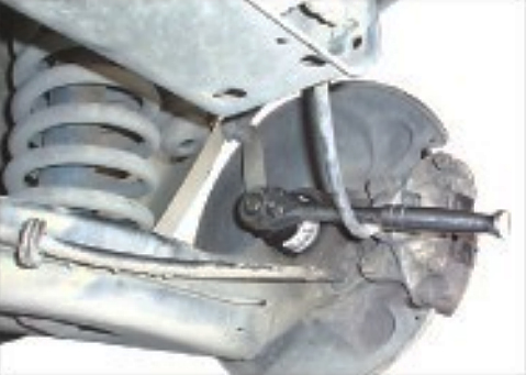

приспособа для снятия и установки ступицы
ну и как же без

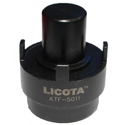

Применяется для откручивания задней ступичной гайки Mercedes W107 / W114 / W115 / W116 / W123 / W126
OEM: W115589020700 . Аналоги: LICOTA ATF-5011, JTC-1614.
89OЗ7O8Ч2ОО

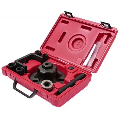

для пружин
89OЗ7O8Ч2ОО

Съёмник шаровой опоры W140589093300
89OЗ7O8Ч2ОО

#10 ОФФЛАЙН   Buch17
Buch17
  • Cообщений: 17
    W140 s350td
Отправлено 09 January 2018 - 14:29
а для снятия задних сайлентблоков на w140 есть ?
#11 ОФФЛАЙН   sheremet
Отправлено 09 January 2018 - 23:21
задних сайлент-блоков чего?
#12 ОФФЛАЙН   mehadik
mehadik
  • Cообщений: 1780
    W202, С220
Отправлено 09 January 2018 - 23:30
Лёх, верни взад ссылку. это не совсем реклама. это скорее наглядные пособия, что и для чего можно и нужно использовать...
а для пружин сервисам я бы рекомендовал другой набор, он более универсальный, да и для работы с мерседесами всех мастей подходит как нельзя лучше...
вообще ноорм такой) испытано- проверено_) 203-204 стойки стягивает на ура))
W202, C180, 1995, Esprit
W123, 1981, М111, МКПП
W124, 230TE, 1990
#13 ОФФЛАЙН   sheremet
Отправлено 09 January 2018 - 23:35
Сань, да какие он только не стягивает...
за несколько лет он отбил себя стотысячраз...
но есть одно "НО". он не переносит пневмо-гайковёрт. мы свой так чуть не загубили.
#14 ОФФЛАЙН   mehadik
mehadik
  • Cообщений: 1780
    W202, С220
Отправлено 09 January 2018 - 23:36
факт, на кончике гайку после вандалов тоже переваривал..
W124, 230TE, 1990
#15 ОФФЛАЙН   sheremet
Отправлено 09 January 2018 - 23:40
у нас дело ограничилось заменой подшипника и шплинта
#16 ОФФЛАЙН   Леонидыч
Леонидыч
    Запчасти и ремонт.
  • Cообщений: 7458
  • Город:Подольск
Отправлено 10 January 2018 - 02:16
есть у меня такой
он и сделан прежде всего для 203\204
но на 124\140 не катит ни разу
89OЗ7O8Ч2ОО
#17 ОФФЛАЙН   sheremet
Отправлено 10 January 2018 - 02:39
есть у меня такой
вот Лёх про 140 не скажу, редкие они у меня гости. а вот для переда 124 он как будто специально сделан!
#18 ОФФЛАЙН   Леонидыч
Леонидыч
    Запчасти и ремонт.
  • Cообщений: 7458
  • Город:Подольск
Отправлено 10 January 2018 - 03:03
а у меня как раз наоборот 203\204 редки
возможно на перед 124 он и подойдет, но на зад никак, хотя для зада мне и тебе думаю никакой не нужен)))
для макферсон он идеален...
на 124 перед предпочитаю классическую центральную стяжку, а вот для 140 она чуть маловата
есть! для любых
89OЗ7O8Ч2ОО
#19 ОФФЛАЙН   Buch17
Buch17
  • Cообщений: 17
    W140 s350td
Отправлено 10 January 2018 - 05:20
плавающих ,если есть черчеж вообще было здорово
#20 ОФФЛАЙН   sheremet
Отправлено 10 January 2018 - 13:25
уже 20 лет две бессменные головки на 3\4 для снятия на 27 и для установки на 32.
