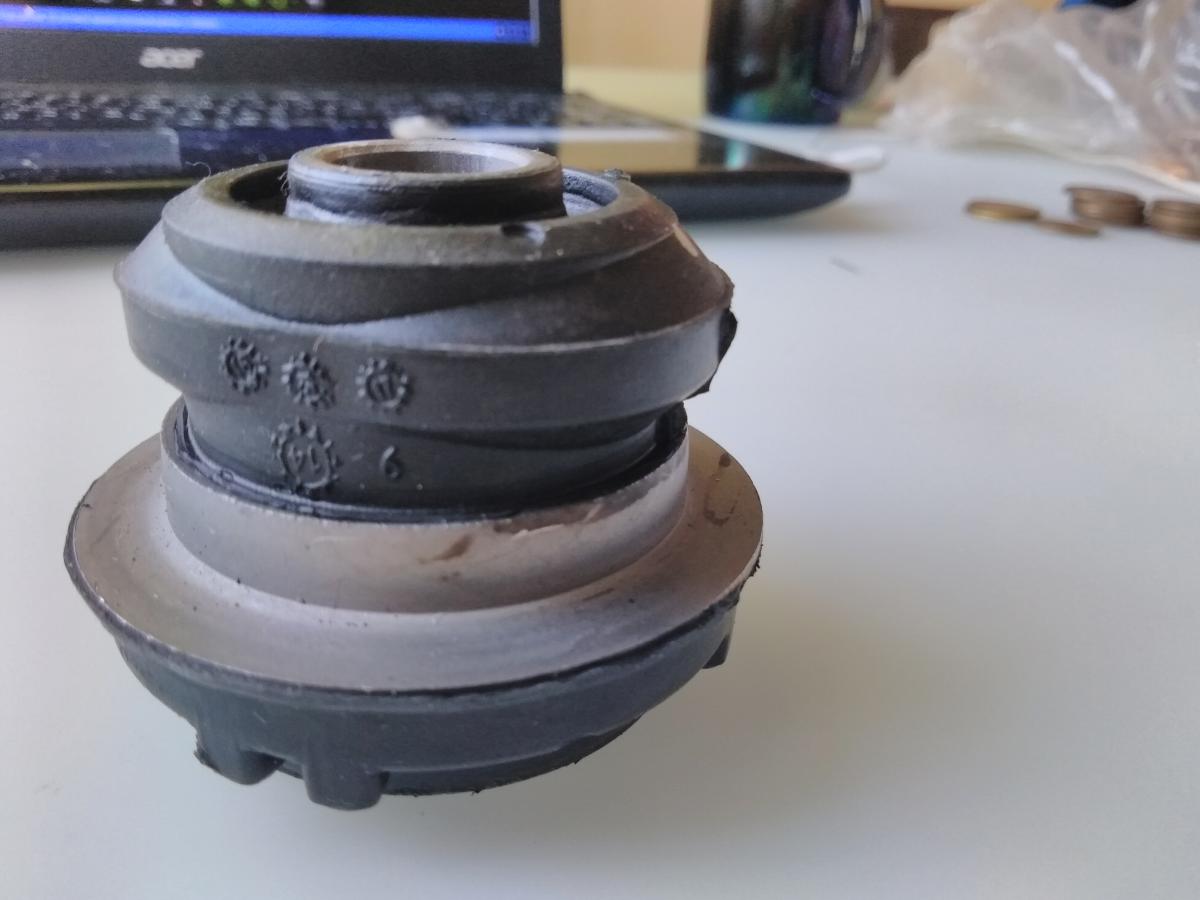

 Сайленты- лемфердер.
фото клейма
скорее всего L в треугольнике - современный кусок хз знает чего)))
берем оригинал и будет счастье
89OЗ7O8Ч2ОО

уже мерили размер у оригинала - он равен фердеру .
кто, чем мерил?
по оригиналу разброс +- 0,3
из этой темы я пока вижу что +- 0,5( а это пол миллиметра!) для вас все едино
и что такое - "фердер"?
по хорошему посадка шаровой да, там есть чем раздраконить, но на с/б по сути фольга, на нём скорее сожмется кольцо, чем рычаг расшириться)))
а по факту рычаги давно могли изменить свои первоначальные размеры из за корозии

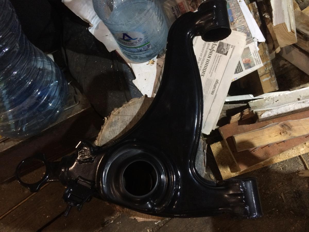

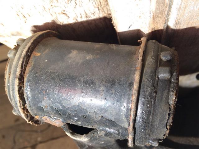

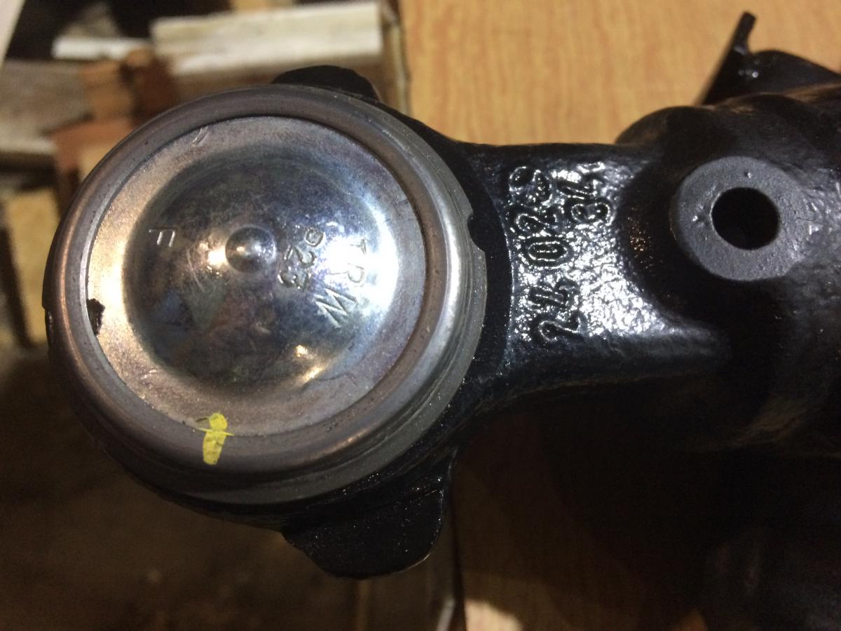

Бери мои, тут точно все в норме, все оригинал) Почистишь покрасишь и будут как новые)
Фотки рычагов:
"все в норме" это наверно шутка)))

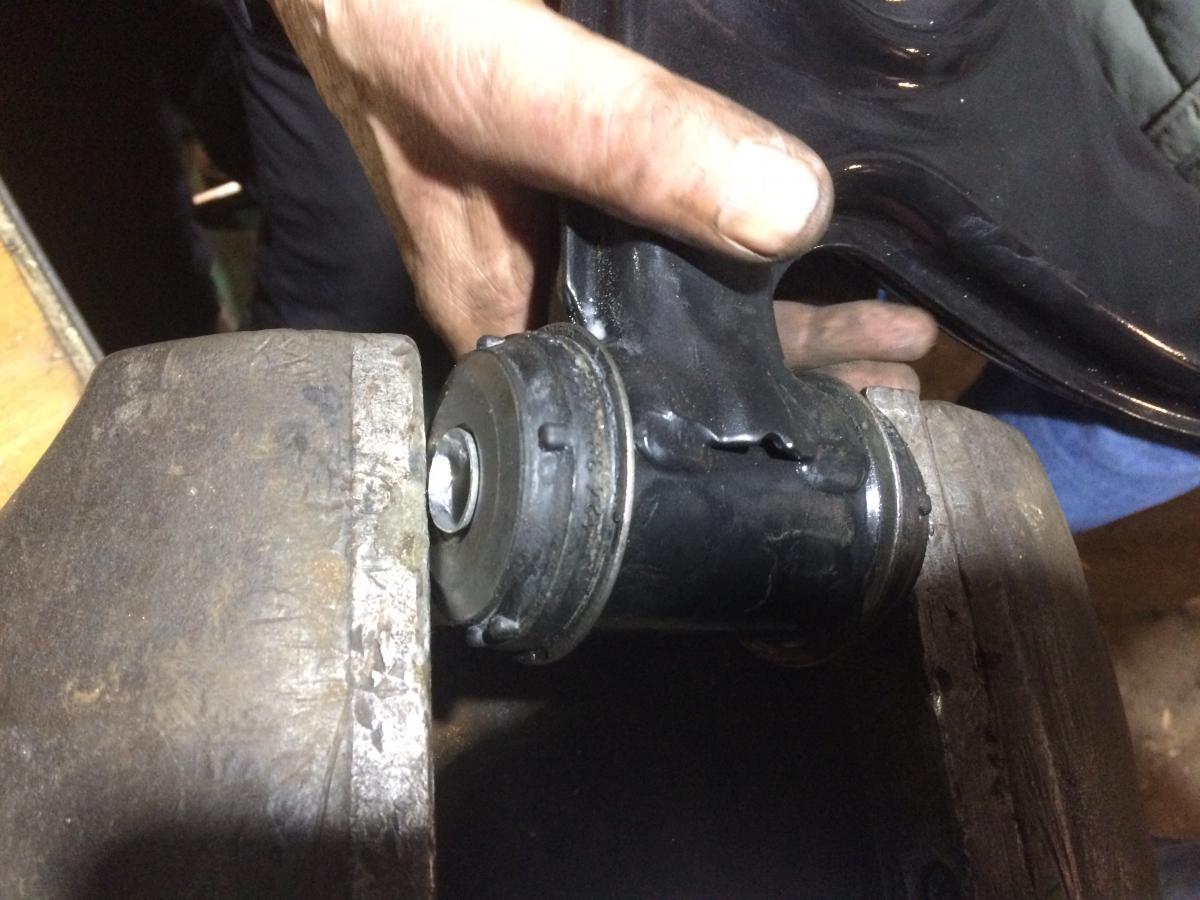

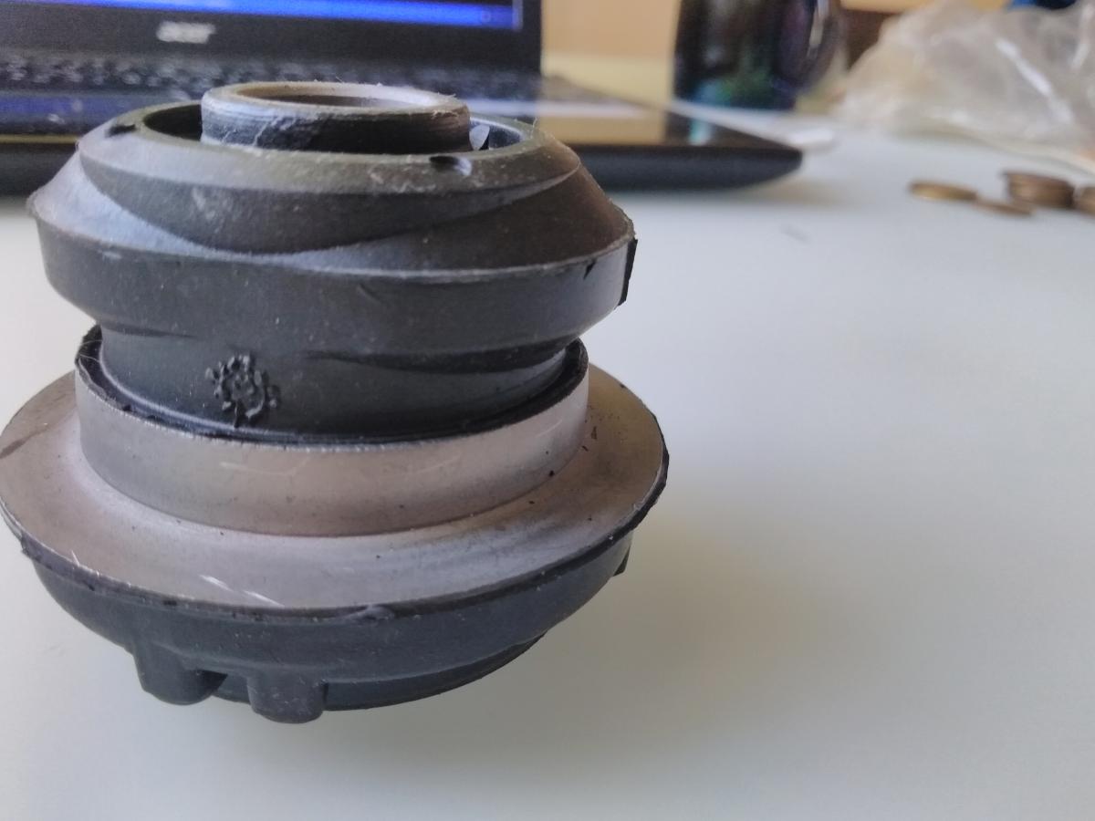

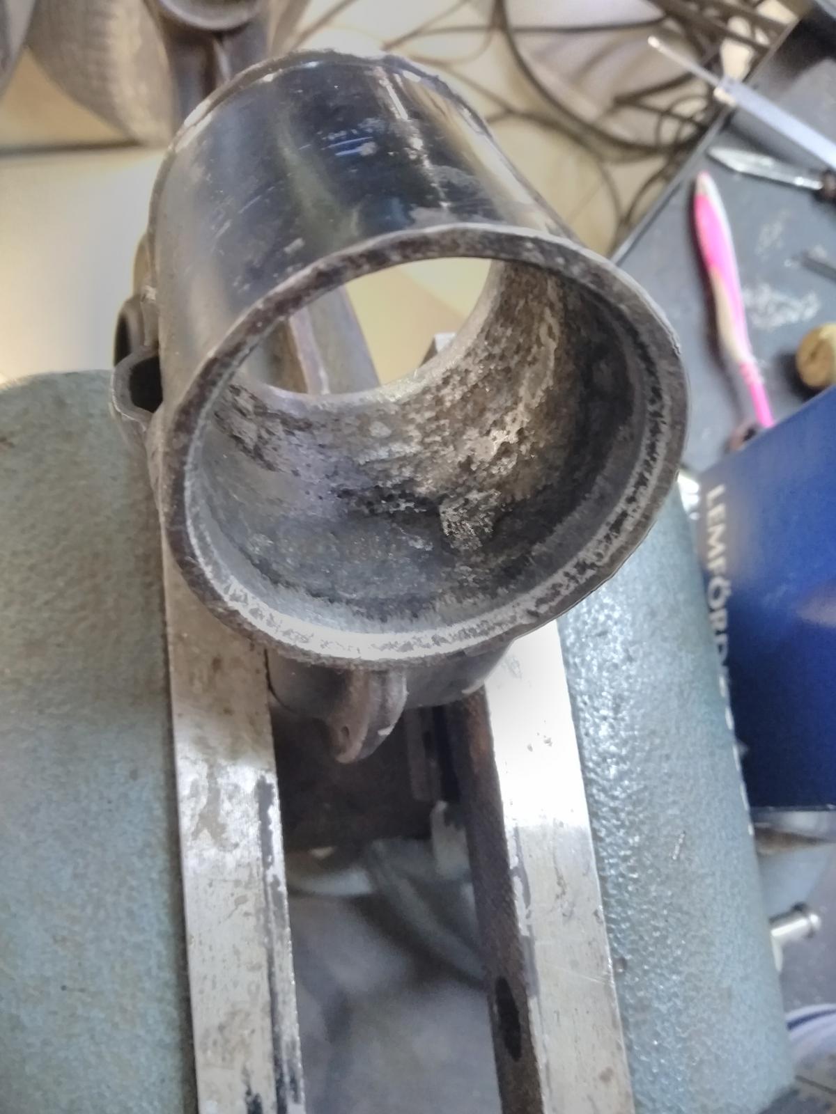

Не знаю как должно быть в идеале, но у меня сайлент наполовину зашел от руки,сайлентблок если так понятнее. Вот и они...

IMG_20180124_145204.jpg   вот такая упавковка. IMG_20180124_145234.jpg не думаю что у других рычагов состояние лучше.
Я себе брал в похожем состоянии, отпесочил покрасил, новые шаровые и с/б все заходило с трудом в тисках. По мне так лучше, чем новый не оригинал.

attachicon.gifIMG_20180124_145204.jpg  вот такая упавковка. attachicon.gifIMG_20180124_145234.jpg не думаю что у других рычагов состояние лучше.
нормальные рычаги, а вот с/б фуфел, за что заплатили то и получили, какое то время походят конечно
правильные стоят 3,5-4 за к-т на одну сторону
я к тому что с/б и шаровые в утиль

Если рычаги внутри,в местах посадки сайлента не коррозировали сильно,то с ними все ок,и дело только в самих сайлентах,себе когда менял ставил тоже лемф оригинал или нет не скажу заходили тоже сначала от руки а потом уже туго.
Мазал их водой с мылом.
у меня видели как , наполовину железо зашло от руки - это нормально?
если оставшаяся часть зайдет с натягом то вполне имеет права быть
