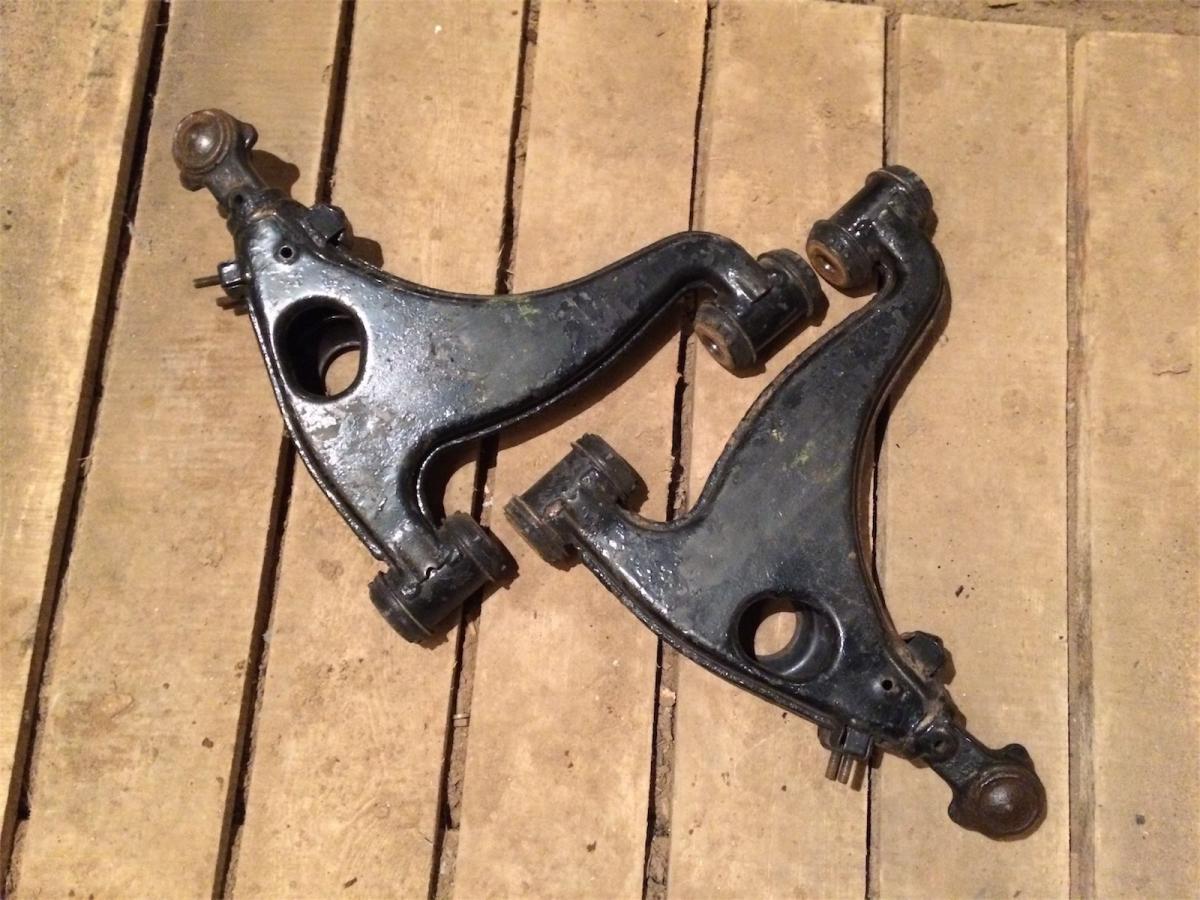

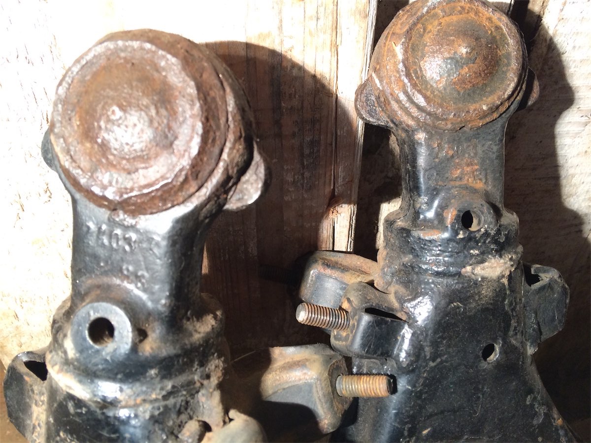

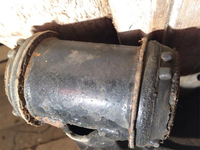

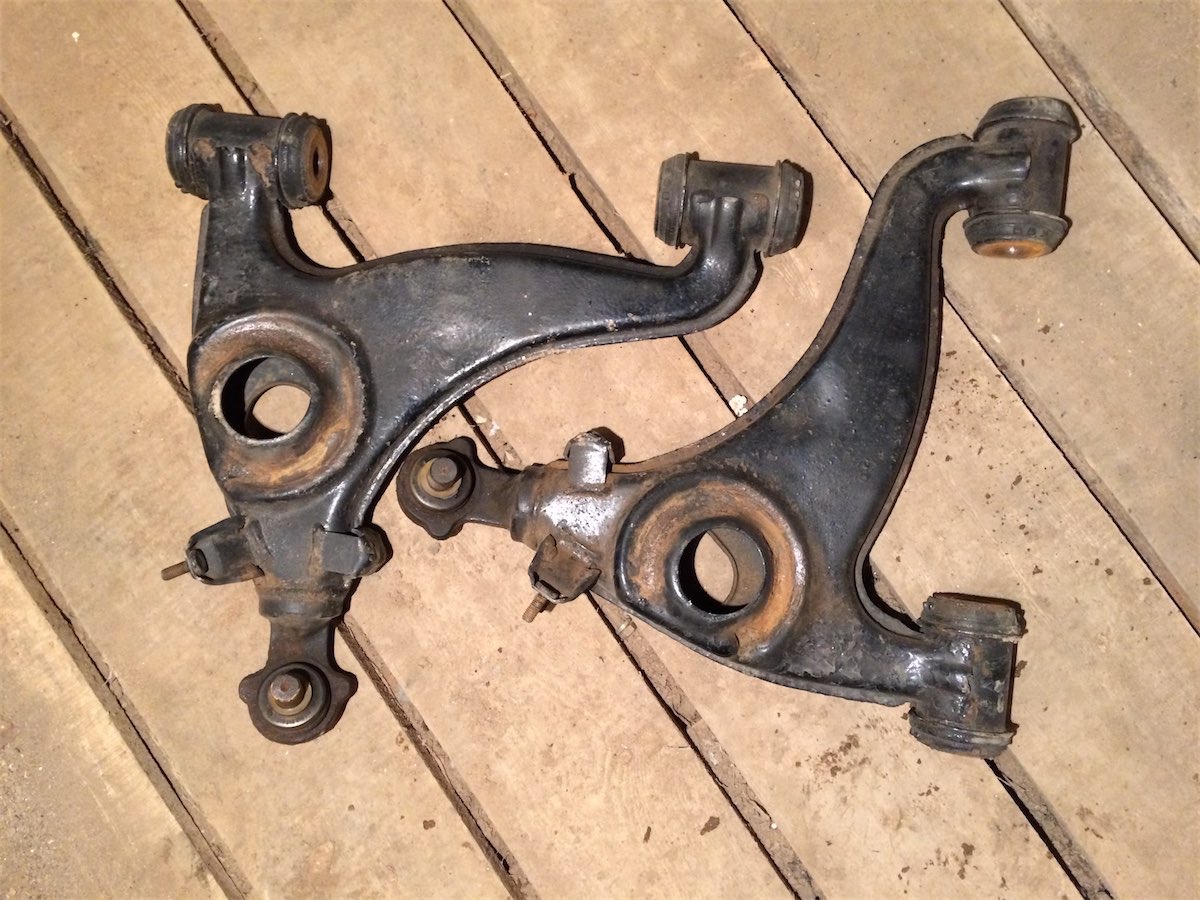

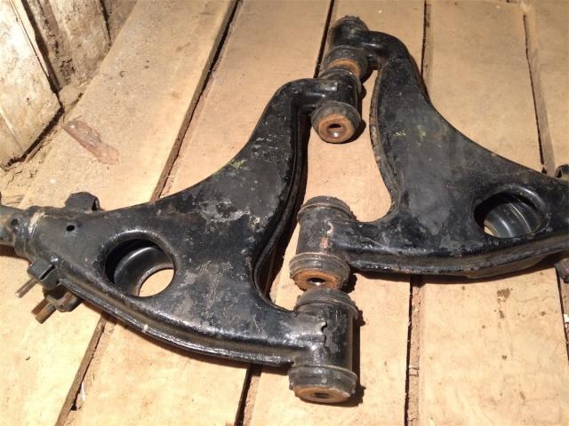

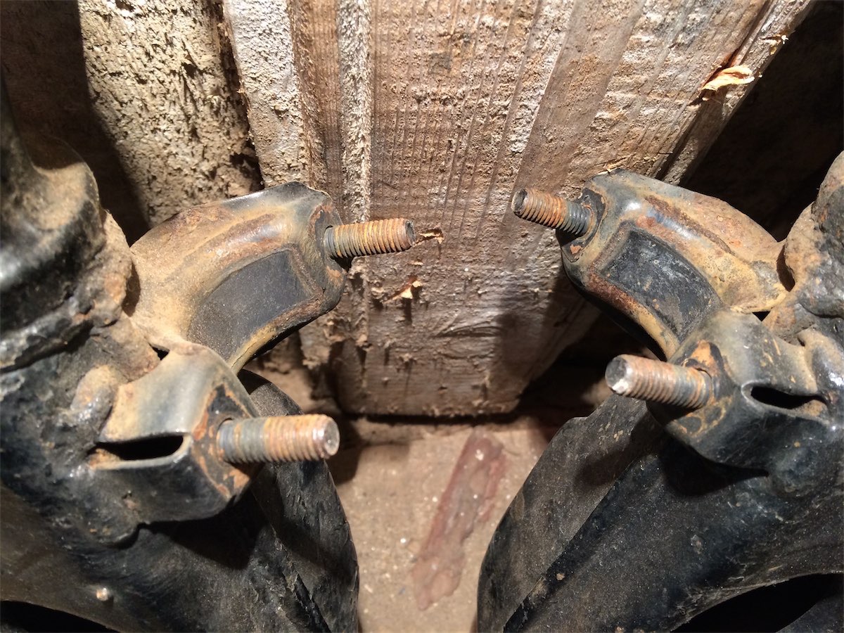

#12 ОФФЛАЙН   mixa13
mixa13
  • Cообщений: 870
  • Город:Нижний Новгород
    w124, w140
Отправлено 19 January 2018 - 21:47
Бери мои, тут точно все в норме, все оригинал) Почистишь покрасишь и будут как новые)
Фотки рычагов:
