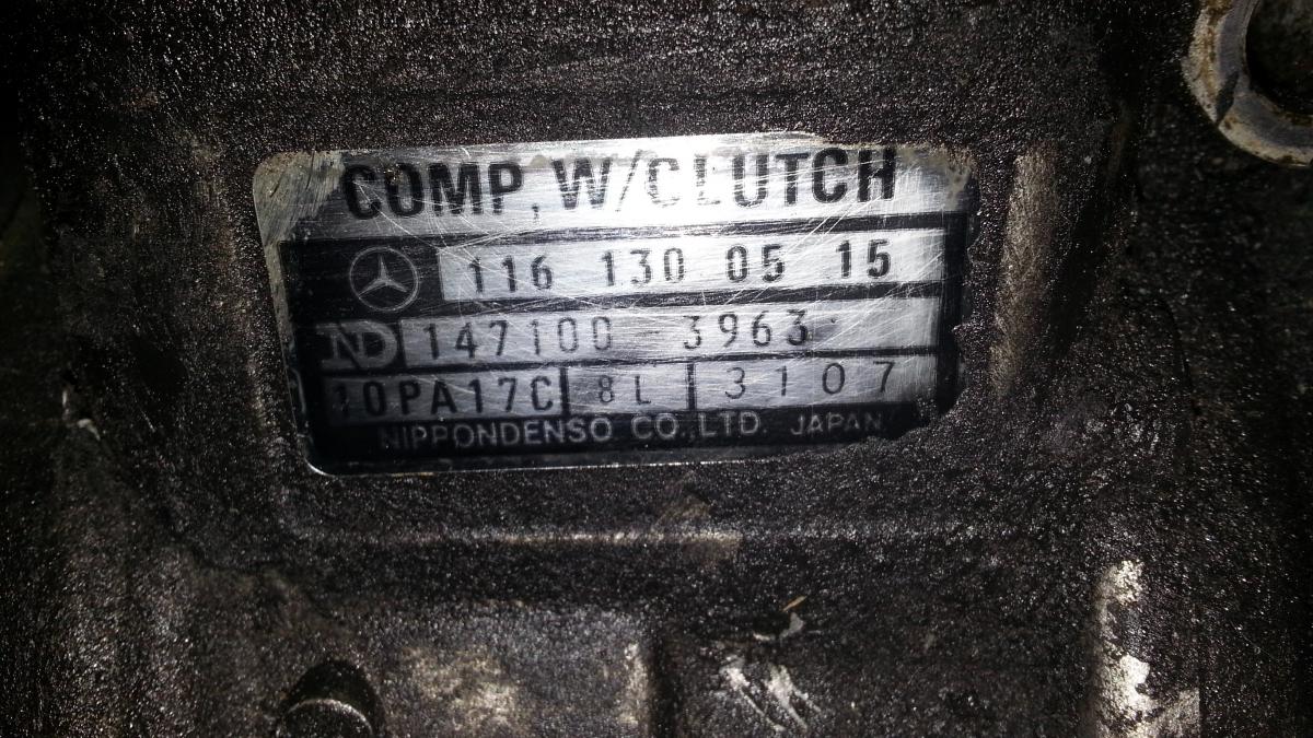

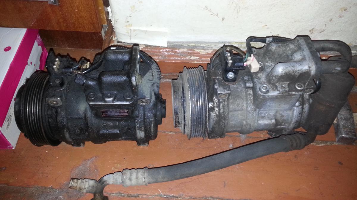

Отправлено 26 March 2018 - 22:56
А этот мой второй под 12ый фреон?
Какой ставить то?
А что за пимпочка наверху на крышке ?

Отправлено 27 March 2018 - 00:45
Какой ставить то?
 Чёрная наклейка - R12. Зелёная - R134. Пимпочка - это колпачок золотника, которые применяются только для R12 . На системах с R134 порты под быстросъёмы, именно такой порт виден на шланге другого компрессора... Оба будут качать , если исправны. Вопрос в состоянии внутренностей.

Отправлено 27 March 2018 - 21:24
Да под 12
Пимпочка это штуцер для заправки компрессора маслом
