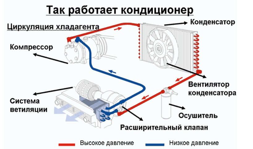

Дак один фиг непонятно что куда ))) мнеб схему контура но я чёто нигде не нашёл...

Самый главный вопрос какая трубка от компрессора куда должна соединяться?
Тонкая к конденсору (радиатору). Толстая от ТРВ (расширительного клапана), который стоит на испарителе. Из скольки трубок эти шланги состоят не важно, прикладываю общую схему.
Вопрос второстепенный - чем всё это безобразие заправлять всё-таки? 12ым или 134ым?
Если на этикетке компрессора написанно R134, то Фреоном R134. Если не написанно, то 12-м. Если 134-й, то сразу возникнет проблема: - в оригинальной системе 126-го скорее всего был 12-й и в не осталось масло от 12-го, значит надо хорошо промывать систему (лучше специальной установкой), а ставить новый ресивер осушитель в любом случае.
На компрессоре контактная группа трёхклеммная...
Я так полагаю это компрессор переменного объема с постоянным приводом (...муфта есть???), тогда кто будет управлять этим компрессором, если у 126-го был простой компрессор? Проще купить компрессор постоянного объема или оригинальный.

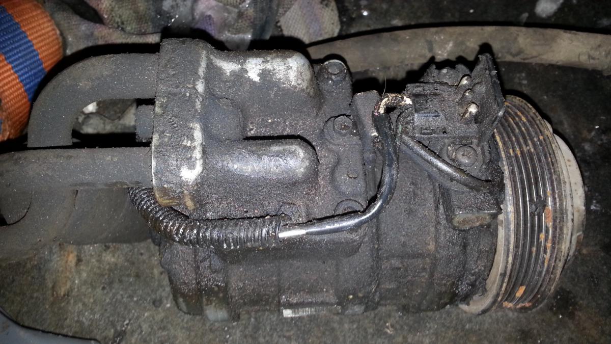

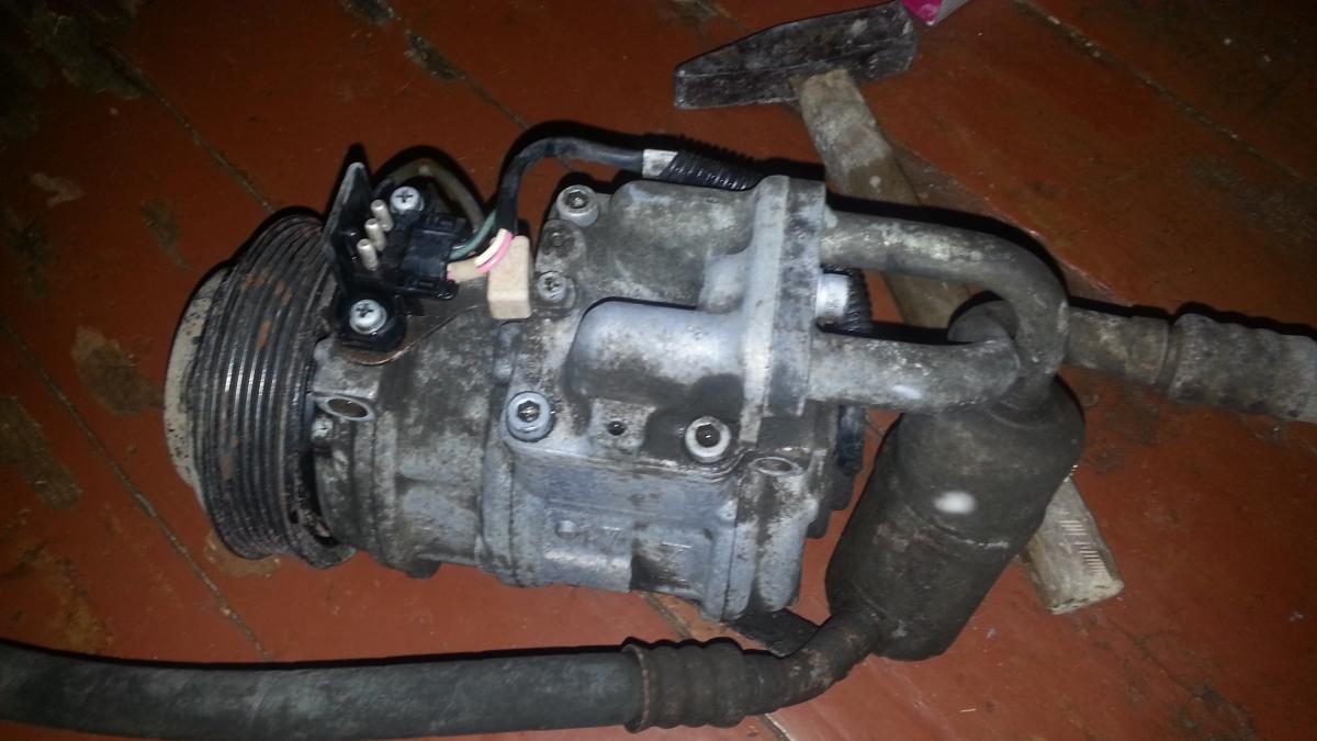

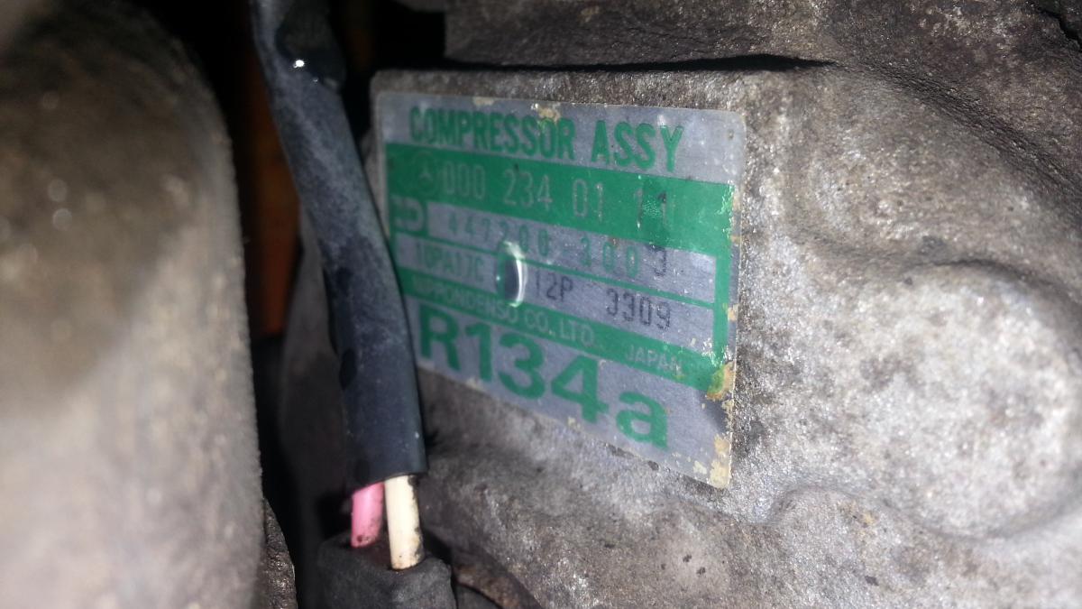

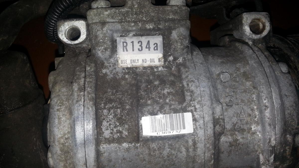

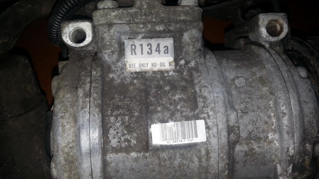

Озадачил.... Могу предложить только фото... Номера заросшие не могу найти...

Муфта есть..., надо смотреть как такие типы компрессоров управляются, я их не изучал..., предполагаю, что провода которые идут назад управляют производительностью компрессора в зависимости от температуры в салоне. Может и будет максимальная производительность при отсутствии управления, а может будет минимальная..., ХЗ - изучать надо...
Обратись к холодильщикам с этим компрессором, подскажут.

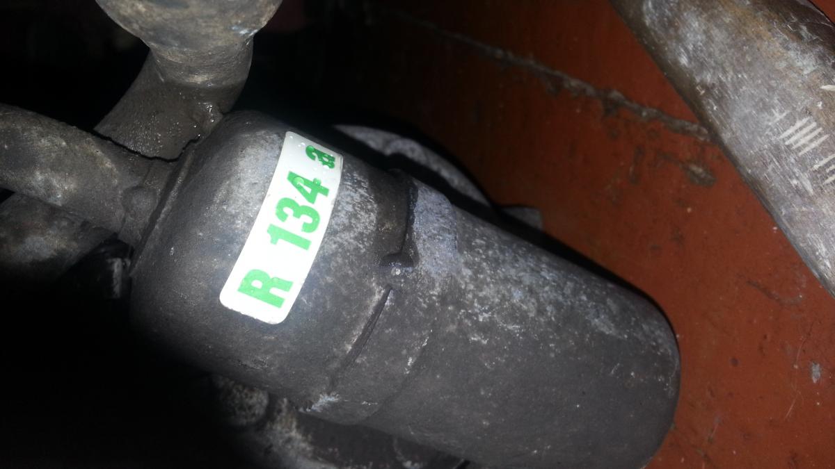

...что за бачек сзади компрессора?

Датчик вращения на компрессоре защита от клина компрессора
Если сигнала нет реле кондея отключит муфту , это на последних годах так
Судя по штуцерам это компрессор под 134 фреон ,и засранный к тому же
Купи другой под 12 ,с чистыми трубками и хранящийся заткнутым
Покрути за вал ,заткнув трубку пальцем ,одна должна дуть другая что важно всасывать
Без понятия. Похоже на какойто фильтр иди ресивер очень. Он тупо на трубке расположен.
Стакан осушитель новый сразу ставь
В свете того что 12ый фреон запрещён к использованию и стоит дороже, смысл под него покупать другой компрессор?... Темболее только из-за трубок.
Кстати засранным он стал уже у меня на авто (толи гур подтекает толи это с соленойда фаз впуска так бежит)
Есть у меня компрессор второй такой же... в слюде замотанным подарили...
Неужто грязь снаружи повлияет на что-либо? )))

Отправлено 14 March 2018 - 20:05

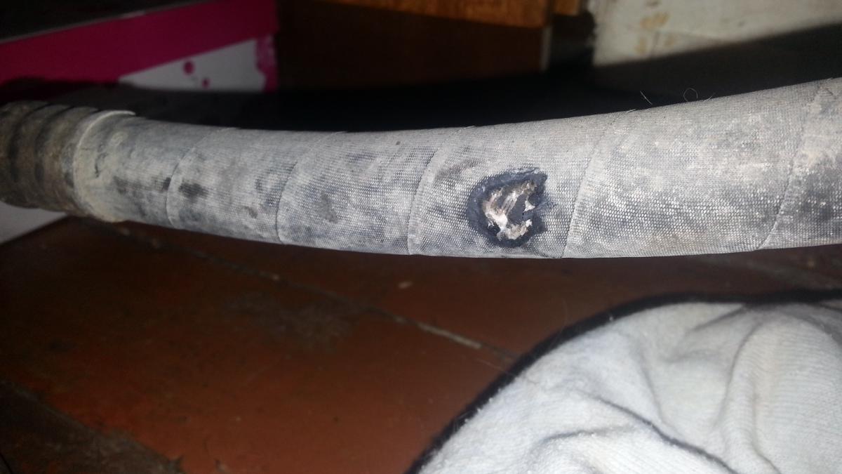

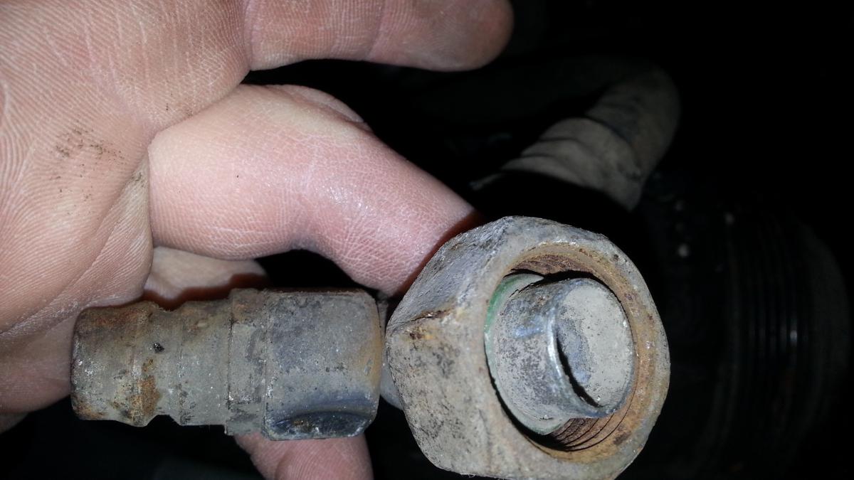

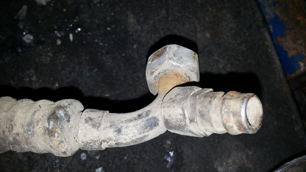

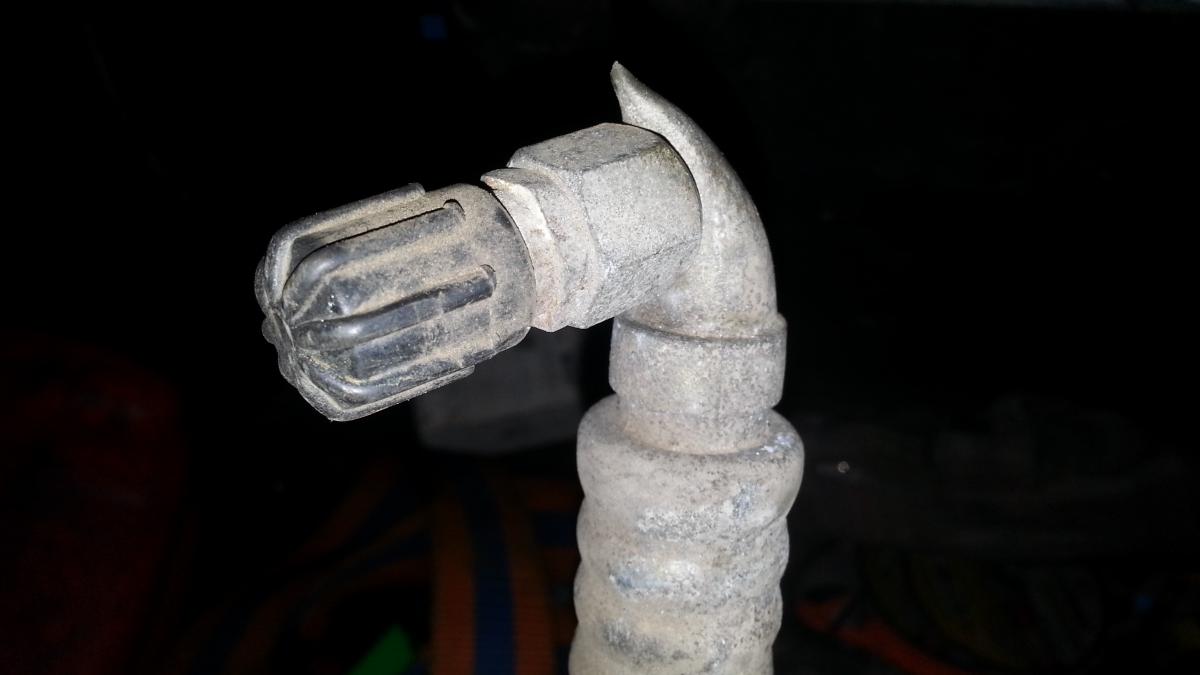

Так лучше?
134a аж в трёх местах написали для тех кто в танке видимо.
По шлангу косяк нашёл... =(

R12- не запрещён, а удачно ликвидирован американским "дюпонтом" , в 1993 году в автокондиционерах. Избавив себя от конкурентов типа РФ и Европы. К счастью китайцев это не останавливает, все есть. Про шланги, возможно придётся менять все так как текучесть 134 в разы больше, чем у 12. Причём течь ( медленно просачиваться) может не на стыках, а по всей длине шланга. Лучше сразу проверить все в ультрафиолете.
  Ничего страшного, это только внешний слой резины потёрт. Рекомендую это место обезжирить и заклеить , чтобы стальной корд не ржавел внутри. И забыть -  ещё сто лет прослужит. При монтаже шлангов обращать внимание на все места, с которыми он соприкасается или теоретически может соприкасаться, и эти участки РВД защищать резиновыми муфтами, одевая их на РВД.

126-тых небыло под 134 , чтобы переделать под 134,  надо менять все шланги по хорошему , а может и трв , тут точно не скажу
только зачем ??
 а компрессор на фото засран внутри боюсь , даже если и начнет  качать, нагонит мусор в систему , потом устанешь чистить

Если заклеить клеевым пистолетом повреждение шланга? Сверху изолентой ХБ обкрутить хотя сам по себе клей для клеевого пистолета достаточно стоек к атмосфере.

А не похереет ли компрессору рассчитанному на 134 от 12го...
Не похереет, компрессор от 134-го даже лучше ("прочнее, герметичнее"), как уже писали промывать надо или систему или компрессор от старого масла что бы не смешать. Масло от 134-го вроде совместимо с 12-ым, наоборот нет.
Но главное не в этом. Ты разобрался что у тебя за компрессор? С переменного или постоянного объема? Почитал тут немного инфы..., если переменного, то у тебя не будет сигнала на управление электромагнитным клапаном компрессора для регулирования его производительности (он зависит от выставленной температуры в салоне). Думаю можно сымитировать сигнал на клапан - подать плюс (вопрос сколько вольт) и тем самым выставить максимальную производительность компрессора, а на муфту подать стандартный сигнал включения муфты.
В общем с кондиционерщиками посоветуйся возможно ли это.
Так... вот где этот глазик расположен, где заправочные порты расположены на 126ом?
Глазик на рессивере - бачек который на кузове стоит. На 134-х глазика часто не бывает
