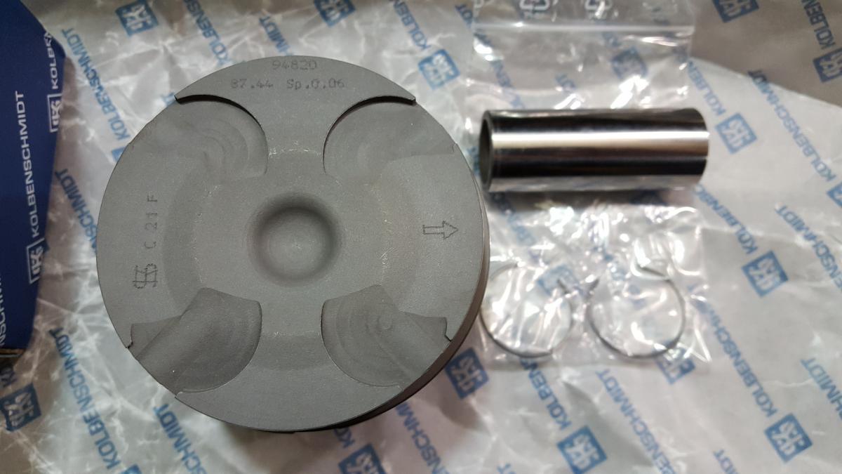

Кто возьмется за это и сколько это будет стоить, сделать все конечно можно :)
Фото поршня ом606 http://www.oldmerin....-1514026912.jpg

стуки детонационные будут. прочтите пару букварей для первого курса ПТУ по устройству и работе дизельных моторов. хотя бы на примере ЯМЗ 236.  но это для начала.
даже если и удастся запустить этот мотор, то он и тысячи километров не пробежит, ибо детонация в хлам разнесёт все перегородки на поршнях со всеми вытекающими...
