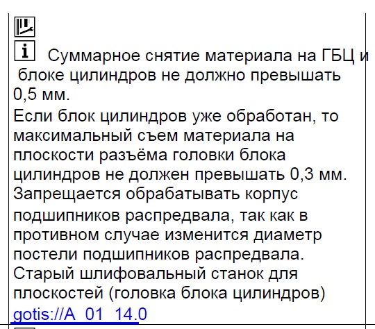

в пропасть такие и блок и голову!  причём безжалостно!!!!
за раз с дизельной 6-ти цилиндровой головы допускается снимать НЕ БОЛЕЕ 0.15мм.
если блок изъеден коррозией, то зачем его гильзовать?
в общей сложности снято 0.75мм... куда это годится? как вы его собираетесь собирать...??? вы его банально не провернёте! на моторах этой серии поршень сильно выступает над плоскостью блока. точную цифру сейчас не скажу, но там около 0.5мм.
вам единственный выход из такой ситуации, только стачивать с поршней эту разницу и фрезеровать на такую же глубину фаски под клапана!

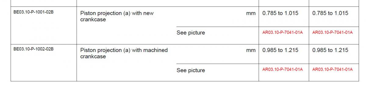

А на сколько поршни выступают измеряли?
1,215  над блоком  под толстую прокладку еще можно поставить.
Сообщение отредактировал nikolaj w124: 01 April 2018 - 21:06
не знаю пока насколько...человек только вчера обратился.я еще ничего не мерял и мотор не видел.на днях лично посмотрю что к чему.сейчас хоть есть данные на что опираться.наверное удобнее померять выступание поршня,чем высоту блока от центра колена.

Блок в помойку, как сказал выше уважаемый и знающий человек. А если тужиться дальше, то только снимать с поршня, а вот тут самое интересное, кто нибудь детально изучал насколько сложная геометрия вытеснителя у поршня 604-606 мотора, там и плоскость и сфера наружу и скругление внутрь и цековки под клапаны, отсюда вопрос- кто сможет воссоздать эту геометрию с учетом уменьшения???? С головкой тоже будут пляски с бубном.там поднятием форкамер не обойтись, при снятии 0.35., а это нижний допустимый предел, высота при этом будет 126.8мм. Так вот при таком обнижении уже фазы валов будут идти с опозданием....
