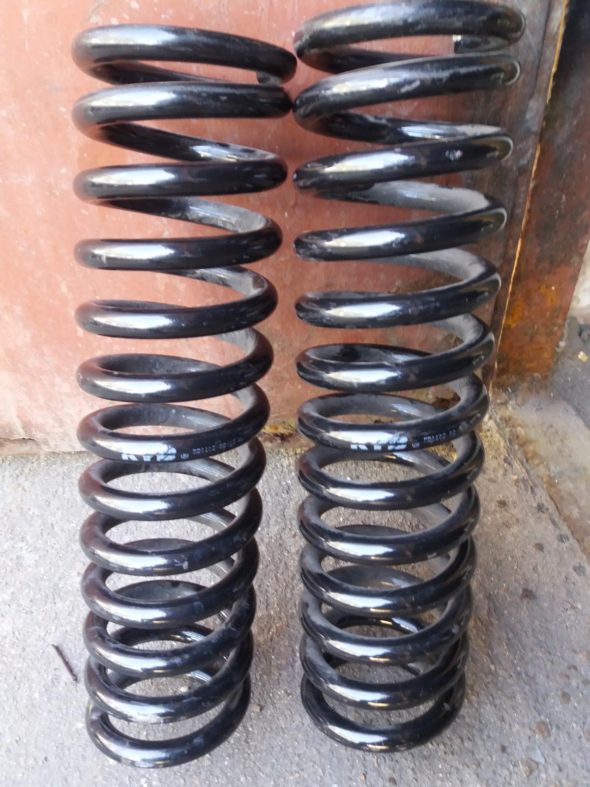

лично для тебя пишу: сегодня как и хотел вернул назад родные пружины те которые с клеймом ..длина 435 толщина витка 14.4мм ..вообщем сам в шоке снимал с 4ками проставками но когда поставил назад получился козел ..проехал думал сядут..нет не сели..пришлось снимать и ставить 2ки родные те что стояли с завода ..кайбы бл...ни кому никогда..только врагу упали за 2 года на 6см ..вообщем будем теперь наблюдать сядут или нет ..кстати вернулась мерсовская мягкость хода ..все остальное на фото которая ниже  и есть кайаба которая слева..справа родная  то что они практически проехали с пяток тыщ видно по состоянию20180515_151017.jpg 20180515_170026.jpg 20180515_171704.jpg 20180515_172519.jpg ба    но этим не закончилось..при замере расстояния от чашки до подрамника оказалось что правая 24см а левая 23..решил подрихтовать ..разрезал упоры боковые выставил 23см и тупо полуавтоматом заварил ..теперь авто стоит ровно на одинаковых проставках ..раньше слева стояла тройка справа четверка ..так что ребята кто меняет пружины обязательно сравните одинаково ли стоят чашки ..

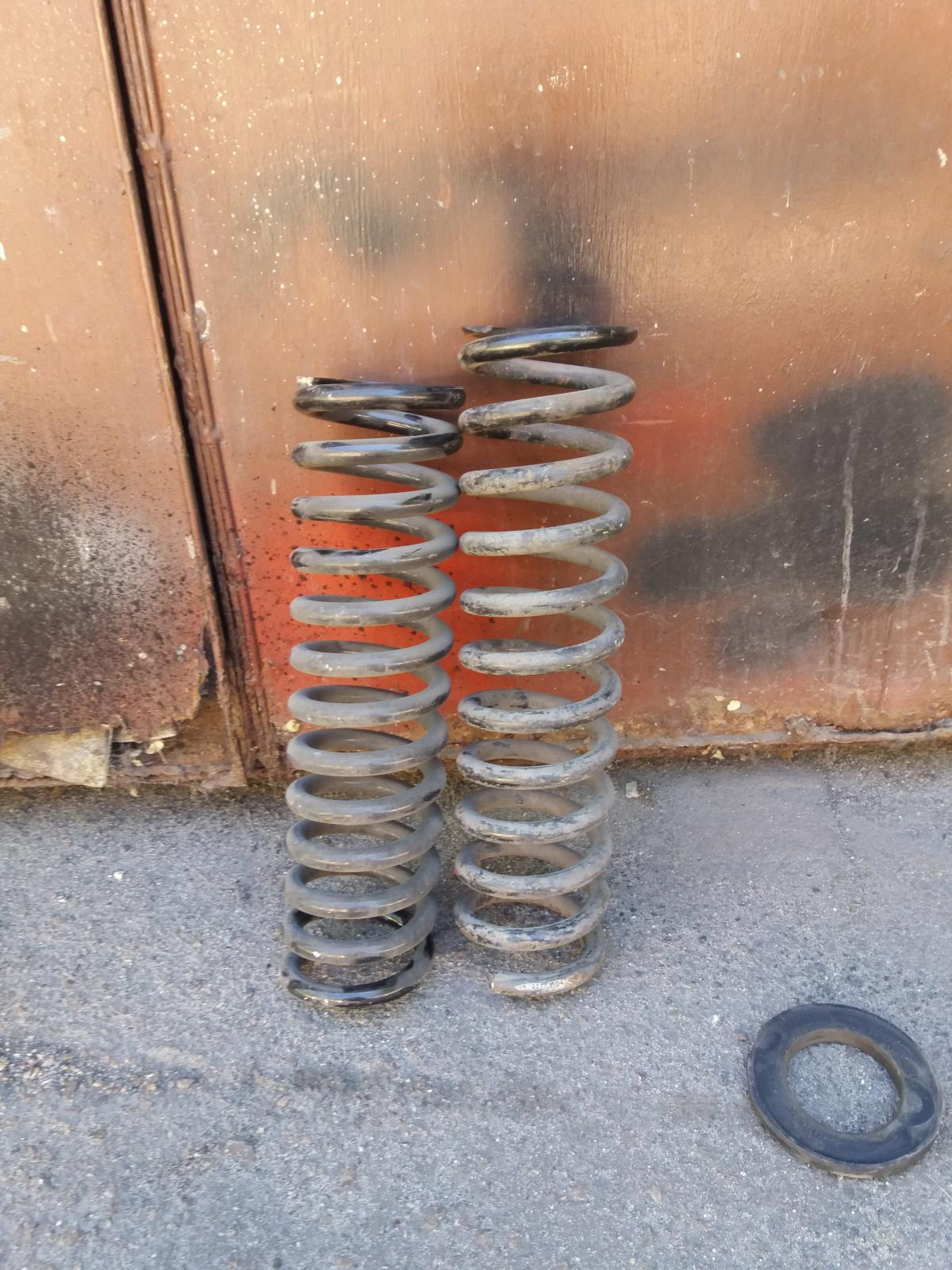

Сцуко! Сам себя сглазил, похоже! -20 лет ходит! Уже нет! У задней правой, нижние 2/3 витка отдельно присутствует. Прошлым сезоном всё в порядке было. Пока передняя по диагонали поломана была, перекос не замечался. И по рулю дискомфорт незначительный был. Стал к развалу готовить. Проверил верхние эксцентрики, поменял нижние. Трубочки в сайлентах на нержавейку заменил... И на те! Приехали!  По задним оригиналам хоть цена более вменяемая! Чё то на неоригинал боле не тянет! Вот они, осенние дачные подставы. Пока по-колхозному подрезал вторую. И проставки с единички до трёшки. Руль выровнялся. Но высоты не хватает. Новые придут не быстро. Пока устоятся... Камбер, кастер, тое, придётся временно на таких сделать.

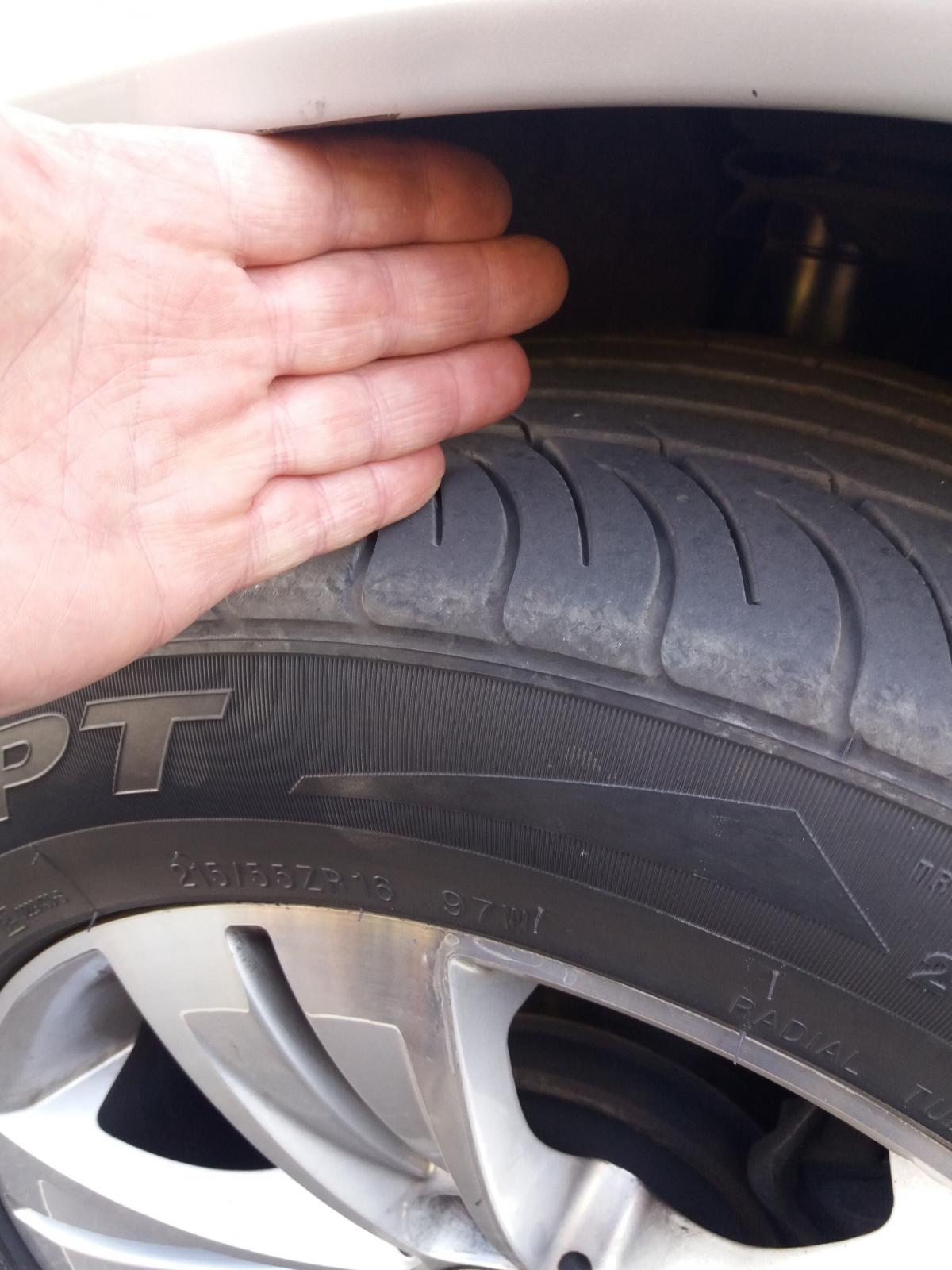

Поставил я новые K + F. Точнее в сервисе поставили. Проставки 1шишка. Высота примерно та же. Но! Они мягше! Это кайф! Хоть и усиленные по каталогу K + F 319402. На 5цилиндровый. Примерно как на фото выше ладошка пролазит меж колесом и аркой. В целом я доволен. Это намного лучше чем было. А было Bilstein 36-22596 в оригинале A1243212104 Т.е стояли от более тяжелой комплектации Для моего авто в оригинале A1243212004. .
Причем думали что пружины разные стояли а оказалось проставки 1шишка и 2 шишки. На подьемнике одна пружина почти упиралась в аморт выгибаясь. Вторая такое не творила. И разное расстояние было меж колесом и аркой. Теперь одинаковое.

Замерил ради интереса расстояние от центра колеса до арки - 39см. Думаю норм.
