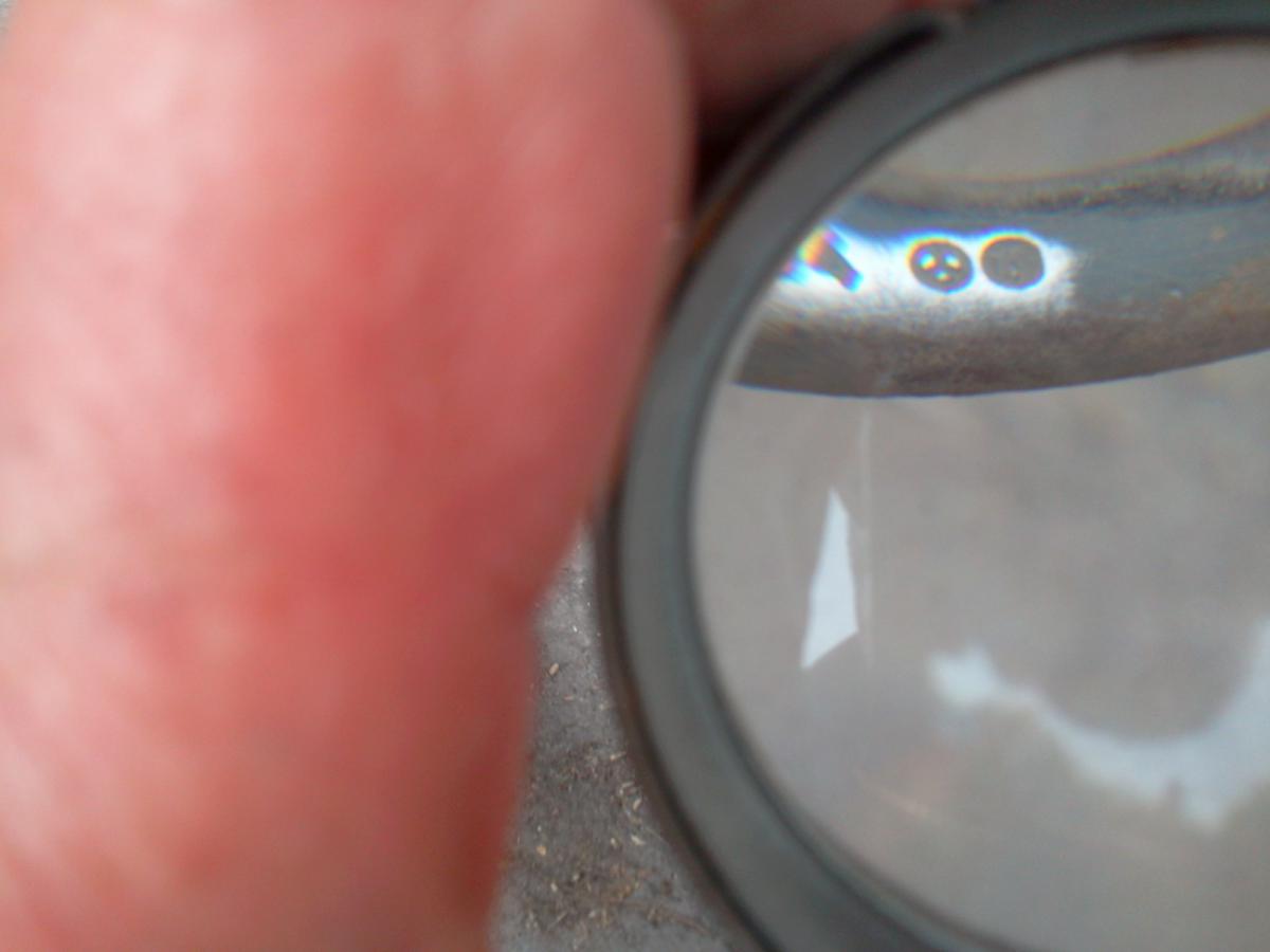

Фото0492.jpg SACHS 997236. Типа, аналог 124 321 21 04. Решился, купил, получил... Впечатление более чем хорошее. И от внешнего вида, и от цены. 3400 деноминированных-дефолтированных за пару. Окраска сродни оригиналу. Метки как у оригинала, за исключением отсутствия меток калибровки по группам жёсткости. Понятие подобранная пара, условно. В отдельных коробках лежат... Проштампован внутренний номер производителя на нижнем прутке. Буду пробовать ставить. Сайленты новые, что крайне важно для уровня подвески. Пару раз распущу болты. Потом развал с наездом на блины... Проставка оригинал второго размера и утоптана. Сильно не повлияет на просадку. Аморты новые. Газ ещё подпирает, но опции всё-же тянут вниз... И так, вперёд! Если кому интересно, отпишусь через пару-тройку месяцев. На сколько сядут, посмотрим. Оригинал спереди простоял менее 10 лет. Зад стоит лучше. За 20 лет дважды увеличивал проставку, Первый раз с установкой родного фаркопа.
прошел все пытка ада с пружинами вывод только оригинал ..все остальное шлак..родные отпахали 25лет и не менял бы если бы не вышел уже на 4е проставки стало просто жоще ..долго перебирал ..менял клиентам от сакса до кайабы гавно падающее максимум через год и авто становится джыгулями ...оригинал брать только с выбитым клеймом *прицел* перед номером все остальное хорошая подделка
