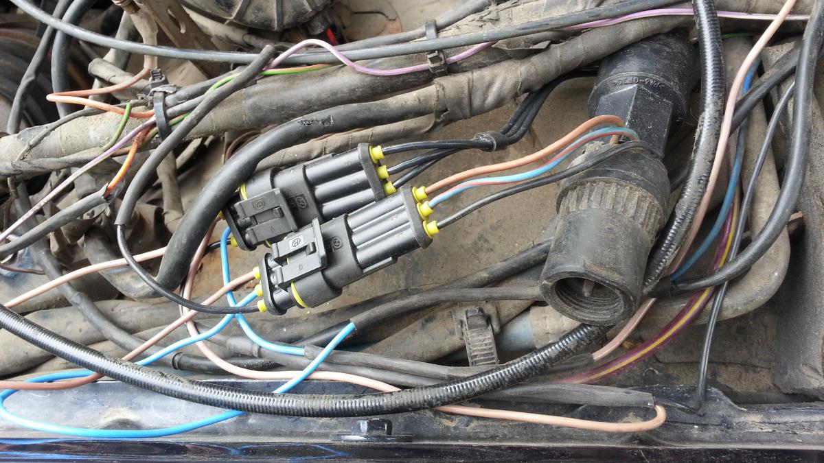

Вот что я сегодня наворотил и в какойто степени помогло.
Круиз ведёт ведёт себя лучше. Что я сделал собственно:
1) откусил все "лишние" потребители сигнала
2) запитал датчик от аккума напрямую впаяв в питание конденсатор (плюс к плюсу минус к массе)
3) "лишние" потребители зацепил на старый датчик который вкрутил в новый.
4) вычистил шкуркой клеммы на разъёме актуатора и на самом актуаторе.
5) смазал тяги дросселя литолом
6) натянул тросик круиза насколько это возможно.
Вот такая порнография =)

слушай,а датчик скорости от жигулей дает нужный импульс,и подходит по их количеству?
Поидее однофигственно должно быть. Круиз же тупо реагирует на изменение количества импульсов за единицу времени?
Ну и кстати... работает всё. Дело больше в натяжении троса было нежели в сигнале хотя и сигнал имеет значение тоже.
