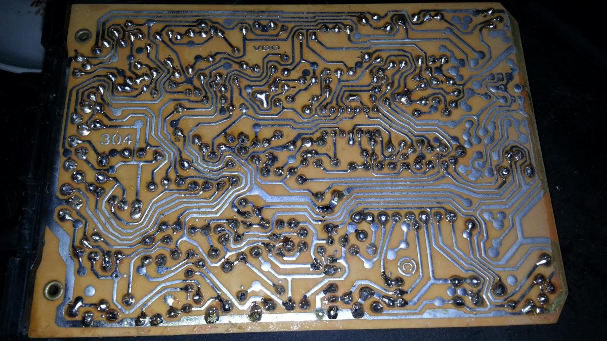

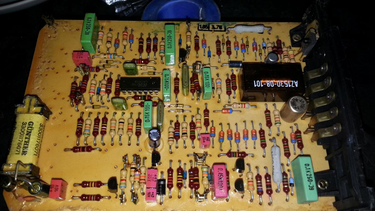

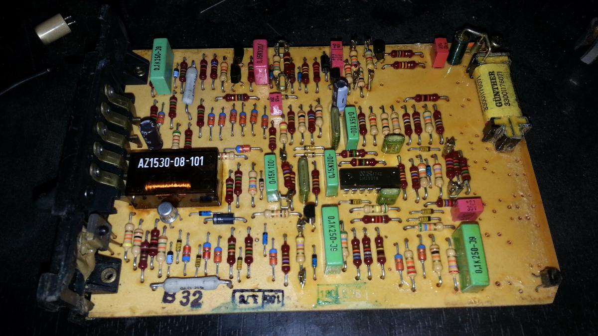

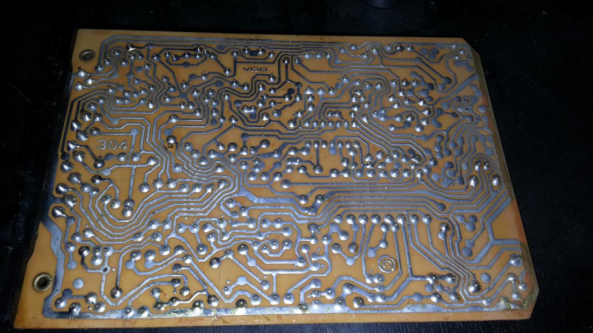

В общем пропаял я блок и сменил конденсаторы. Заработало! Проблема была ешё в том что сигнал из спилометра не шёл и пришлось напрямую к датчику цеплять.
Собственно далее надо дорабатывать конструкцию... скорость стабилизирует рывками както. Может я в конструкции тяг ошибся или в том что не подцепил актуатор к вакуумному накопителю...=)
Советы принимаются!!! ;)
