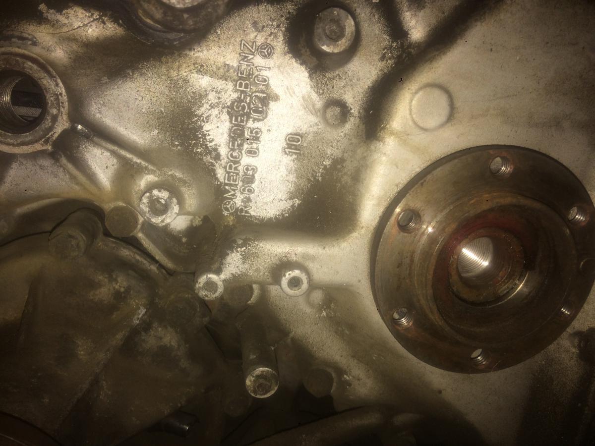

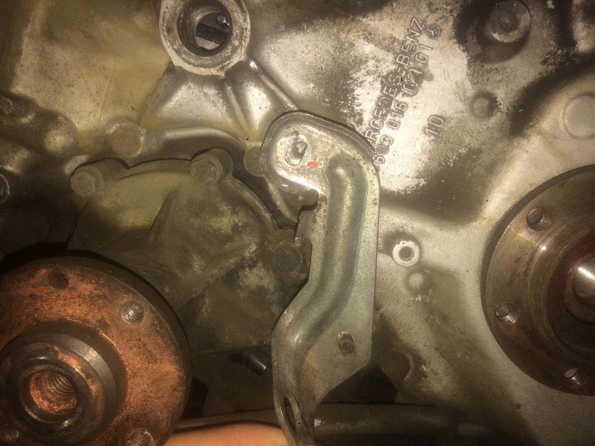

Купил метку кто знает как Ее ставить + там длинные дырки , то есть метку можно двигать . Вопрос в том как правильно Ее установить

Тока на глаз))в идеале ставится так-при снятой ГБЦ или поддоне,крепится индикатор или ставится на стойку и ловиться идеально точное положение ВМТ.так как индикатор имеет деление в одну сотку.сверху ловится по краю поршня,по оси пальца поршневого,там качение поршня не так сильно сказывается.снизу через положение самой нижней точки шатуна 1 го цилиндра.и тогда уже смещается указатель,совмещается по срезу его выступа с меткой "от"на шкиву и зажимается в этом положении.
Тут уж только могу посоветовать выставить метки примерно,перепроверить метку распредвала через заливную крышку клапанной и прикрутить в этом положении указатель чтоб он стоял по срезу на" от" и надеятся на не растянутую цепь.но в любом случае даже если там на 3-4 градуса будет ошибка,авто спокойно заведется.там уже на слух и нюх подкорректируйте угол впрыска.

На фото где метка между отверстиями съемной метки на крышке есть отверстие вот оно и есть четкая метка! На 601 там заостренный штырь запресован!

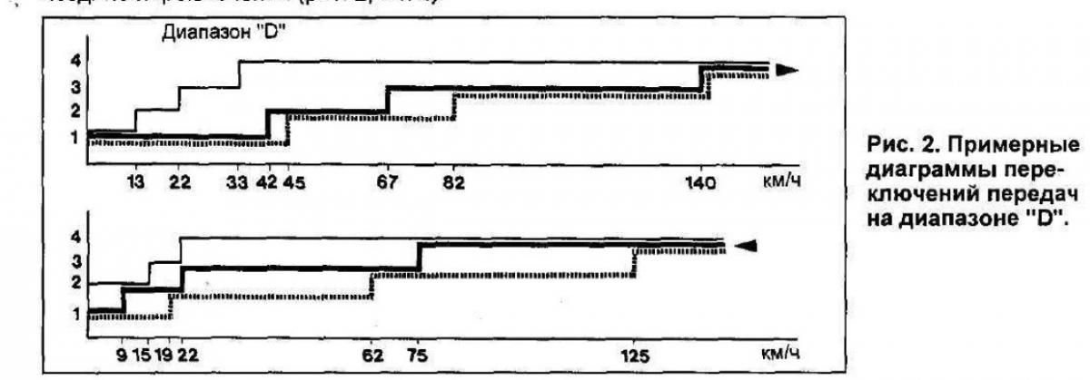

А может проблема в другом? Если вы не отрегулировали тягу троса модулятора АКПП о которой был пост ранее,то будет такая динамика, акпп быстро пере щелкнет передачи и тупо прет с нуля до ста на четвертой передаче.Как передачи переключаются?в таблице переключения передач,тонкая линия -малый газ,толстая -педаль в пол.таблица.jpg

Спасибо Кольянчик ))) за длинный ответ! Завтра попробую твой метод с пальцем. Major по поводу переключения спасибо за рисунок, я понимаю что тросик у меня работает ни как нужно и кик даун не подключён. Все скорости переключаю в ручном режиме тобишь выкручиваю обороты по максимуму , а потом только следующую скорость.
P.s. В планах открутить ТНВД , и отнести в сервис , поэтому и затеял всю эту галематью с метками.
Ну тогда крутить движок, Кольянчик ))) правильно сказал -работу мотора настраивать на нюх и на запах,на звук и динамику,покрутить ТНВД туда сюда на пару градусов пока не поедет, я так подстраивал после замены двигла.Удачи в ремонте!

Чёш вы так всё усложняете то?
Вот ваша метка здесь должна быть...
Вот об этом я и писал!

Да метка падает именно туда, не поверил вот и купил :))
Все метки были правильными , цепь не растянута как буд то не давно кто то менял башмаки тоже почти без выработки, так вот...
