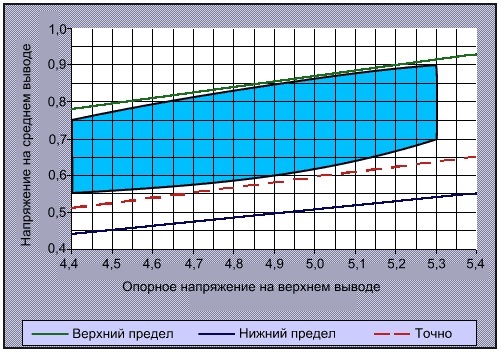

Проверил потинциометр!на гарячю подключал ампрметр к верхней и средней показывает 0:33!а междутверхней и нижней 4:77в!или я чтото на правильо делаю.)
Или с чего начинать делать замеры?)и правильно ли я мерию?при включеннам зажигании мерить надо?и он же вроде должен показывать от 0,5 и выше?и что делать дальше?)

подключали наверное вольтметр? должно быть около 0,6, настраивай потенциометр

Зделал замеры на потинцометр!верхняя и средняя 0,13в!верхняя и нижния 4,77в!подскожите куда двигать?в верх или в низ!мерел на прогретом с вк.зажиганием!)И на што влияет эти 0,13?)
мерить надо при заведеном прогретом двигателе на холостом ходу. Настройка потенциометра производится после того, как убедились что все системы работают нормально, нет подсосов и нестабильной работы двигателя.
