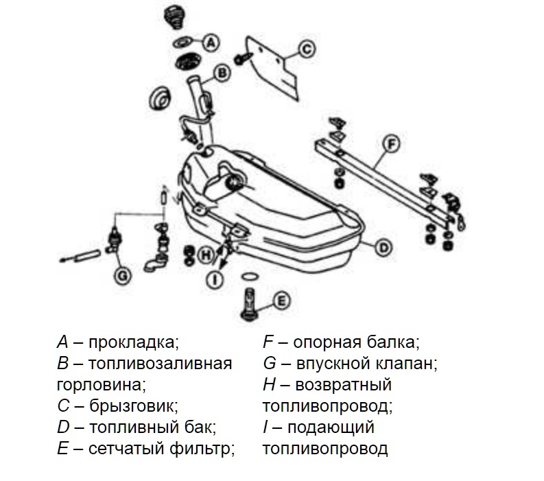

Имею ввиду фильтр сетка что в баке. Планирую весь бак снять и промыть. На фото видно что за шестигранник

Вообщем то все правильно вам сказали, если бензин из рампы идет вместе с пузырьками воздуха - налицо подсос воздуха в топливную систему который может происходить разве что на участке до насоса (а имеено - сетка, фиттинг и шланг если в трещинах), он происходит от разряжения на этом участке ввиду забитой сетки. Если при отсоединенни шланга насоса из бака потечет бензин хорошей струей только в первый момент, а далее - тонкой струйкой, то это однозначно проблемы забитой заборной сетки. Я с таким сталкивался дважды, это довольно редкая неисправность, приводящая к работе на бедной смеси и соответственно к хлопкам в впускном коллекторе (что логично). Да, бывает в системах с двумя насосами еще дополнительно подсос между насосами, если второй имеет больщую производительность чем перый (либо первый неисправный).
Промывать не советую, ибо на глаз она будет прозрачна, как сетка-фильтр в электрочайнике, сразу закажите  купите новую. Цена новой около полутора тысяч рублей.

вы правы . вот только   полно в нете фото отчетов и видео седановских баков . там ясно где фильтр . тут на фото ощущение что трубки подачи и обратка прямо в бак . где же этот фильтр на универсале . как достать ?
бак снимать обязательно или  можно достать из под машины ?
Сообщение отредактировал aurel: 13 September 2018 - 12:43
MB W124 M102 230E АКПП 136л.с. 1991г
#36 ОФФЛАЙН   koster_05
koster_05
  • Cообщений: 1441
    +7(926)342-87-39
Отправлено 13 September 2018 - 12:48
На седане требовалось снимать бак, с универсалом в плане замены сетки затрудняюсь ответить, возможно что на сараях это удастся сделать прямо под машиной (Алексей Sheremet точно подскажет, или кто-нибудь из знающих, подождем).

Получается сам фильтр расположен со стороны салона вместе с датчиком уровня?

вчера только снимал чистил на 190, бак снимать не надо, на 124 тоже без съема бака обходился. А вот на сараях не знаю, не приходилось еще.

Судя по изображению сетчатый фильтра таки снизу посреди бака под шестигранником, но размерчик явно не такой как седановский. Что уже гадать, до завтра осталось совсем мало времени, все скоро прояснится.
