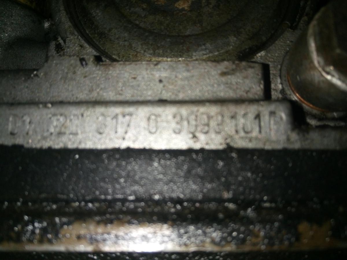

что ты имеешь ввиду? номера взял под машиной на коробке и на движке смотрел
Не верьте если на форуме Вам написал человек и советует купить у него запчасть с которой у Вас точно все поедет.(у которого более 500 сообщений)
#27 ОФФЛАЙН   sheremet
Отправлено 20 October 2018 - 00:31
722 обозначение автоматической трансмиссии. далее цифра серия, потом две - код, под какой мотор.

нашел в соседней теме:722.617 - 202.089,202.029,210.663,210.063 112.920,112.921(01-...) - Под TipTronic
получается моя коробка ставилась на 210 на бензиновые моторы , из за этого может плохо разгонятся ,или они идентичны с дизельными коробками?

617-ю  не прикрутишь к твоему мотору. ищи правильное обозначение коробы. а лучше сразу правильную коробку. номера я выше написал...

оказывается 722.317 когда покупал,брал ее как 617 продали не ту... вот это да хорошо что встала-)а я думал чудес не бывает ...она оказывается для 3.0 турбодизеля
тогда проще. остаётся найти правильный трос. а1243004430
