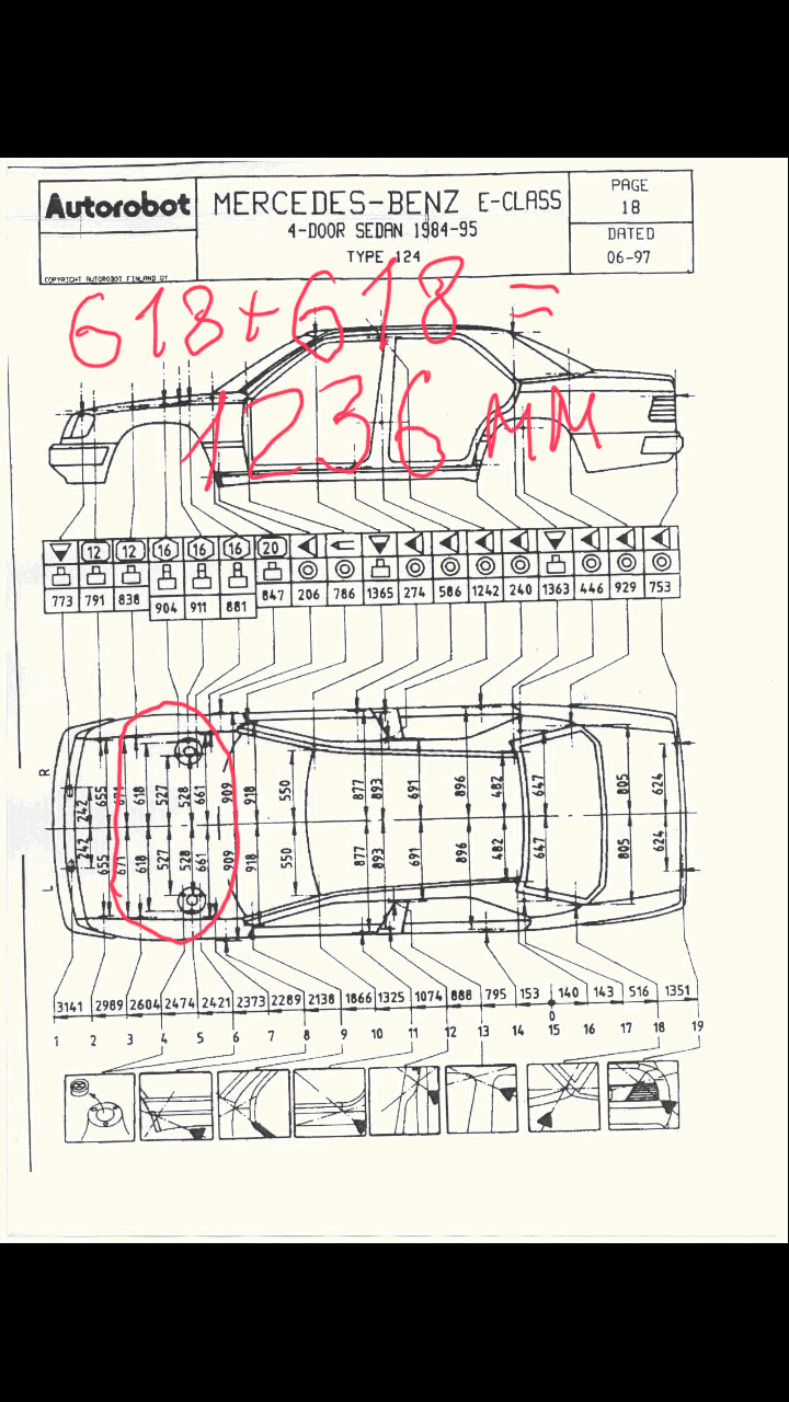

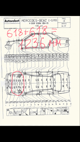

Ребят,всем привет!Так же есть такая ситуация левое дальше из арки.
Вопрос решил но не доконца!
Ездил подтягивать левую чашку!так как она была делана и видимо не контролировалисьтразмеры.
Ребят найдите схемы с контрольными размерами и измерьте расстояние между чашками или даже хоть от центра чашки до торца крыла,если чашка не на месте увидите сразу!
В общем мне потянули но только на половину,дальше сказали что боялись оторвать.
В общем было 5см осталось 2.5 разницы

#23 ОФФЛАЙН   Sergey.V
Sergey.V
  • Cообщений: 4636
  • Город:Спб,Ветеранов
    W124,200D,1993
Отправлено 19 September 2018 - 23:17
Вот у меня есть чуть чуть
Ну и рабочая буханочка!

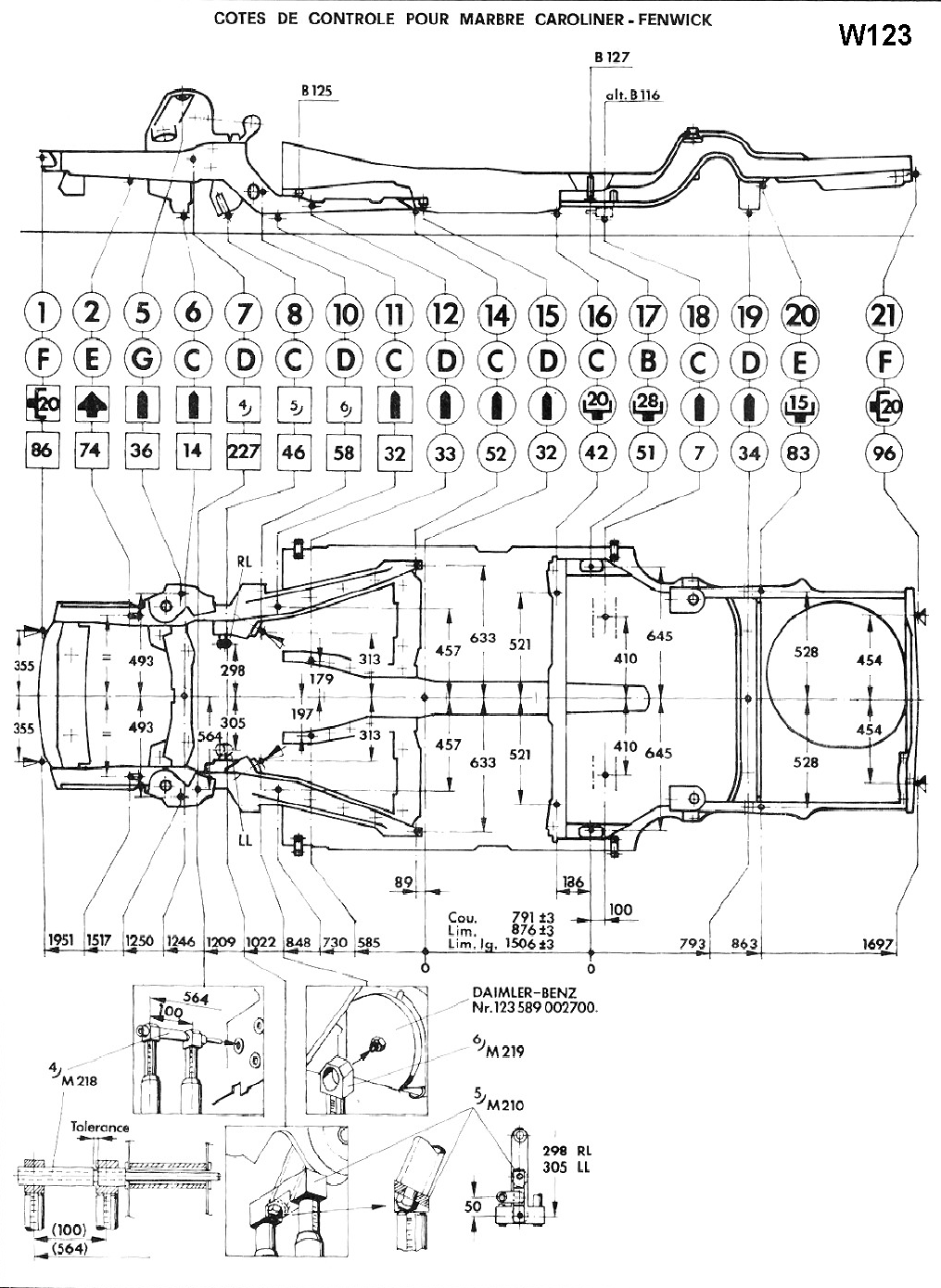

А на 123-й нет такой схемы? а то по нижним координатам выкладывали, а по верху не видел.
#26 ОФФЛАЙН   dani2008
dani2008
  • Cообщений: 383
  • Город:Ярославль
    W201 1.8 91г
Отправлено 20 September 2018 - 15:47
спасибо за схему! В выходные промеряю. А диагональных размеров нет случайно?

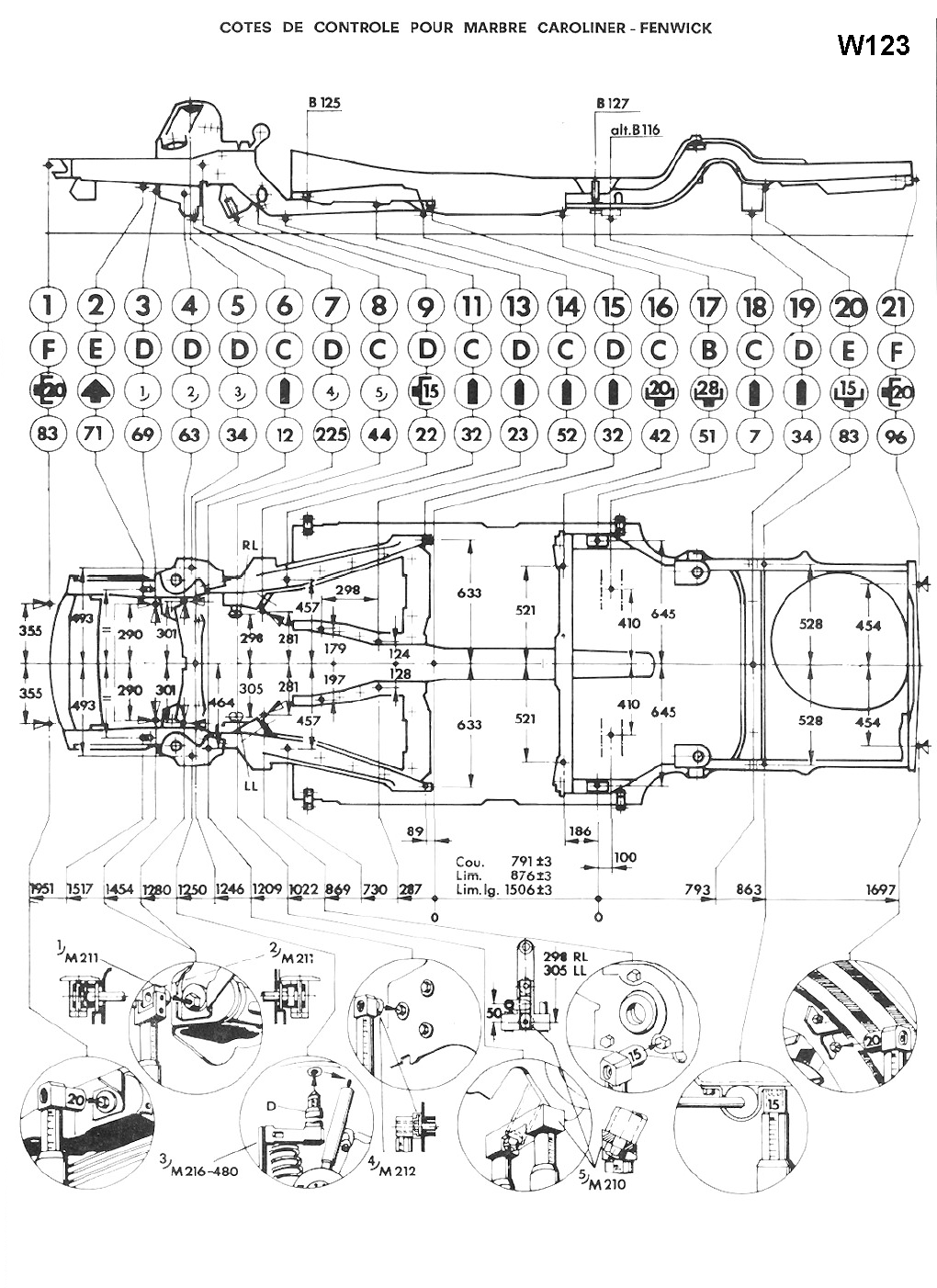

#28 ОФФЛАЙН   Silin Mike
Silin Mike
    Почитатель W123
  • Cообщений: 8277
Отправлено 23 September 2018 - 12:04
По 123-ему. Не знаю, было-нет, но на всякий случай:
#29 ОФФЛАЙН   SD
SD
  • Cообщений: 2970
  • Город:Тольятти
Отправлено 23 September 2018 - 13:58
Есть такая, на ней по оперенью размеров нет(
#30 ОФФЛАЙН   Silin Mike
Silin Mike
    Почитатель W123
  • Cообщений: 8277
Отправлено 23 September 2018 - 18:52
 Ну, размеров по "оперению" вряд ли можно найти. Если только габаритные, так как размеры установки агрегатов и деталей подвесок "отталкиваются" от реперных точек лонжеронов и др. силовых деталей кузова.
 Погорячился. Но, к сожалению, по 123-му такая инфа ни разу не попадалась. Было бы интересно глянуть.
