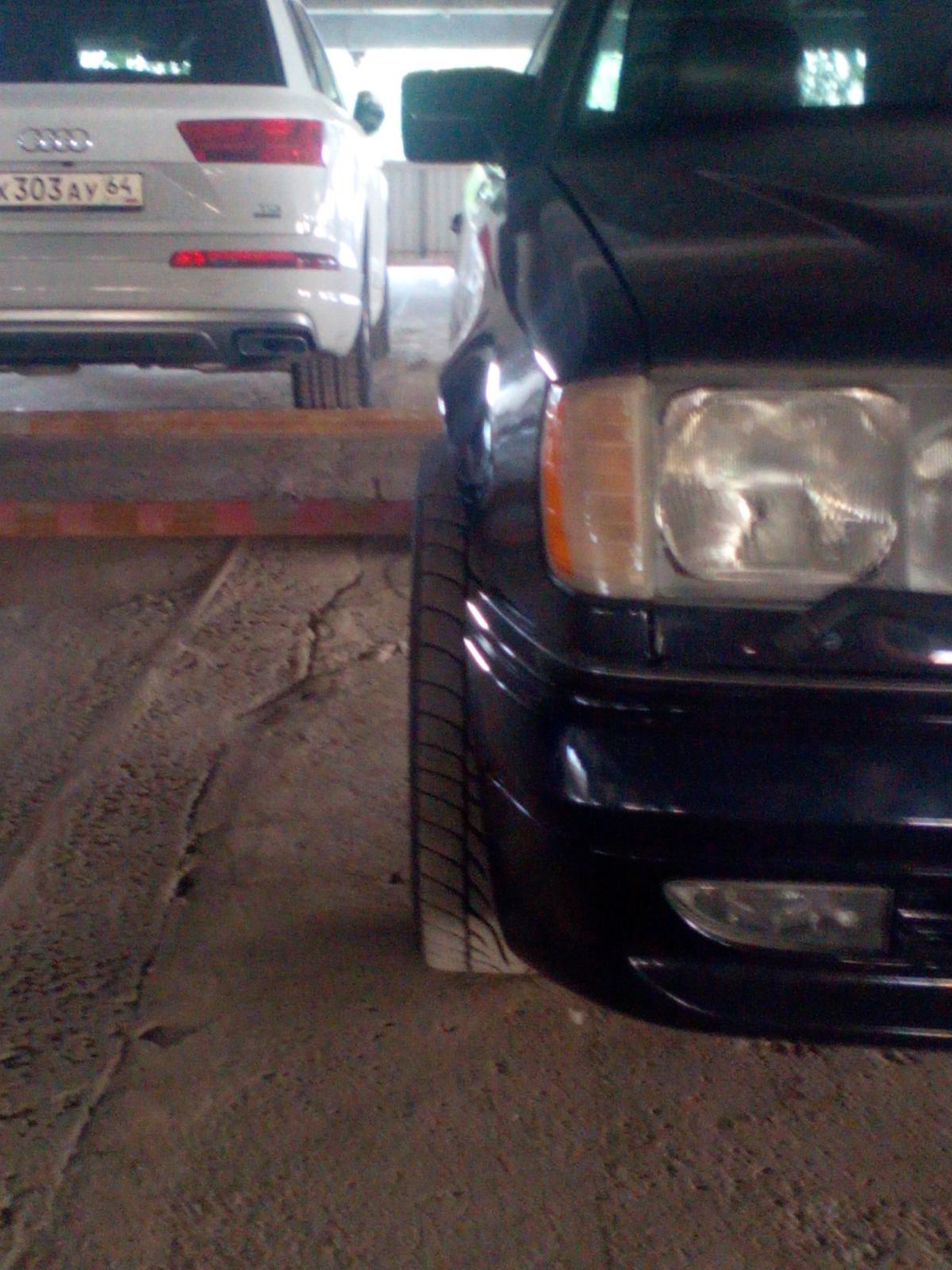

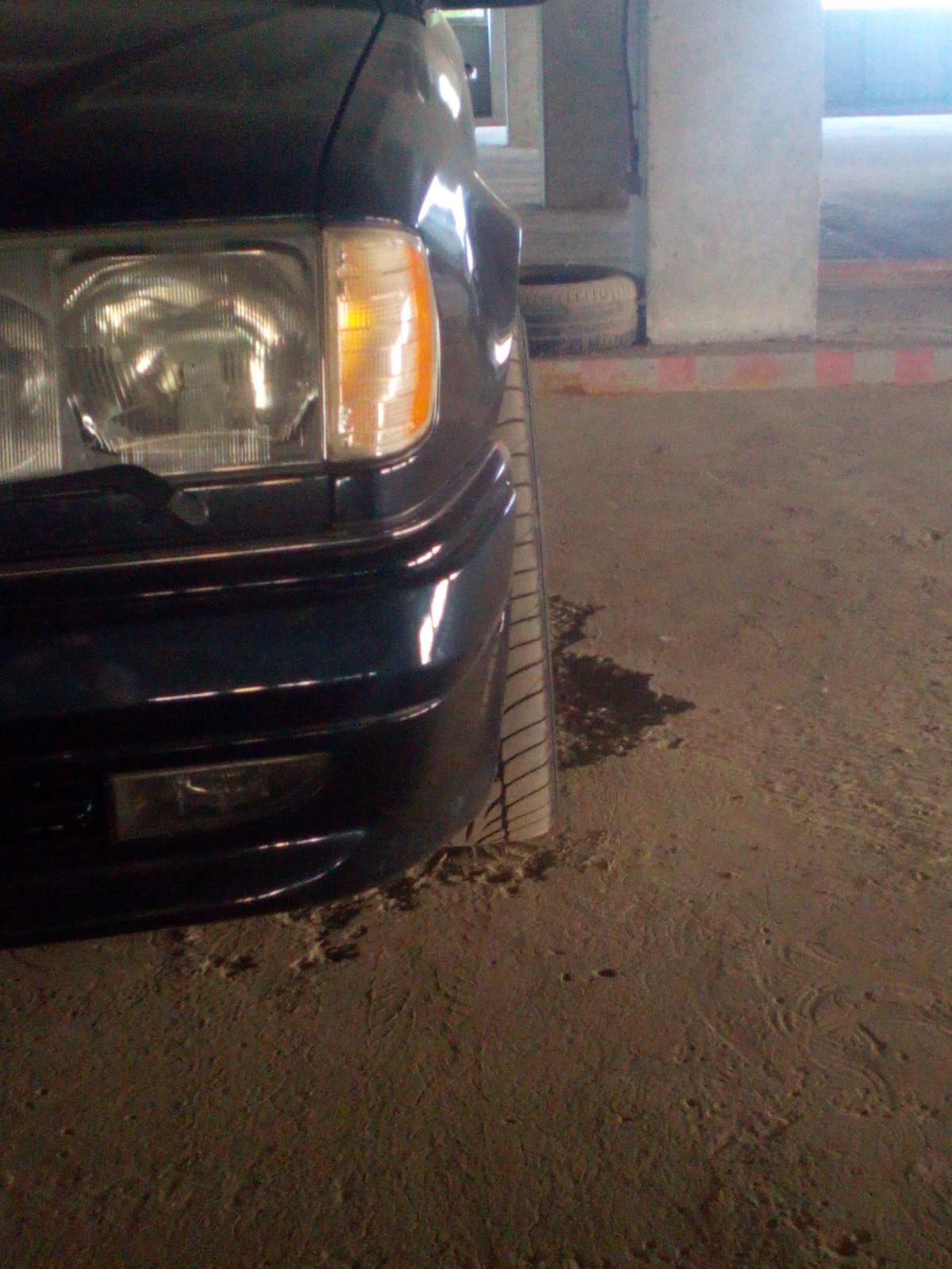

У меня такая же фигня, но пока еще не ездил не мерил

если гнет элементы подвески колесо не стоит ровно, сразу нарушается развал, на фото Макса колесо в плоскости стоит ровно

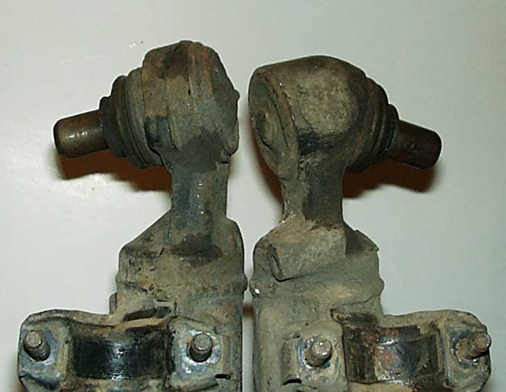

и посмотрите на шаровые опоры на рычагах, бывает одна спорт лайн, вторая обычная)))

у меня оба рычага спортлайн, хочу поставить обычные,как по вину, уже покрасил, все втулки и шаровые куплены, скоро поменяю.

Чем они отличаются? Вроде спорт Лайн рычаг длиннее обычного?
на спорте шаровая не съёмная, на обычном съёмная

"спортлайн" справа
хотя определение "спортлайн" не совсем корректно, но сейчас не об этом
это для доп информации http://www.oldmerin....howtopic=181870
