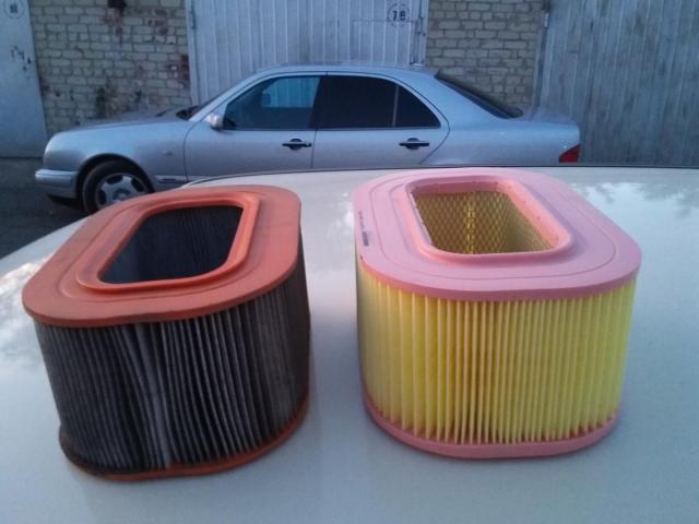

Кстати воздушный фильтр снял он в песке был с него песок немного сыпался но в норме это. У нас всегда пыль жара ветер. Фильтр я оказывается менял в мае этого года 25 мая 2018 года я фотку на телефоне посмотрел и дату. Как менял в мае не продувал ни разу. Сегодня снял оттряхнул и продул на шиномонтаже.

Если ты говоришь,что пыльно у вас там то нужно чаще филтр воздушный менять и переодически снимать и вытряхивать,а то турбинка как бы в упор будет работать,это как пылесос когда затыкаешь он сразу напрягаеться!
Когда пылесос на всасе затыкаешь, он наоборот расслабляется -  учим физику.

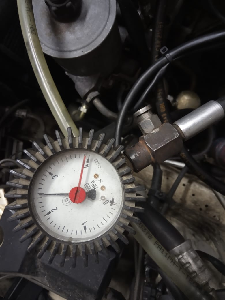

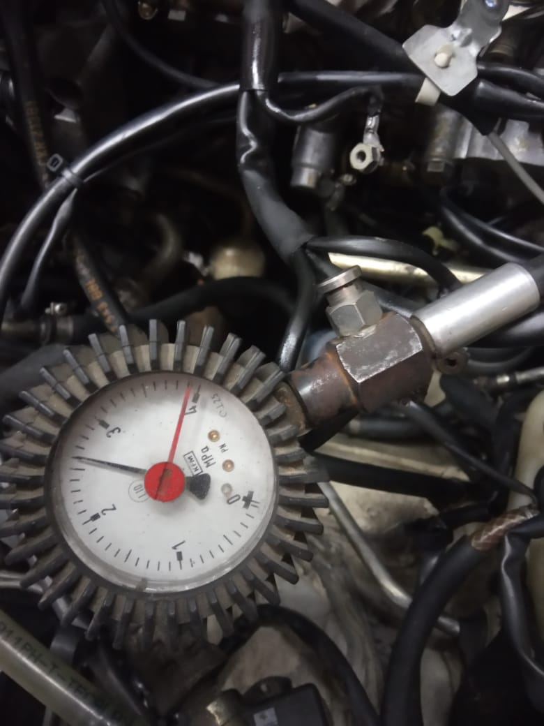

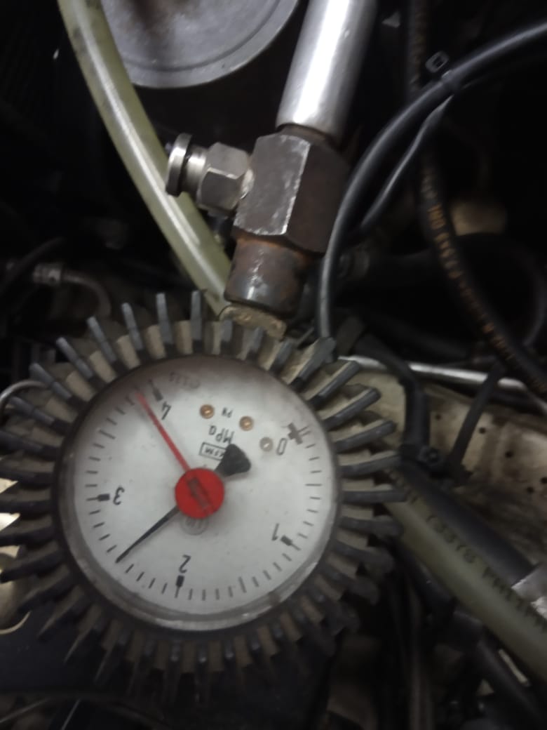

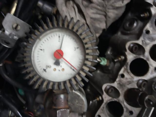

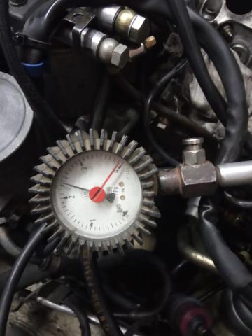

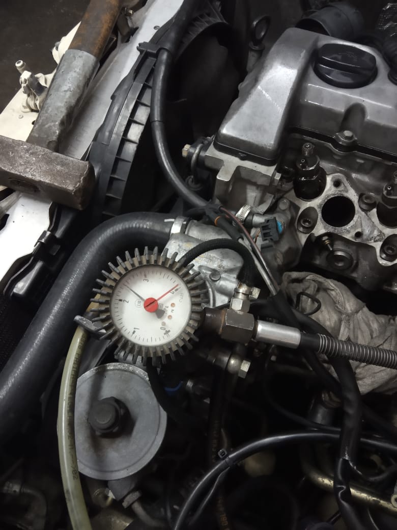

Вот мастер мне фотки по вацапу отправил но какое давление и каком цилиндре я непонял. Он мне звонил но я не услышал звонок.
ПРоверял он я так понял на теплом двигателе. Так как когда я ему машину привез он сказал надо ждать когда остынет чтобы снять свечи ато на горячий движок неудобно разбирать. Вообще на хододный или теплый или прогретый проверяется компрессия и какая должна минимальная быть нормальная и отличная/идеальная? И разброс по цилиндрам какой должен быть

да рабочая компрессия,один только чуть выпадает от остальных.
хорошая от 28 и выше
18 и ниже уже очень плохо

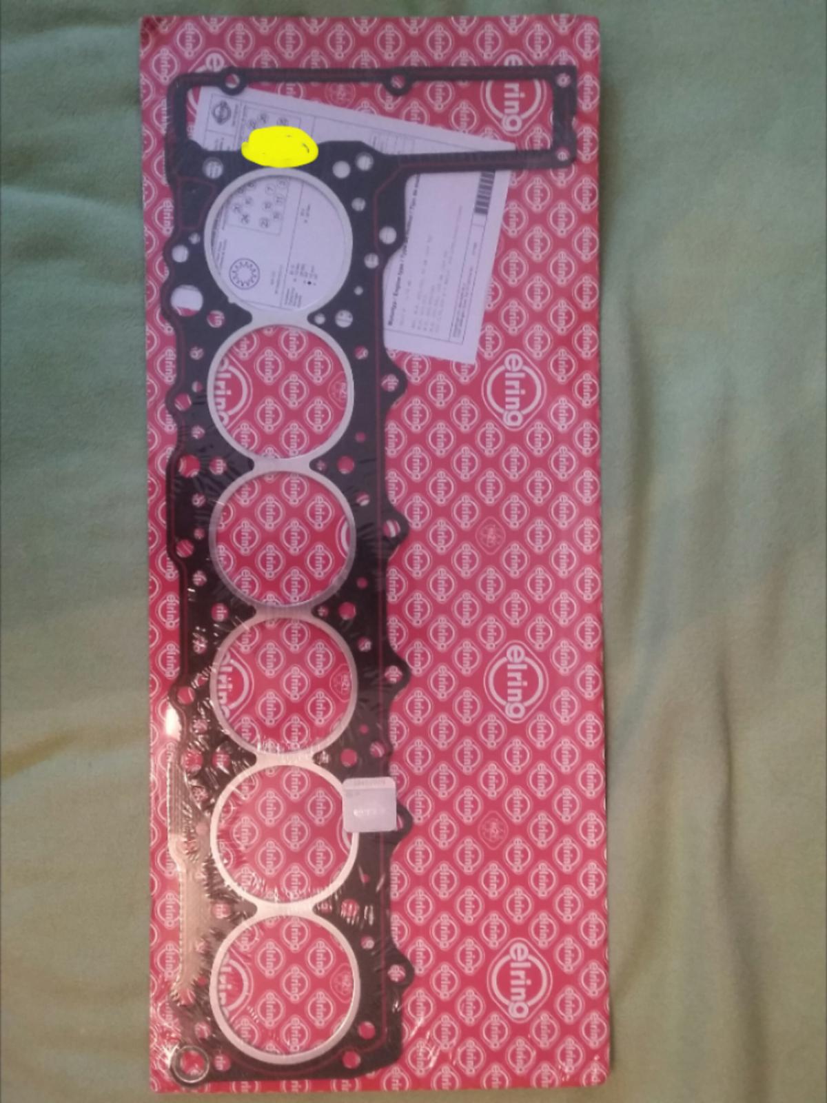

Сегодня позвонил мастер сказал что снял гбц я приехал посмотрел оказалось пробита прокладка гбц в районе 1 го цилиндра вместе где цепь и 1 цилиндр порвалась. Мастер говоритпотому и масло выкидывало в выхлопной коллектор и давление потому скакало стрелка. Завтра сказал снимет картер и посмотрит кольца ну и вкладыши и тд. И проверит пропускают ли клапана. Скажите пожалуйста насчет цепи как ее проверить. Мамтеру говорю как она? Надо менять он говорит да нет она же у тебя не стучала а растянута в любом случае будет так как пробег за 200 у тебя. На щитке 300. Может я все таки куплю цепь? Только цепь надо купить или звездочки успокоитель и тд тоже ?
Вот на примере новой прокладки желтым обвел место где пробило прокладку только с обратной стороны прокладки, там металл есть на обратной стороне вот этот металл и порвался. СКажите еще вот мне кольца поменяют на новые и клапанные сальники и клапана притрут то компрессия увеличится или такой же останется?
ГБЦ проверить на плоскость + болты гбц + плоскость блока (коррозия, трещины и.т.п)
немного увеличится после притирки колец.
...тут люди бывает пишут, что после капиталки авто вообще не едет. Мой вам совет. Требуйте от мастеров демонстрацию качества работы (замер, установка и т.п.) т.е. существуют параметры правильной сборки по допускам, так вот эти самые параметры проверяйте вместе с мастером и делайте видео, а если тонкая душевная организация мастера начнет страдать когда над душей стоят... делайте выводы. Если авто ремонтируют в рем зоне и вход туда запрещен, тогда по результатам ремонта требуйте демонстрацию компрессии, давления масла, динамики разгона + гарантия.
...ну правда тон разговора надо правильный подбирать, с уважением и пониманием.

А и да забыл сказать ладно там про компрессию то что она повысится. А вот у меня расхрд масла тоесть жор масла был до разборки. После замены колец и сальников наверное должен прекратится или уменьшится расход масла? А про цепь что скажете? Пока не шумит нетрогать? Насчет коррозии. Я заметил она присутствует в каналах охлаждения гбц и самого блока. Что с этим делать? Там в каналах ржавчина короче

Что бы понять повыситься или понизиться,нужно видеть детали мотора,с твоих слов их состояние не понятно.Думаю человек,который разбирает тебе мотор и должен сказать что менять и по чему!
Ну и если уж кольца собрались менять,то нужно цилиндры промерить,возможно что кольца и не помогут,зависит от износа стенок.
Цепи обе нужно менять,звезды-смотреть состояние.Не грех и маслонасос проверить.
