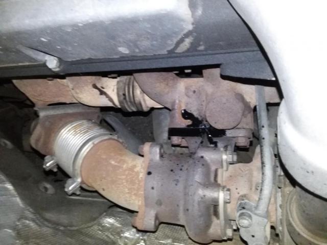

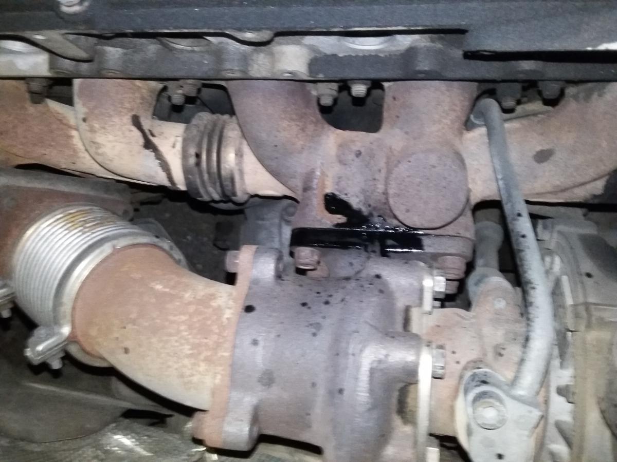

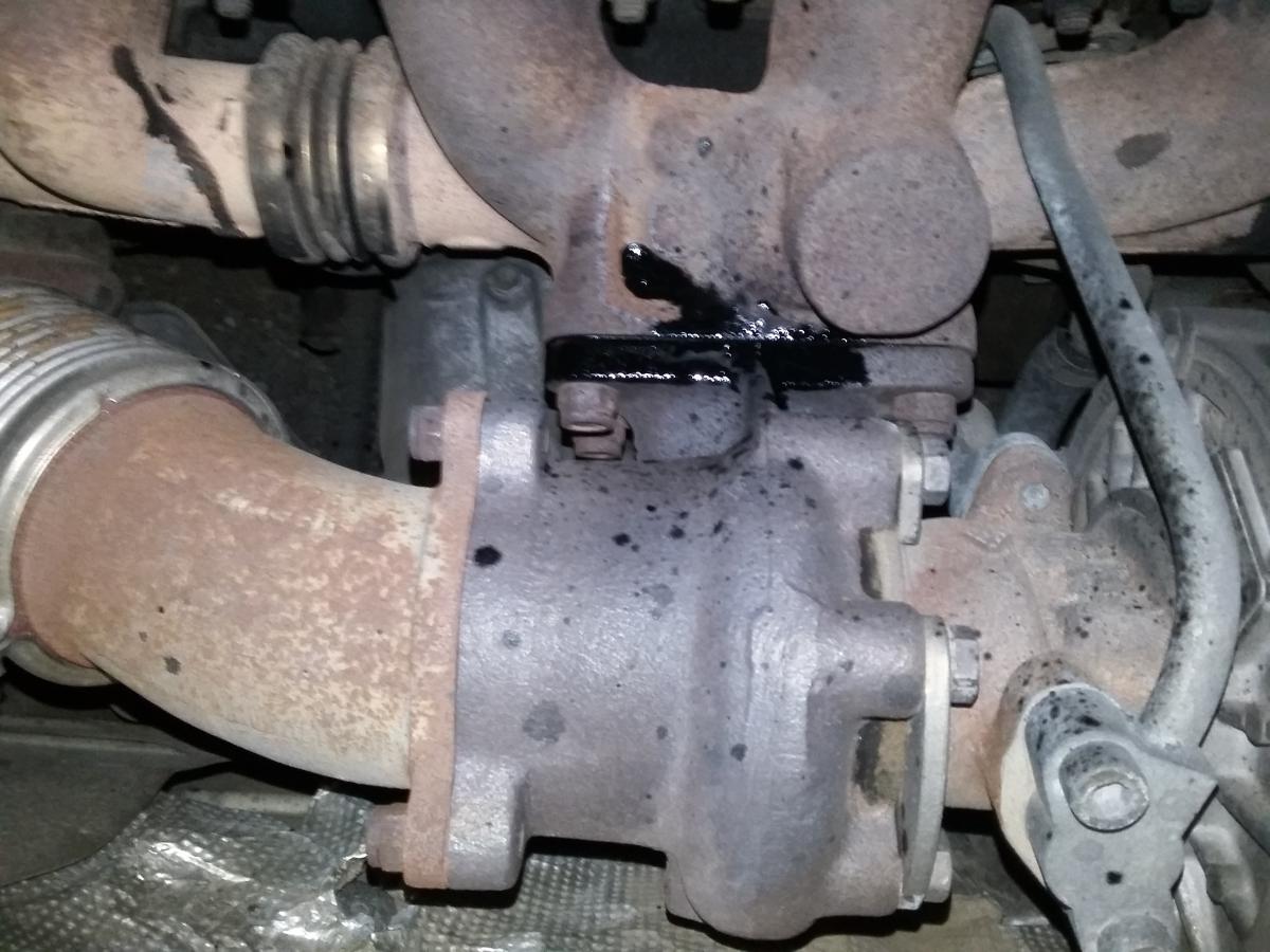

Вобщем первое это проверил свечи в 3 и 4 цилиндре неработают но я решил менять все 6, хотя мастер говорит смысла все менять нет.
Второе этот мастер также устранит все течи соляры поменяет шланги и хомуты и устранит рорыв газов из под 6й форсунки и поменяет шланги обратки на форсунках.
За всю работу 2000 рублей. Да конечно свечи я бы мог и сам поменять и шланги обратки потому что я сам уже это делал но мне лень и холодно щас) а вот течи соляры устранять это не мое ну я даже несмогу остановить тоесть незнаю как заглушить шланг от подачи а то соляра вся вытечет.
Вобщем свечи буду ставить фирмы ИСКРА словения я так понял 400 рублей штука. В нашей деревне лучше нету и еще Были говнокитай 500 рублей. Просто времени нет потому брать буду точто есть в магазине а ждать с интернета 12 дней немогу пока еще днем плюсовая температура надо сделать все.
После обеда надо было съездить по делам и машина стала страшно дыметь густым сизым-голубым дымом запах горелого масла
Сизый густой Дым валил и с сапуна я его шлангом на улицу вывел под машину . И на холостых дымел сапун густым а из выхлопной при малейшем нажатии газа густой дым валил и потом через 20 мин езды загорелся датчик низкого уровеня масла в картере. Заглушил мотор посмотрел щуп на минимуме. Долил масла поехал попробовал топить тяга в норме. Незнаю что могло так внезапно случиться??? Поршневая померла иои турбина масло стала гнать? Потом открыл капот стал осматривать турбину и заметил что на коллекторе масло. Оно видимо просочилось под давлением газов выхлопа наружу. Это турбина кидает сразу в коллектор или же это поршневая ?
ШЛанг картерных газов незамерз и незабит ведь из него тоже клубы густого дыма также как с выхлопной выходят.
ВОт так вот проблема одна за другой появляется... ((
Еще и стрелка на датчике давления масла стала дергаться уже несколько дней так. На видео видно

сними патрубок с турбины и посмотри насколько сильный осевой и поперечный люфт
судя по картинке масло погнало совсем недавно!
Воздушный фильтр как поживает?когда последний раз менял?и как часто меняешь?
с ЕГР что у тебя?
давление масло ОБЯЗАТЕЛЬНО!!!! нужно померить мех манометром и уже после замера разбираться с датчиком приборкой или проводкой!
мотор стучит?

Сливной патрубок турбины сначала проверить! Если закоксовон масло не сливается и гонит в выхлоп,
Так быть не должно. Это явный признак умирающего дизеля просящего капиталки или замены. Если компресссии нет а ее судя по данному признаку нет, то все остальное - свечи, аккумуляторы, замена прокладок и др - бесполезная трата денег.

с ЕГР что у тебя?
Нет у него егр на коллекторе даже отверстия нет на фото видно.
походу труба дизелю! Или турбине! Если с сапуна густой дым пошел.
Это же надо турбину снимать чтоб это проверить?
Да и с чего бы ему закоксоваться? Масло недавно менял motul 5W40. ЭТот вариант долгий.
Фильтр воздушный в этом году ставил весной тоже нето но проверю открыв корпус может че засосало.
Люфта осевого у крыльчатки нет. Есть вертикальный и поперечный.
БУду замерять компрессию а там ясно станет мотор или турбина. Как замерю напишу
А вы пока напишите какие цифры должны быть у отличного мотора среднего и мертвого и тд. Я незнаю есть ли у мамтера компрессометр но если нет сам куплю в магазине видел для дизеля 900 р стоит. В свечи вкручивается он я так понял
