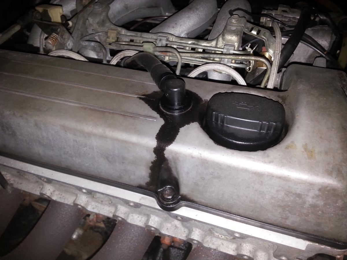

Думаю все равно что это газы!
Щас посмотрел после часов 16 стоянки.все в норме,может машина до этого чуть под уклон стояла и по этому в трубку задавило,сегодня горизонтально стояла!

Вы меня извените но какие к чертям газы! на заглушенном моторе да еще и после длительного отстоя! Или вы просто не понимаете откуда берутся картерные газы? А щуп всегда вытирать нужно.
#26 ОФФЛАЙН   kap1972
kap1972
  • Cообщений: 795
    Musso 111.970>662.935>605.960
Отправлено 26 November 2018 - 21:27
Прекрасно понимаем! Смотри последнюю фотку. На заведением газы выходят погулять,когда заглушить,возвращаются :)
П.С.Сергей,поменяй эту резинку,весь вид мотора портит.
Да я думаю что из под новой так же сифонить будет,газы чильно давят крышка даже на холостых слетает!!!
Спасибо всем,а то я уж было запаниковать думал!
Просто раньше не было такого,а только последние 2 года!
Ну и почему оно за ночь вторую стечь чтоли не успевает?

Поменяй резинку,не будет сифонить. Она стоит то рублей 20,я себе менял на 602-ом,но уже давно это было.

Только при установке не забудьте маслицем смазать штуцер сапуна! Ато в клапанку провалица.

Привет всем!поменял резинку!Старая реально уже пластиком стала!Всем спасибо!Ну и с маслом успокоили.

Ну и как? Больше из под неё не давит?

Не не давит!Мля получаеться и сальники свое отслужили и дубовые,вот и масло гонят.
