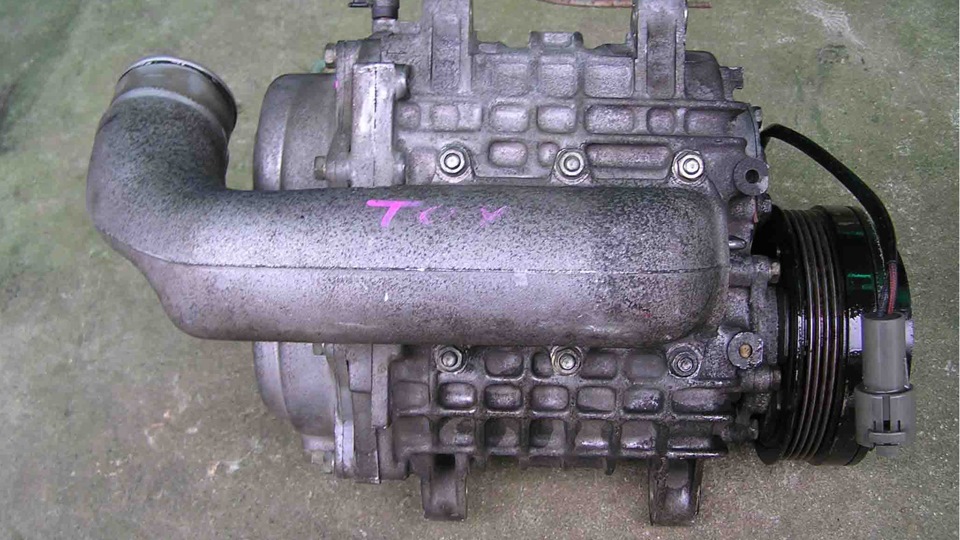

Попробуйте компрессор поставить ,
 Как бы ТС  " заинтересован" что бы его Гелик ""за 6 сек до сотни" разгонялся...
 А так да, приемлемый вариант несколько "оживить" атмосферник не боясь что  ""куски поршней"" в выхлопную трубу будут вылетать.
  давление наддува механический SC14 Supercharger, создаёт 0,5-0,8 бар.

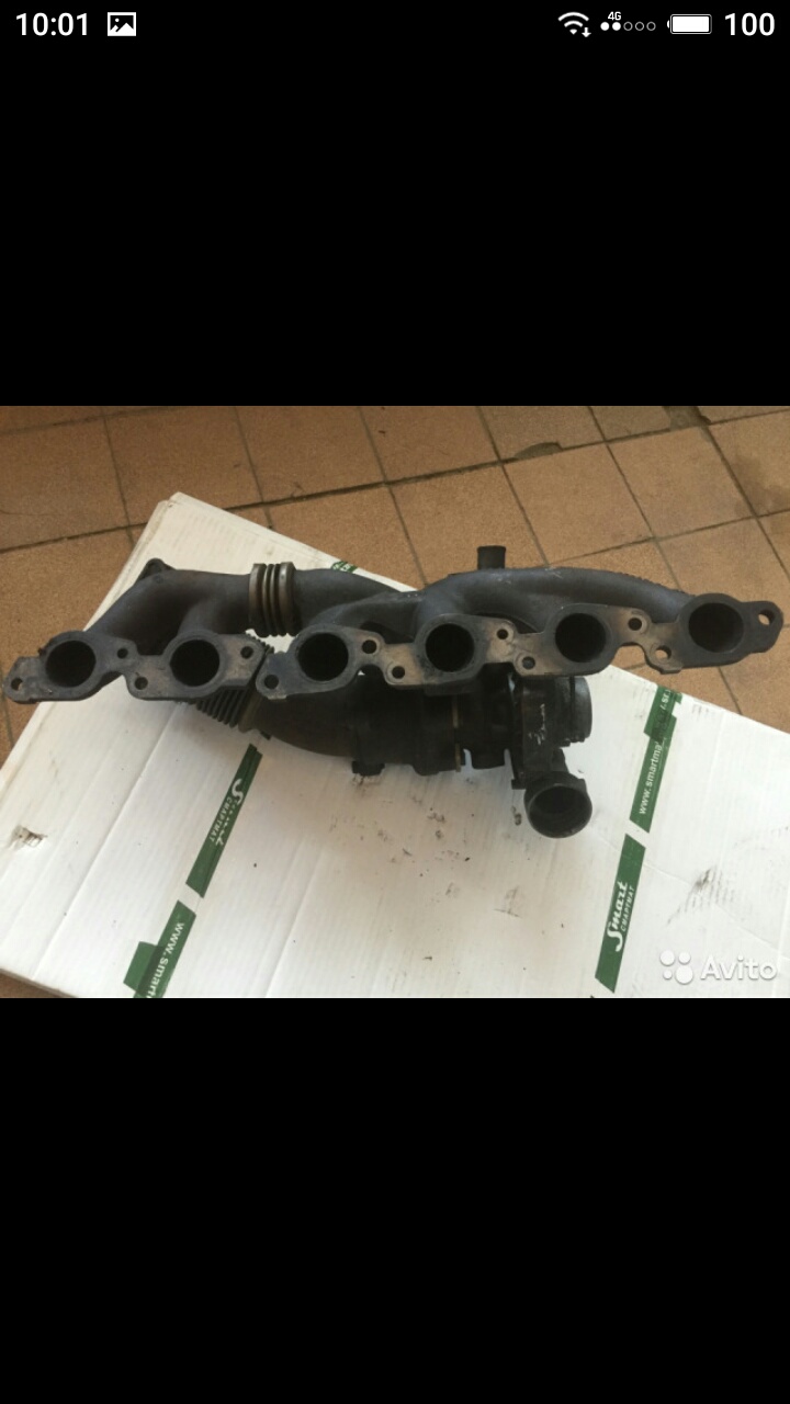

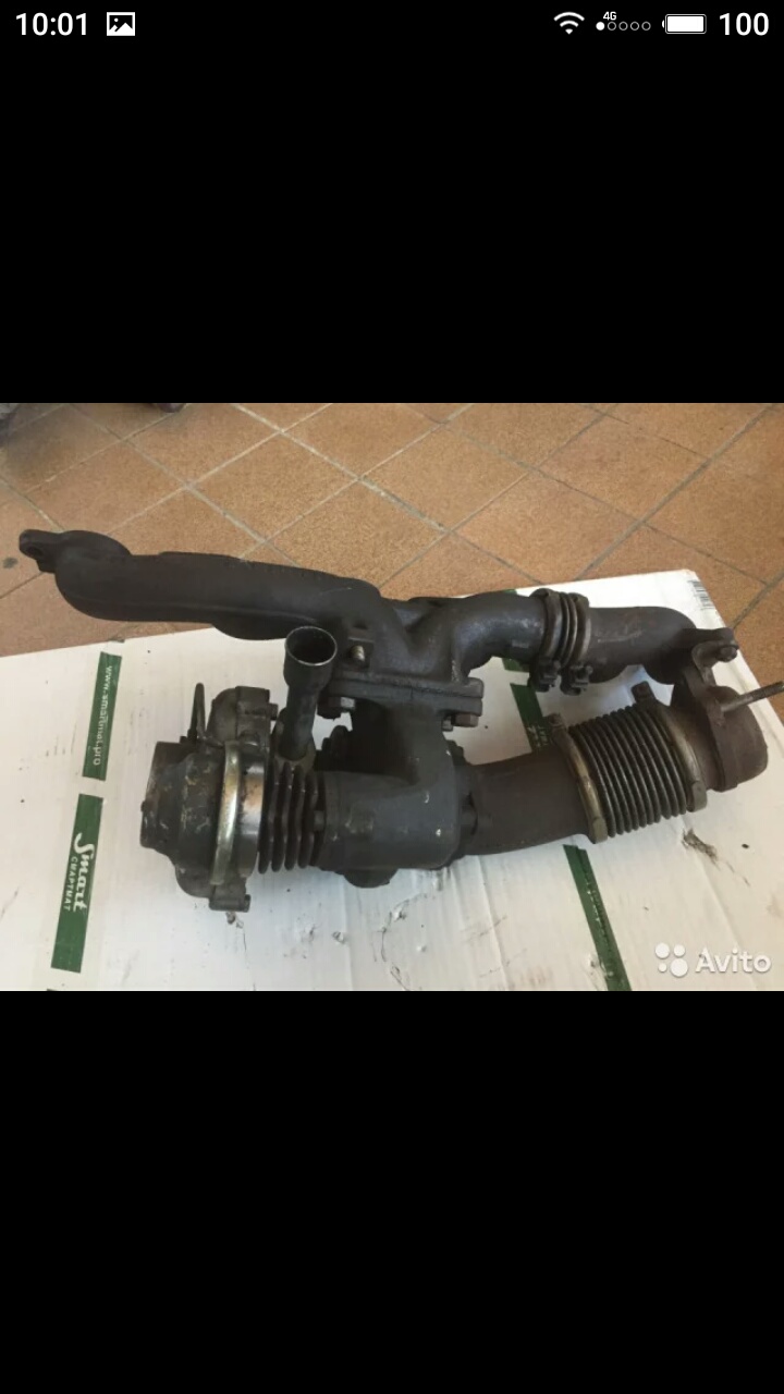

Вот такая чудо приблуда 7000р ,патробок 1000р, и коллектор 3000 итого 11000 р.
По поводу компрессора от японки ,думаю эфект будет тот же что и от турбы стока,а гемороя больше.
Хочу заморочится турбой потому что дешево,очень, и это самое главное.
Далее, поставить 5 литров от мерса или еще какой то от старого мерседеса ,его на долго не хватит ,хороший на разборках я не найду потому что разбираются эти мерсы все в россии ,и они все убитые.
Поэтому и пишу что нужно покупать японский и корячить его потомучто можно заказать его из владика найдя там контору, один фиг мне и двиг и коробку менять ,тот же свап что с 5 литровым возится что ,что с японским,моя коробка меня не устраивсет ,хочу 6акпп или механнику.На ютюбе все ставят японские UZ думаю они тоже думали и не дураки академик в том числе,если что сломается на уз дешевле запсасти и т д очень много плюсов ,тема моя не просто так создана а с конкретной темой ,просьба не ругатся и не писать сообщения не относящиеся к теме.Обсуждаем именно установку турбы.

#31 ОФФЛАЙН   genzemarta
genzemarta
  • Cообщений: 2016
  • Город:Брянская обл.
    W124 2.0TD W210 2.9TD
Отправлено 26 November 2018 - 09:14

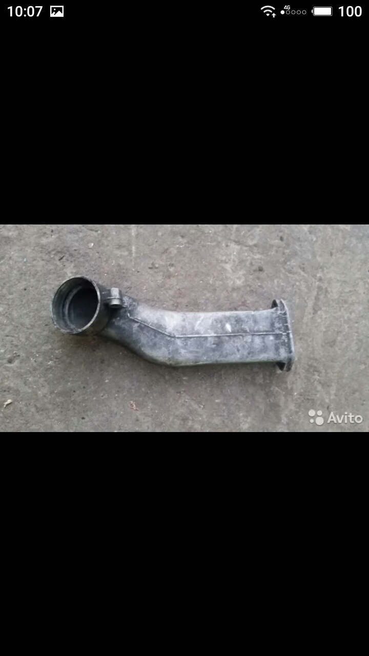

Почти комплект. Еще пластикового патрубка не видно что ставится между турбиной и патрубком за 1000.
#32 ОФФЛАЙН   Strelok333
Strelok333
  • Cообщений: 110
  • Город:Саратов
    g463
Отправлено 26 November 2018 - 09:25
спасибо ,а как он выглядит или называется что б на авито найти
Не верьте если на форуме Вам написал человек и советует купить у него запчасть с которой у Вас точно все поедет.(у которого более 500 сообщений)
#33 ОФФЛАЙН   genzemarta
genzemarta
  • Cообщений: 2016
Отправлено 26 November 2018 - 09:34
Да конусный пластиковый патрубок с рез кольцами на концах сантиметров 20-25 длиннойEuro_603.960_c.jpg

#34 ОФФЛАЙН   Strelok333
Strelok333
  • Cообщений: 110
  • Город:Саратов
    g463
Отправлено 26 November 2018 - 09:37
а как ругулировать наддув?
#35 ОФФЛАЙН   genzemarta
genzemarta
  • Cообщений: 2016
Отправлено 26 November 2018 - 09:40
Актуатором на турбине. Длинной тяги. на турбе с фото в центре актуатора винт есть под торкс или шестигранник непомню уже вот им.
Сообщение отредактировал genzemarta: 26 November 2018 - 09:43
#36 ОФФЛАЙН   Strelok333
Strelok333
  • Cообщений: 110
  • Город:Саратов
    g463
Отправлено 26 November 2018 - 09:43
как понять какое давление, как его выставить на какие приборы ариентироватся или винт на сколько оборотов открутить , как мерсоводы понимают какое давление идет
#37 ОФФЛАЙН   genzemarta
genzemarta
  • Cообщений: 2016
Отправлено 26 November 2018 - 09:46
Манометром до 2 бар шкала чем точней тем лучше. Подключается в воздушный коллектор. Проверять под нагрузкой. 0.8- 0.9 бара.
#38 ОФФЛАЙН   Strelok333
Strelok333
  • Cообщений: 110
  • Город:Саратов
    g463
Отправлено 26 November 2018 - 10:00
Спасибо очень помог
