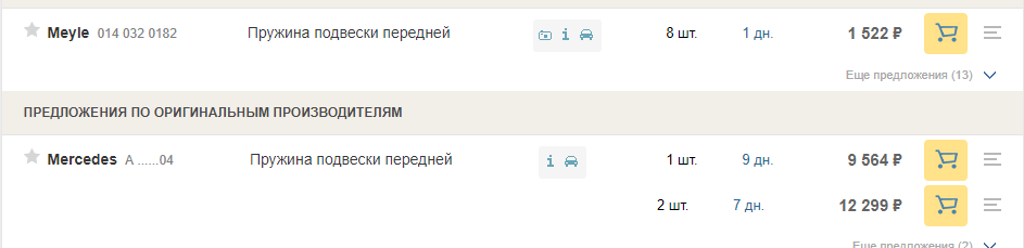

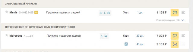

В последний раз я ставил пружины максимально толстые и максимально длинные за разумные деньги с расчетом обрезки до нужной длины. Перебрал различные артикулы и фирмы, поставил - получил джип и стал постепенно уменьшать как мне хотелось, т.е. пилил витки. Плюс проставки на всякий случай есть.
Вот может кому надо, но пилить придется не мало, особенно перед:
перед: Meyle 014 032 0182 = 1420р
зад: Meyle 014 032 0485 = 1080р ... цены 2 года назад, в 6 раз дешевле оригинала.

а теперь математика для любителей сэкономить...
новые оригинальные пружины сейчас стоют порядка 10-12р. плюс замена 2-3р за пару. итого имеем максимум 15р и полное отсутствие геморроя.
второй вариант. допускаем, что вы самый везучий человек на свете и вам с первого раза удалось купить идеально вставшие на ваш авто пружины (в моей практике такое встречалось не более пяти раз) да. вы сэкономите 5-7р.
но увы, более популярен иной сценарий. а именно. вы покупаете пружины под неким известным брендом. едите в сервис и там вам их ставят. в результате авто оказывается либо с задранным носом, либо лежит на брюхе.
ваши действия? в первом случае вы просите механика отпилить часть пружин. сразу минус 2-3рубля из вашей экономии. и то, если вы с первого раза угадали сколько надо отпилить. а если не с первого? то вся экономия уже и кончилась...
со вторым вариантом, когда авто падает на брюхо и того хуже. ладно если дело можно поправит проставками... а если нет....? пружины со следами установки в магаз уже не вернёшь. значит деньги за них вы просто выбросили...
в любом случае, и более жёсткие пиленные пружины, и более мягкие на максимальных проставках, не будут работать правильно. и вы  не получите удовольствия от езды на Мерседесе. и более того. эти пружины быстро потеряют свои харрактеристики и их снов апридётся менять...
вот и подумайте, если вам всегда везёт в уличную лотерею и вы в принципе везучий человек, можете покупать пружины б\у или не оригинальные. но если вы цените своё время. нервы и умеете считать деньги и время.... ну вы поняли...

ты прикалываешься? я написал цену оригинальных пружин на сегодняшний день! откуда 25-30 тысяч????
сами тогда посчитайте стоимость передних и задних ориджн пружин, цена за 1шт:

я не знаю откуда эта таблица. но буквально в понедельник ставил человеку новые оригинальные пружины и стоили они менее 12р за пару. покупаю их достаточно регулярно и могу сказать. что ценник на них за последние пару лет практически не изменился.
если кому то нравится покупать по 12р за штуку. то это его дело. а пружины по 1200р я бы и на таз наверное не поставил бы...
магазин экзист, уровень цен "интернет", пружины продают поштучно.
Даже если пара стоит 12тр где-то, то 4шт будут стоить 24тр (4 колеса = 4 пружины) - без сопромата понять можно, а вот без азов математики не думаю.
