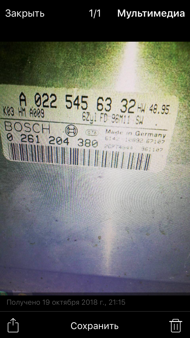

фото мозгов управления мотором, что на них написано?
как вы говорите был свап меняли мотор с коробкой
какой мотор был до того? моторный жгут был вместе с мотором или остался ваш
89OЗ7O8Ч2ОО

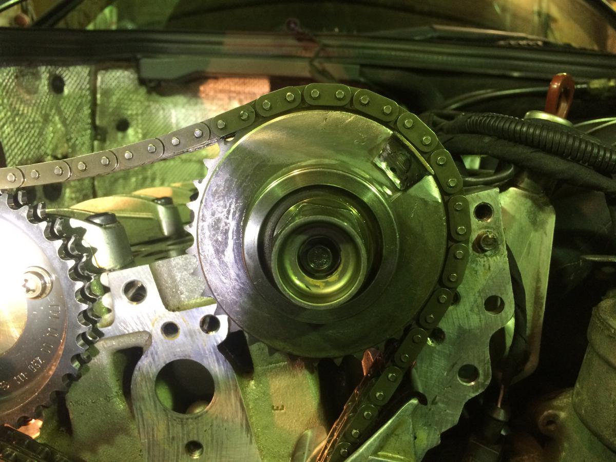

Мотор был 2.3 компрессор рестайлинга мозги МЕ, появилась возможность поставить 3.6, когда поставили поняли что 3.6 до рестайлинг Мозги HFM, пришлось докупить всё для МЕ: жгут, впускной коллектор, заслонку, дмрв, поменять фазорегулятор а точнее переворить метку, и Мозги с амереки оригинал, собрали и все заработало

количество пинов в разъёме на дроссель и на дросселе совпадает?
89OЗ7O8Ч2ОО
