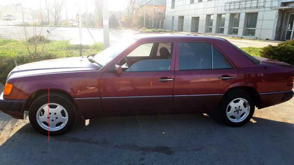

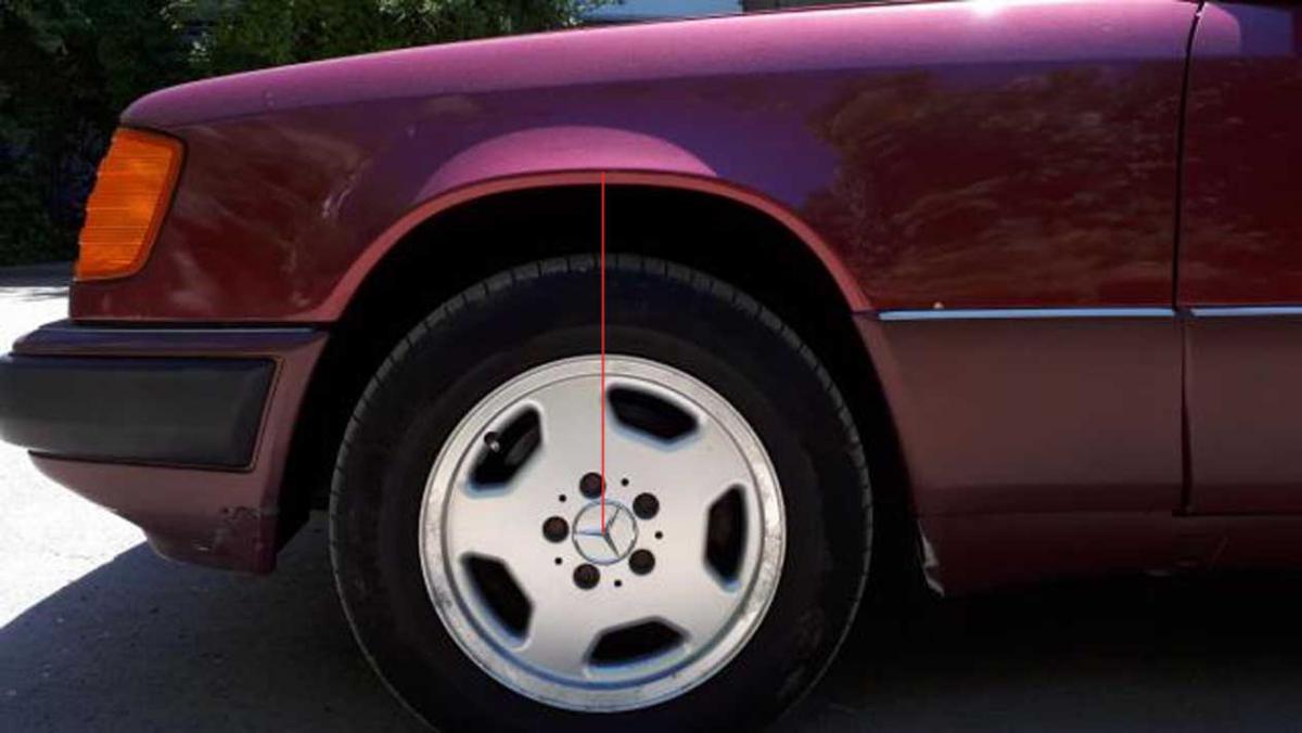

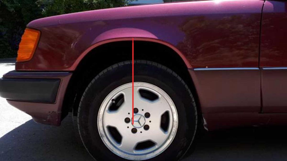

Твой снимок сделан почти перпендикулярно переднему колесу. В этом случае красная линия должна пройти точно через ось переднего колеса. Проверь в действительности это. Если это не так, то у тебя "поджатый" кастор, который мастер сделал тебе неверно из-за желания выставить правильный сход-развал. Уменьшенный кастор увеличивает чувствительность руления, делает его менее комфортным. Видно, что покрышка почти касается арки колеса, но, возможно ракурс неудачный. Проверяется отвесом из центральной точки арки.
Интересно. Ну тогда можно замерить рулеткой середину арки. Будет точнее.

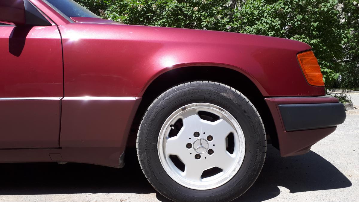

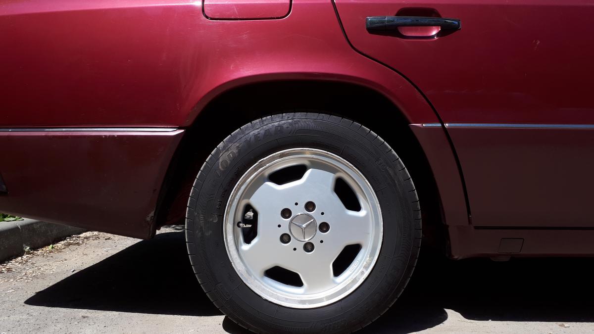

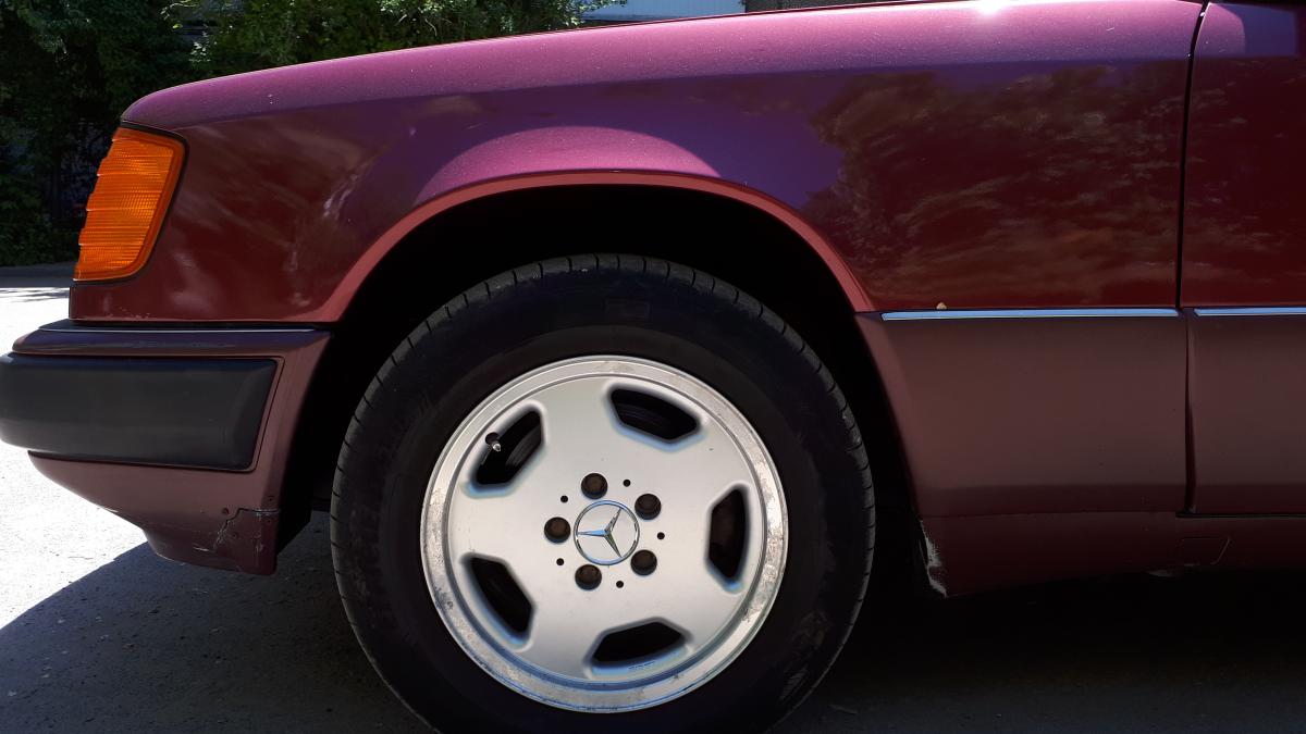

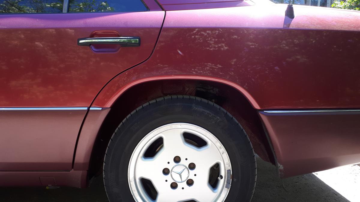

Ну....вроде ровно. Почти центр. Расстояние 56-57см арки шириной от стыка с бампером до начала листвы если мерить. Высота от кромки арки до центра колеса сперед кажется 38 сзади 39см. Примерно.
Рулеткой линию прокидывал сверху вниз от центра. Почти в центре.

У каждого автомобиля, при правильном касторе, колесо находится так, что ось колеса находится на одной линии с отвесом в центре арки. И резина здесь не играет роли. То есть арку так и делают, что её центр и есть центр колеса (верхняя точка арки). При неверном касторе это сразу видно. Это критерий проверки. Вот что я имел ввиду. И это не середина арки, а её наивысшая точка. Разлёт нижней части арки бывает разный. И проверять надо отвесом.
Так всё в норме.
Я видел машину вот с таким кастором, согласись, что со стороны это сразу бросается в глаза и выглядит нереально.

А сколько там должно быть см по вашей схеме?
Соответствующая высота меряется от земли до кромки арки. На 124-м есть определённая высота. В данном же случае высота не рассматривается, так как речь идёт о соосности данных контрольных точек.
