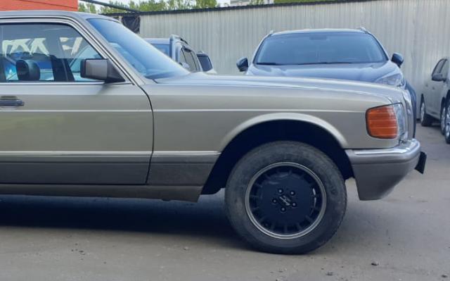

Всем добрый день!
Заменил пружины на W126, подобрал по каталогу для моделей с двигателем 3,8-5,0 - Lesjofors 4056817 COIL SPRING FRONT MERCEDES 420-500 SE/SEC 9/79-91. После того, как сняли старые, то визуально они были почти одинаковой длины. После замены получилось, то что можно увидеть на фото. Сантиметров на 15 машина стала выше, прошли уже сутки, но "морда" не опускается. Что посоветуете сделать, ждать или отрезать один-два витка пружины? Когда нажимаешь на крыло, то автомобиль ощутимо приседает.
*Проставки поставлены идентичные тем, что были.
Спасибо за помощь!

Заменить еще задние пружины на новые

Отправлено 14 May 2019 - 20:10
Из моего опыта при таком глиссере передним это никак не поможет. И в обозримом периоде само не опустится. Менять или резать передние.
Спасибо за совет! Как лучше определить сколько витков пружины резать?

Этого подсказать не смогу, такого опыта не было - сменил на оригинальные.

Недельку покатать и сядут,небось неоригинал?

теперь совет единственно верный - ещё раз потратить денег и заменить на ОРИГИНАЛЬНЫЕ, правильно подобранные по вину для Вашего авто. тогда всё встанет ровно и мягко.

Какие резинки поставили? Ставьте самые тонкие . Или попробуйте поставить от 280 .Иногда в каталогах чехарда. На оригинал деньги  выкинуть всегда успеете.

Учитесь работать с прогаммой , там идут сноски на доп оборудование , кондей и тд. Купите  обычные пружины , не усиленные , и резинки тонкие . Снять и ставить нормальным съемником на час работы , колесо снять и всех делов . Если машина раскачивается в обе стороны , на отбой и на сжатие одинаково-замените амортизаторы .Только ставьте однотрубные, двухтрубные говно!

По своему опыту скажу, что пружины Лесофорс хорошие, после оригинала наверно единственные которые можно ставить. Но в отличие от оригинала их на определённый кузов нет столько вариантов по нагрузке, как оригинальные, рассчитываемые по баллам, в совокупности с правильными проставками. У Лесофорсов я видел на 126-ой два варианта, обычный и усиленный. И как ранее тут уже прокомментировали, судя по номеру, видимо приобретены ТС-ом пружины в исполнении - усиленном. Такой "задранный нос" со временем нормально не встанет, может немного опустится. Тут ещё зависит от того, после замены ТС прокатился на машине или всё стоит сутки без движения?
Я на 123-ем поменял передние пружины, так же на Лесофорс, морда задрана... Прокатился, морда села и стала само то. Не помню точно, может потом ещё корректировал проставками, но все встало чётко!
Пилить пружины это конечно не правильно, но и такой опыт был... отпиливал 1,25 витка на 123-ем. Только не помню производителя пружин. Лучше новые пружины продать желающим, а себе приобрести подходящие.

Я баллы посчитал, получилось 43 балла, номер пружин должен быть A1263211704 , а они как раз идентичны Lesjofors 4056817. Как-то так... Другие номера соответствуют другим пружинам Lesjofors
Смотрел "контрактные" из Японии. У всех такие номера, согласно данным объявлений, сняты c 560SEC,  а у меня 500SE.

Проставки над пружинами какой высоты стоят?
У меня с родными оригинальными пружинами перед стоят проставки самые тонкие (№1) а на задней оси самые толстые(№3) и корма всё равно ниже желаемого.. просели задние пружины.
Мой совет поменять эти пружины на помягче, все равно на этих ездить будет некомфортно, особенно в случае отпиливания.

Стоят № 1, про задние не знаю, но и стоит там у меня пневма.
