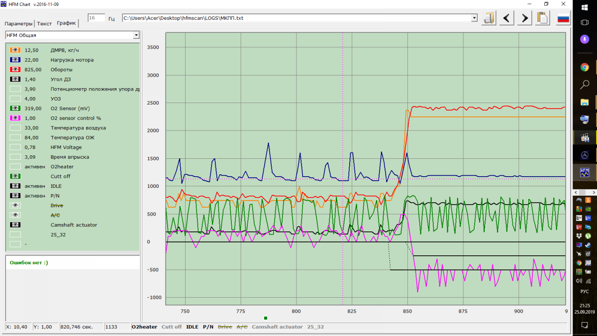

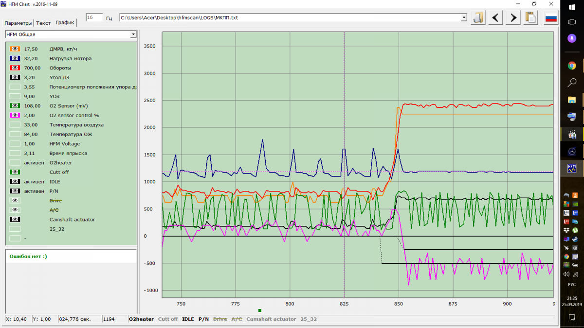

Итак был внедрен колхоз в виде датчика 0261231046.
В HFMScan при прогазовке на вкладке детонация сразу забегали цифры. на старом датчике было по нулям. На ходу тоже самое. Я так понимаю что датчик фиксирует детонацию и задвигает угол зажигания по цилиндрам. Машина стала ехать чуть хуже. Переставление октан корректора стало явно чувствоваться. Например на 3 положении вообще не едет. Обороты почти не набирает и на первой передаче в пол. На трассе вылезла 81 ошибка. Если ехать в натяг не дергая газульку то гардусы по цилиндрам уходят в ноль. Отпустить педаль или нажать сразу бегут цифры.
Датчик показывает чушь? Или наоборот начал показывать реальные проблемы?

дмрв в помойку. если менее чем на 700 оборотах показыввает 15кг. норма 8-10.
и почему на холостых нагрузка на моторе 34%? норма до 20...

Датчик относительно новый. Бош. Родной показывает то же самое. Я скрин сделал уже после как машину заглушил. Обороты на хх плавают от 675 до 850-900. перед скачком оборотов воздух становится в 12.5. дальше скачек по воздуху и опускает угол зажигания
а что с нагрузкой мотора я не знаю. выключены все потребители.

#40 ОФФЛАЙН   sheremet
Отправлено 25 September 2019 - 21:31
может проводка на него дурит, если он даже при не заведённом моторе 15 кажет...
