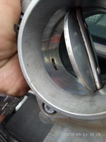

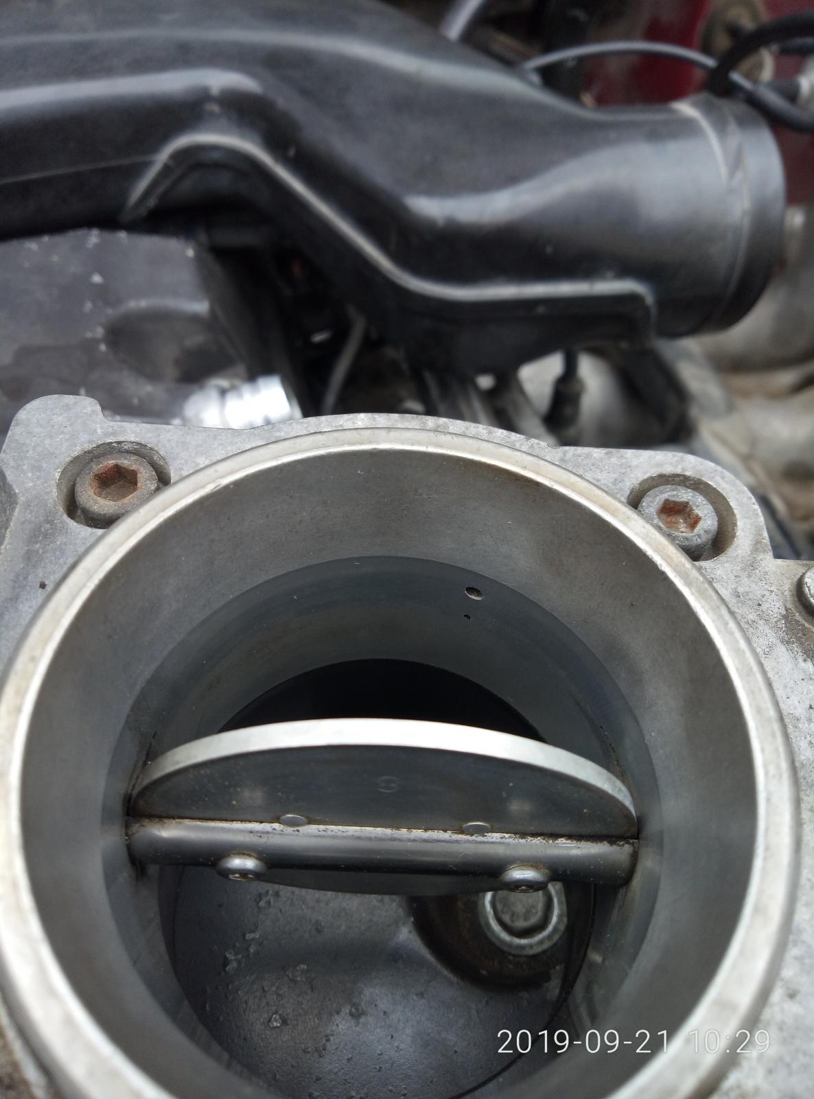

10. Заслонка. Родная померла с 22 ошибкой, потенциометр упора. Почитав Костины комментарии, приобрел заслонку с Цешки(дешево, да и не было другой по близости) Отличие в отверстиях сверху под трубку клапана EVAP(на фото видно) Начинка идентичная.Клапан EVAP заглушен,хоть и рабочий.Клапан под баком заменен, крышка бака не пшикает. Отключение на динамику не влияет.
с цешки
родная

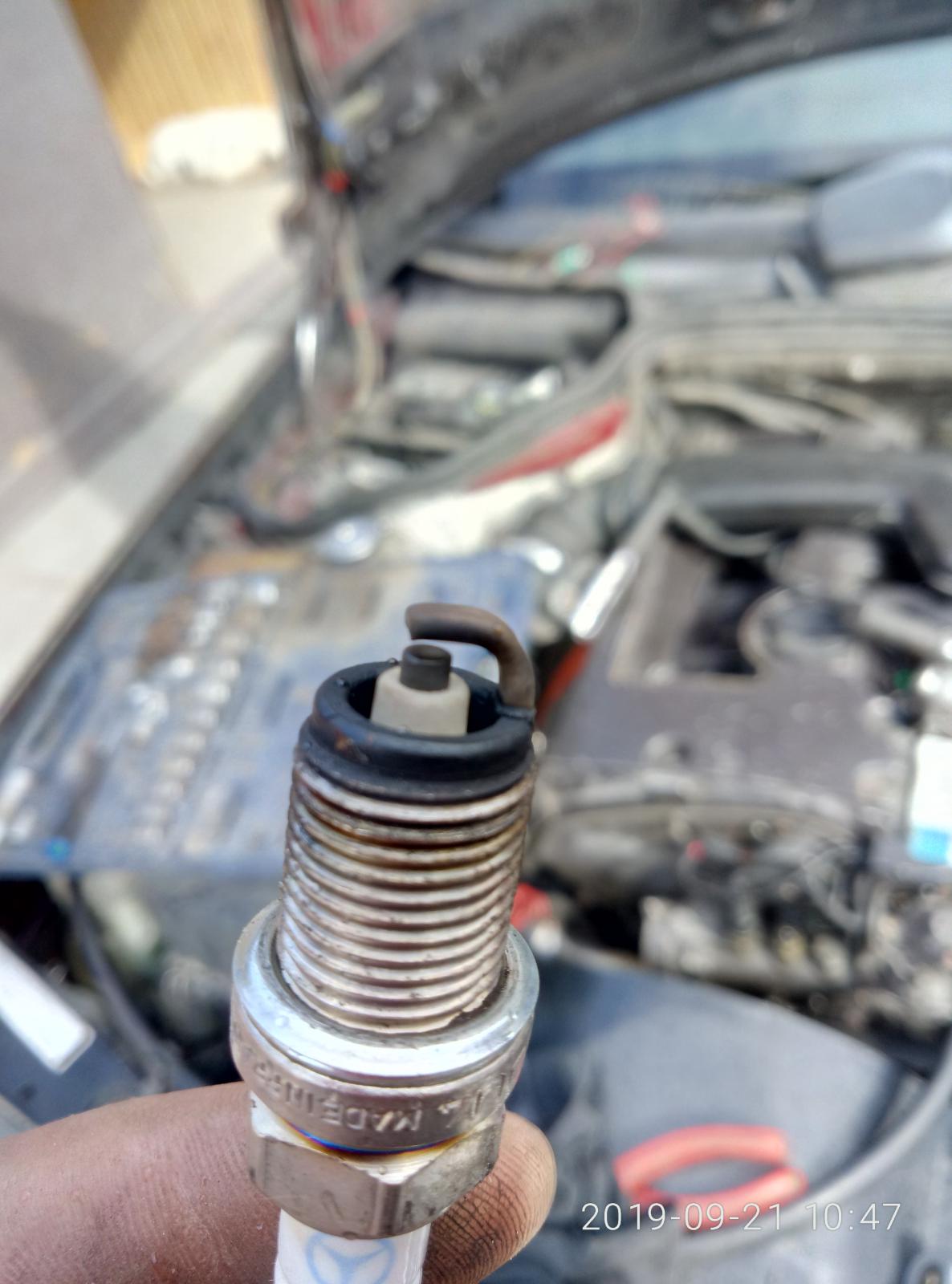

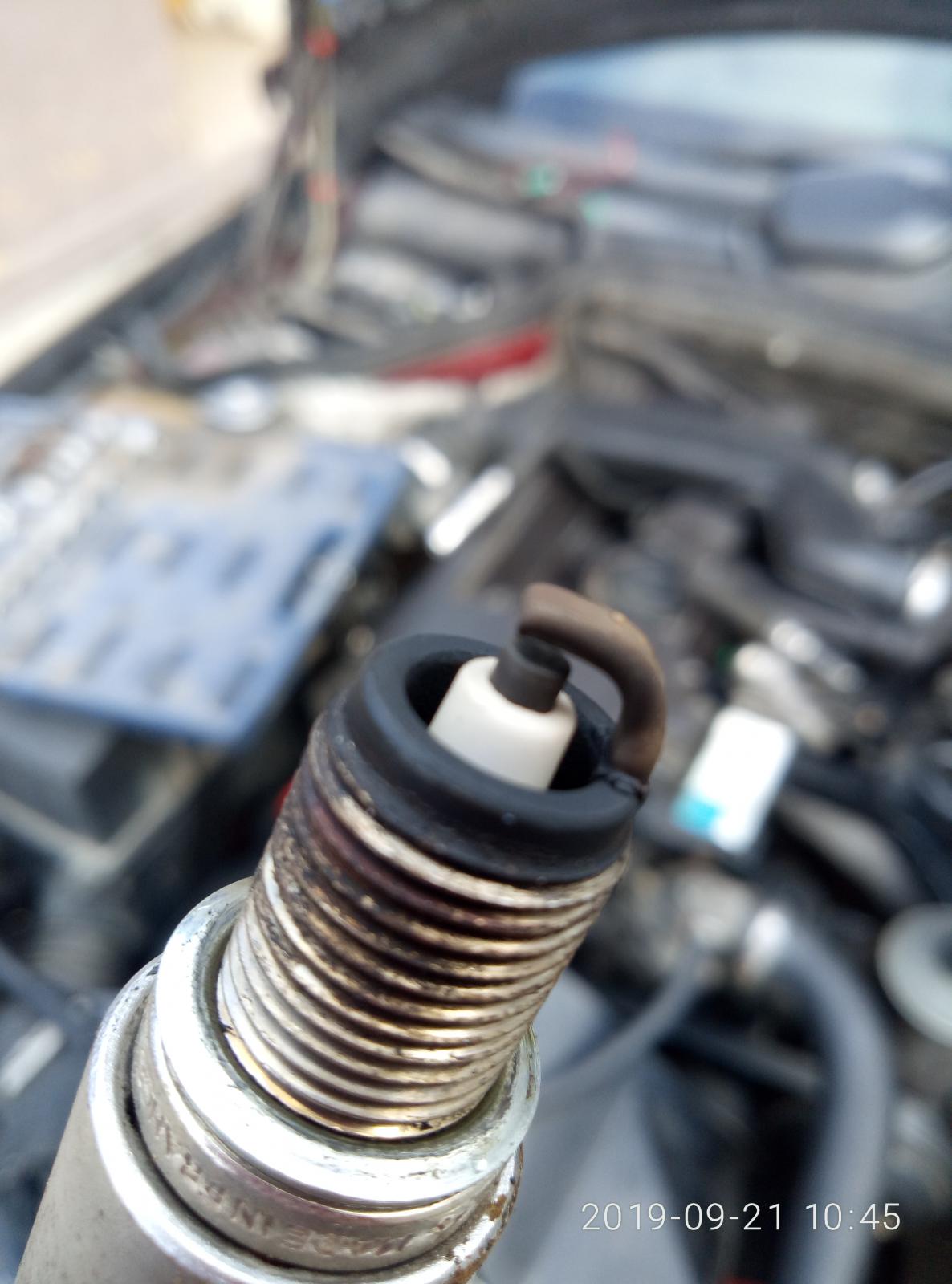

12. Свечи оригинал A0031596803 . по состоянию видно что вроде все в норме, уж на бедную смесь не похоже точно.
Свечи первого и второго цилиндра после 2500км-3000км пробега.
