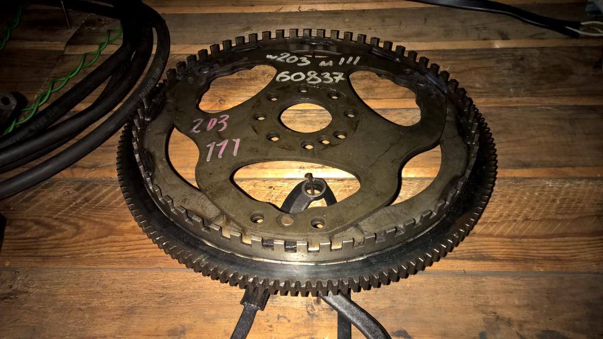

И еше если слетел ключ,пропадает искра или же впрыска?при прокрутки один раз появляется импульс на форсунки,и пропадает а искры так и нет.может кто еше чем помочь.?

Лучше старом конечно .но вроди все нормально ..маховик для ме вот такой (это Акпп)58 зубов и пропуск
Ключ если поворачивается и был из того комплекта с защелкой и моторным будет работать (тоесть связка три блока)
у меня механическая коробка,не могу понять ни как в чем дело.
И еще если все есть и то питание на форсунках и катушках смотрим лампой от фары ( нагрузка)
проверю завтра лампой от фары,ну если и под нагрузкой есть питание,куда копать тогда?
здесь кто ответит на вопрос,какие симптомы слетевшего ключа (рыбка)

Отправлено 24 December 2019 - 21:40   Лучший Ответ
Ключ работает ,видно ,же ....
На маховике если таких зубов нет то не будет оно работать
В момент пуска будут видны обороты ,если из нет то будет сохранена ошибка по датчику колена

Отправлено 24 December 2019 - 21:53
в момент прокрутки обороты видно по диаг.но не корректные.до 30 оборотов показывает и все но ошибка не появляется по дпкв. Завтра поменяем маховик если успеем и отпишусь.спасибо за поддержку.

Отправлено 25 December 2019 - 21:08
Всем добрый вечер проблемка с искрой решилась при чина была в маховике,спасибо всем кто отозвался.отдельное спасибо KOTYARA
