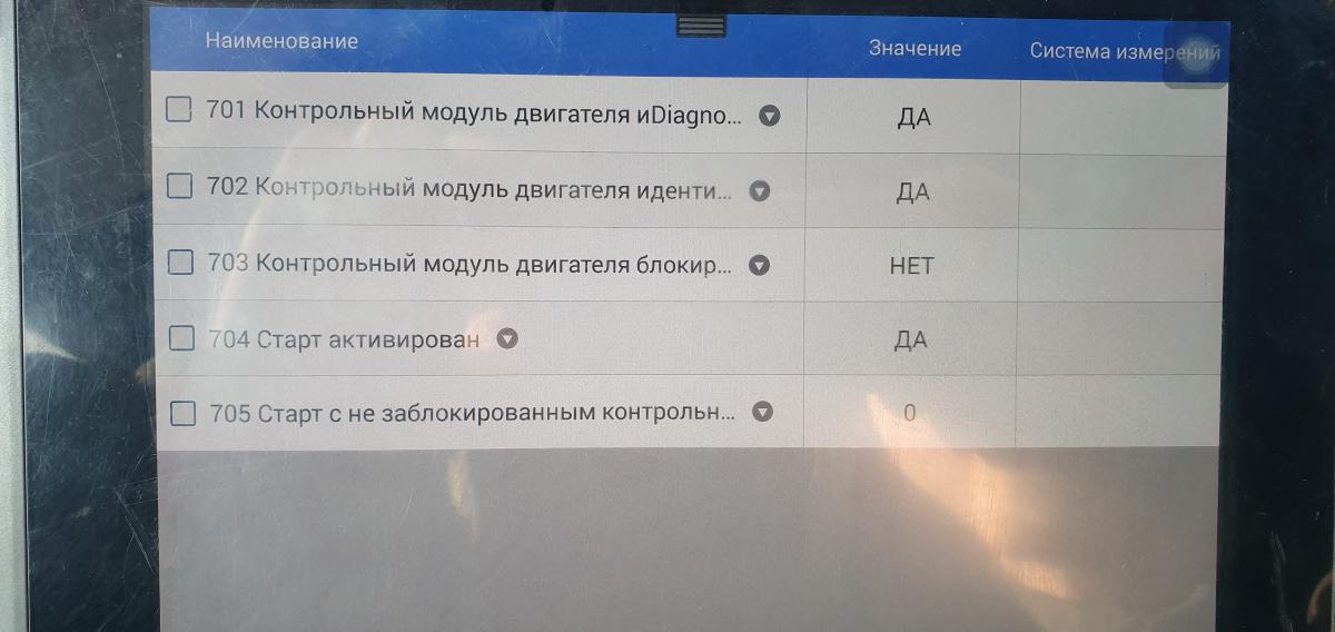

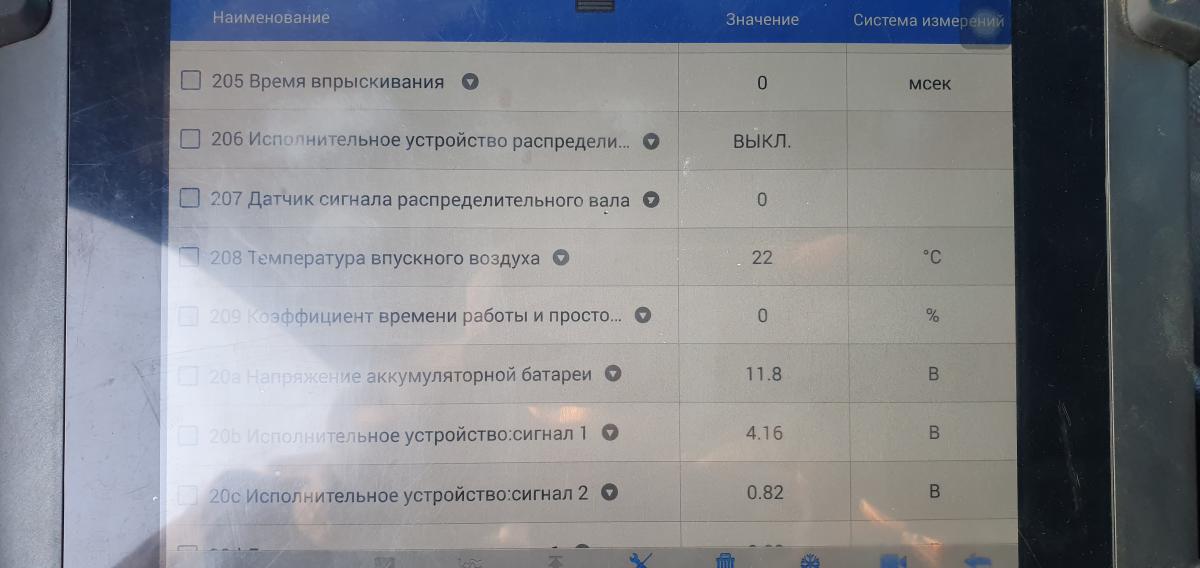

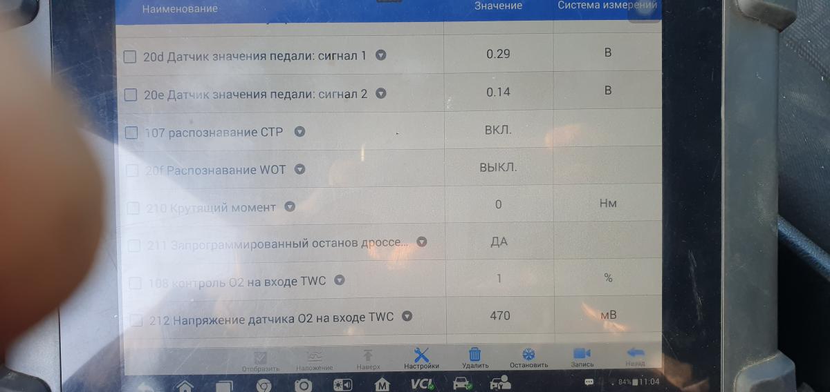

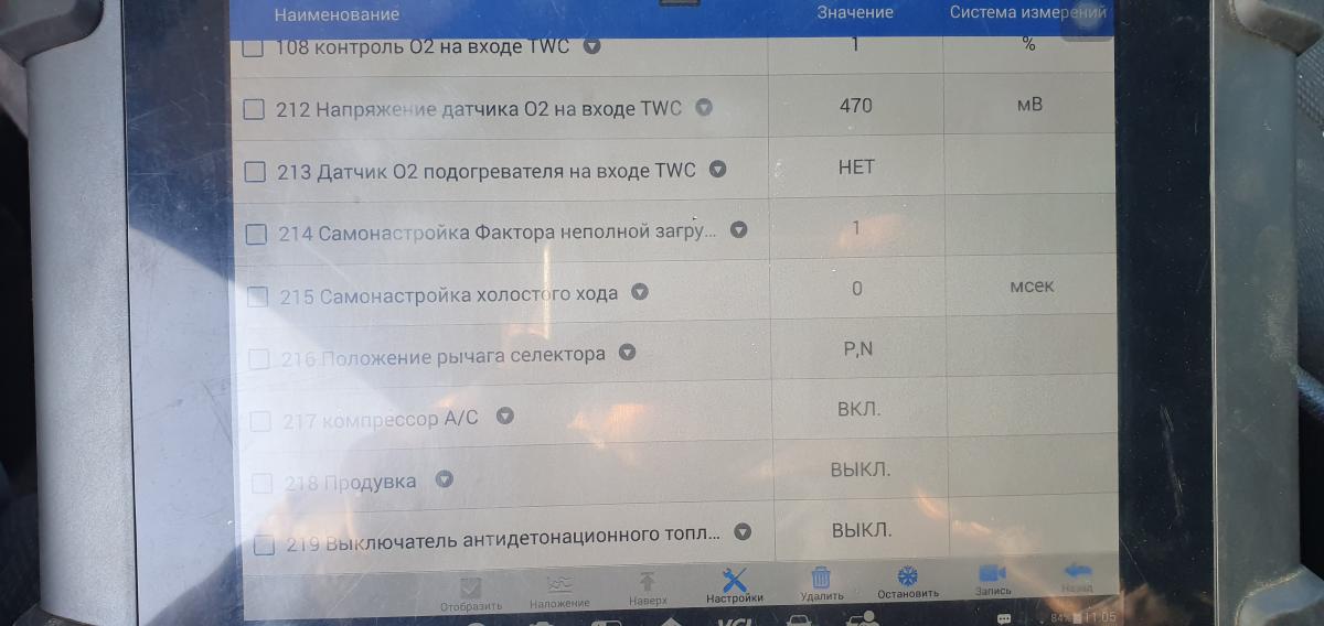

Отправлено 24 December 2019 - 11:07
Разрешения есть,а может быть что маховик остался с дизельного двс?
Вот еше текущие данные.

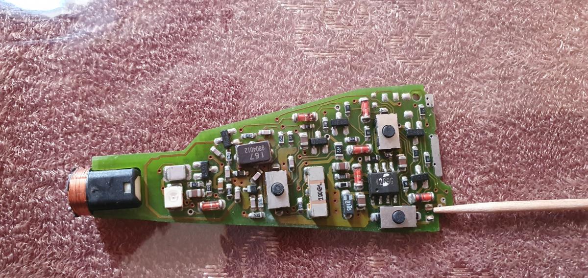

А может что на ключе отпаяна,как я заметил одна деталька фото прилогоется,указана палочкой
