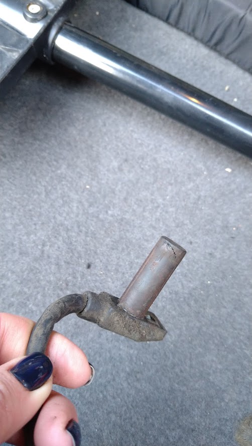

Наконец-то после долгих изысков проблема решена. Всем большое спасибо за советы и помощь.
Особую благодарность хочу высказать Шеремету!! :hi:
Виновником оказался наконечник свечного провода 4-го цилиндра.
Вот от мерзавец :biggrin:
IMG 20200809 160212
  • Misha190E это нравится
#26 ОФФЛАЙН   sheremet
Отправлено 12 August 2020 - 22:34
я же сказал об этом два месяца назад... десять минут делов и полторы тыщи денег   и проблемы неть...
