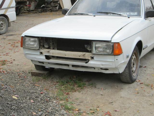

Отправлено 09 December 2020 - 23:24
Что за Форд такой? Какого года?
Гранада мк2. Там много ещё шуток юмора.
Например простейшая операция в виде замены сайлент-блоков верхних рычагов передней подвески вылезает в увлекательнейшую и трудозатратную процедуру с обязательным сочинением сложноподчинённых предложений с деепричастным оборотом, состоящих только из матерных слов.
На любом нормальном автомобиле (хоть Волге, хоть 123м)с этим всё просто- открутил колесо, открутил рычаг и меняй на здоровье. На форде вытащить болт рычага невозможно, не выкатив подрамник. Итак: поднимаем перед автомобиля, откручиваем колёса, откручиваем суппорта от кулаков, откручиваем мотор от подрамника, вывешиваем мотор на траверсе, откручиваем кардан рулевой, откручиваем болты подрамника (а крепится к кузову он через здоровые сайлентблоки), опускаем и вытаскиваем подрамник. И вуаля, доступ к болту получен. А если эта зараза длиной миллиметров 400 не извлечётся из подрамника будет очень и очень весело.
Признаюсь, я даже подумать не мог, что на таких ещё кто-то ездит! Думал, разговор о Транзите каком-нибудь, или пикап-траке...
