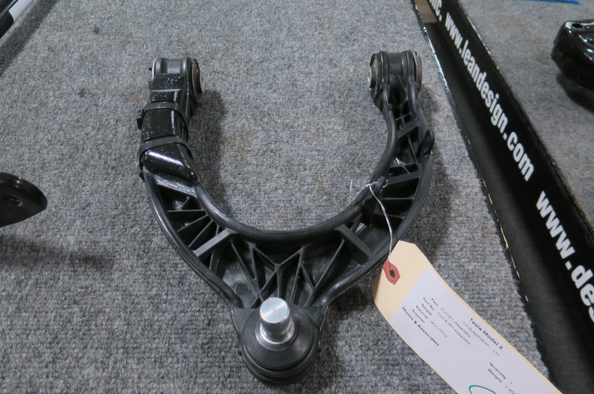

Пластмассовый рычаг подвески. Всё ради безопасности.

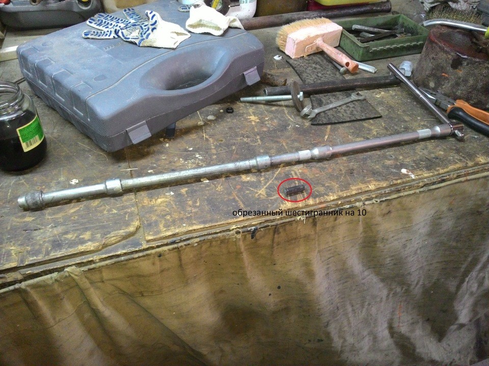

На Ниссане X-Trail для замены масла в раздатке надо снять правое переднее колесо и попытаться открутить заливную пробку вот такой конструкцией, ну заливка туда масла при помощи большущего шприца уже не проблема.
