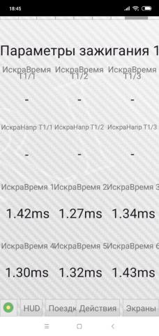

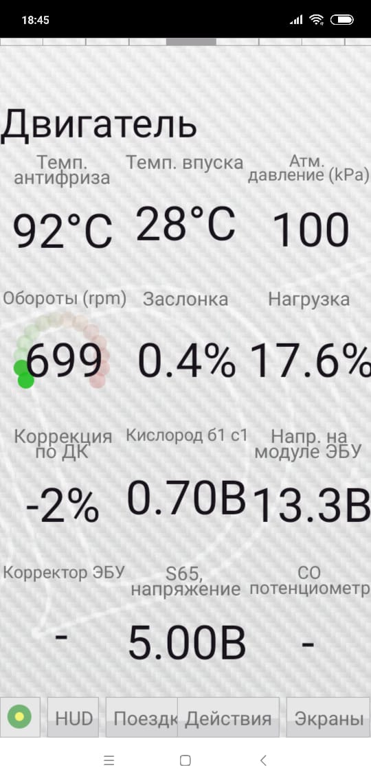

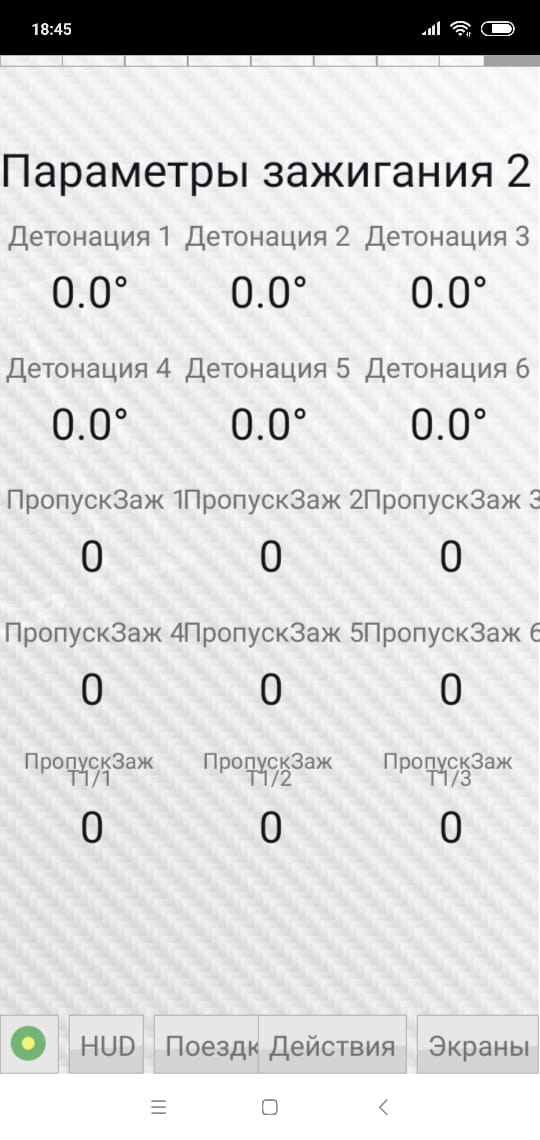

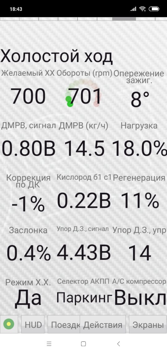

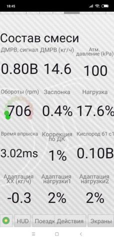

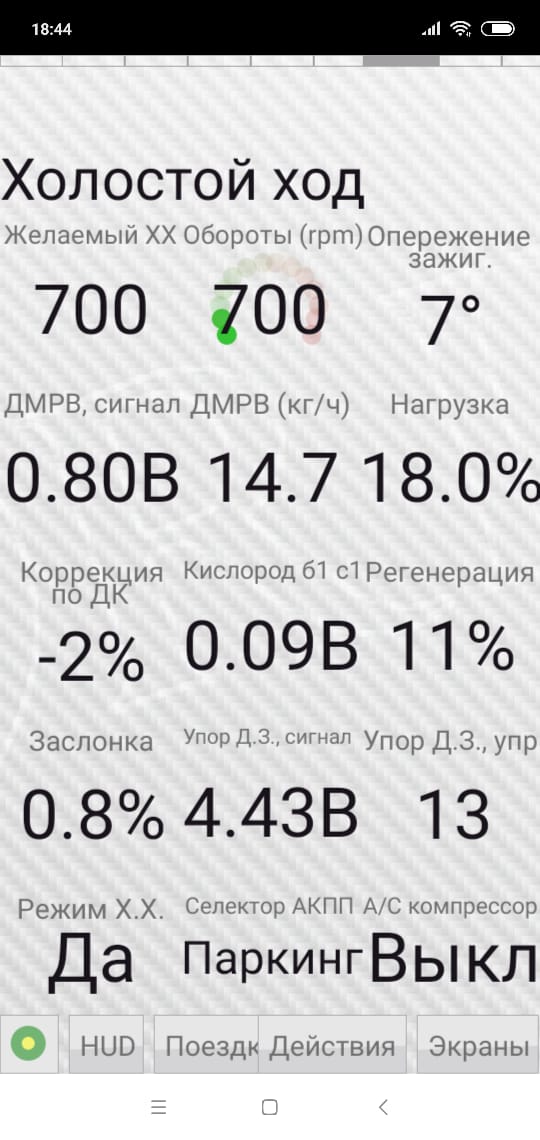

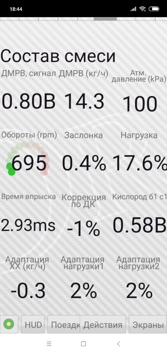

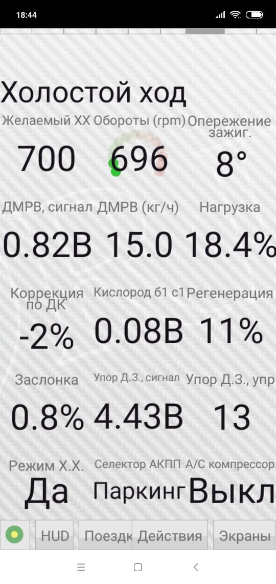

Сейчас вот както так. На китайской сяоми ошибкаиотображаються не так как на самсунге (но параметры отображает также)
Сегодня подкинул другую лямбду и в один момент корекция написала 99% и вылезло предупреждение,но обыло один раз! Сейчас что-то показывает ,но неизвестно что, по таким параметрам можно о чем то судить или надо подругому делать?

рулит по лямбде, видно же...
FAQ HFM/PMS

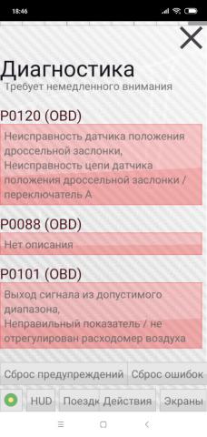

И то что лямбда показала в один момент коррекцию за 99% означает её неисправность (собственно она по логике может и не глюча жостко показывать некорректно) вообще куча ошибок иногда выскакивает ,сразу и много,у меня подозрения ,что где-то в ЭБУ плохой контакт и из-за этого всяческие обрывы выдает(на старом ЭБУ не было такого) и проводку новую я ещё раз поменял на всякий случай!

предупреждение про 11% выскакивает при контроле адаптации... она у вас 2%...
то что проскакивало 99% это был глюк, я с таким сталкивался именно на последнийх версиях ХФМ и не знаю отчего такая хрень вылазит... т.е. блок может начать отдавать коррекции и адаптации криво... редко бывает но попадалось...
а вообще про коррекции вам надо теориюю изучать, ибо не будете же вы каждый раз спрашивать "а это нормально?"...
сейчас на экранах все красиво.
FAQ HFM/PMS
Спасибо,теорию подучить это чуть пытаюсь,если на картинке все красиво,буду хотябы примерно пока как-то от этого плясать,просто теперь надо быть уверенным что всн работает испоавно а не сечение кривых показаний.

Нет данных по расходу воздуха?
выше на картинках нормальный расход воздуха для M104
