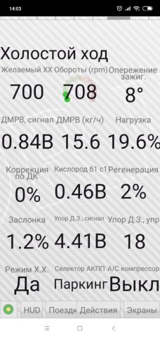

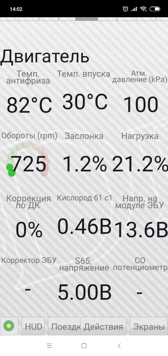

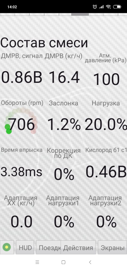

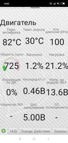

И так, показывало постоянно напояжение на лямбде 0.46v в любом режиме,корекция по датчику кислорода 0%, решил что лямбда умерла,заменил но увы,заменил еще и толку нет. Тогда я вообще отключил лямбду а изменений нет,и ошибки тоже нет:( делаю вывод что ктото лазил в эбу и что-то там переделали.
Следующее это то что не показывает время горения искры (диагностировал программой hobdrive)

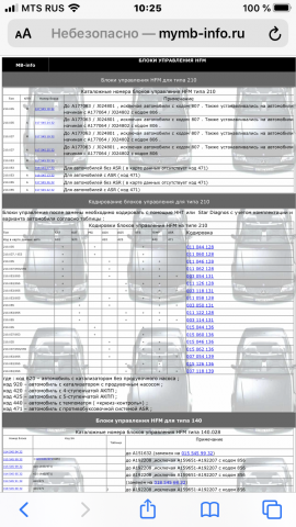

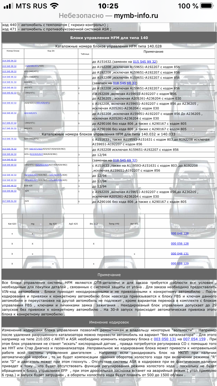

из его описания больше выходит что у него версия БЕЗ кат закодирована, раз даже отключение лямбды не дает ошибки... но Вам, видимо, проще диагностику з@срать....

надо смотреть кодировку ЭБУ (хфмскан покажет) и дальше смотреть в ЕПЦ таблицу кодирования для этого ЭБУ чтобы понять что закодировано, дальше делать вывод... на это указывает то, что при отключении лямбды нет ошибок на обогрев.

глядя на эти параметры,И ПРОЧИТАВ ПРО ЛЯМБДУ, Я БЫ, КАК ВЫШЕ СКАЗАЛ Михаил, проверил бы кодировки и поставив правильные, промыл бы форсунки.
показания расходомера пляшут и время впрыска вылезает за норму 2.8-3.3 мсек
после чего сбрасываем адаптации, катаемся в разных режимах и снова смотрим параметры.
