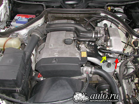

#27 ОФФЛАЙН   PuSheR
PuSheR
  • Cообщений: 317
    A124
Отправлено 13 November 2007 - 16:50
Да вот она, показана красной стрелкой, справа. Желтой показал, где она входит как раз в пазик, такие еще на велосипедах горных бывают на задних системах переключения передач - ими рабочая длина тросика регулируется.
Вот у меня выскочил он оттуда.:(
Честно говоря, не думаю, что у тебя такая же беда.
В любом случае можешь этот калибровочный пазик покрутить, слегка ослабить тросик, чтобы вышло как раз 800 оборотов холостых, и смотреть, как машина себя поведет.
Или поглубже просто попробовать рубашку пихнуть.
Ну это все, правда, бесполезные вещи, по большому счету, но можно поглядеть, потому что больше идей нет, а никто их дать не хочет.:(
