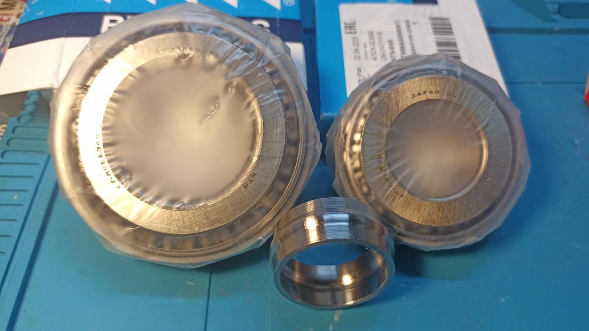

Итого, что имеем - собираюсь заказать:
1. Втулку 36490 FEBI.
2. Наружный подшипник 4T-M86649/M86610 NTN-SNR
3. Гайку FEBI 08730
4. Внутренний подшипник 4T-M802048/M802011 NTN-SNR
5. Сальник 01029803B CORTECO.
С внутренним подшипником был вопрос - по каталогам бьётся только оригинал A 000 980 84 02.
Нашел такой сайт https://handel.pro/goods вводишь номер оригинала и выдаются аналоги. Среди этих аналогов я выбрал номер M802048/M802011 фирмы NTN-SNR, чтобы был той же фирмы, как и первый. Ну и маркировку 4Т (конический роликовый подшипник, изготовленный из специальной марки цементированной подшипниковой стали)
Может кому-то понадобится.
Думал подшипники timken заказать, но там ценник в 2 раза выше NTN.

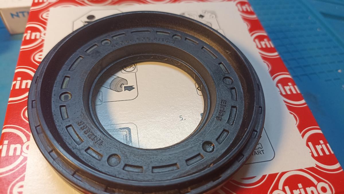

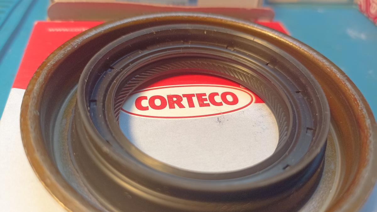

Столкнулся с такой интересной штукой при выборе сальников - пылезащитный бортик. Может все знают, один я не в курсе, но на всякий случай напишу, вдруг кому-то пригодится.
Сальник с пылезащитным буртиком надевается на вал. Вот его я взял для хвостовика редуктора. Т. е. такой сальник нельзя использовать, если сначала ставится сальник, а потом вставляется вал - буртик завернётся в обратную сторону! На фото буртик находится в самом верху сальника - резиновый буртик выступающий наружу. Да, и внимательно нужно смотреть на вращение вала - на сальнике есть стрелочка вращения (с другой стороны, на фото не видно).
Для полуосей, которые вставляются после установки сальника, я взял сальники без пылезащитного буртика. И без направления вращения, т. к. они вращаются в разные стороны.
Распорная втулка оказалась раза в три-четыре меньше, чем на редукторе ВАЗ).

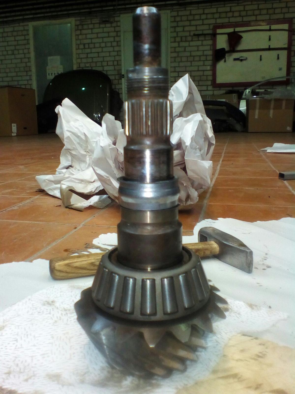

Зато подшипники раза в 2 больше. Интересно, что в малый подшипник втулка упирается во внутреннее кольцо, а у большого подшипника внутренний диаметр намного больше внешнего диаметра втулки, т. е. она свободно сквозь него проходит. По схеме, конечно, там есть ещё шайбы (по идее они должны быть весьма толстые, чтобы не гнуться при сжатии втулки..), но, кто-то разбирал редуктор, так и должно быть или ошибка выбора подшипника?
#39 ОФФЛАЙН   GOD
GOD
  • Cообщений: 490
  • Город:Севастополь
    w124, E 300 D, 1995 г. OEM 606
Отправлено 27 April 2025 - 22:20
Всё, нашел ответ, один человек разбирал, фото выложил вала. Судя по всему распорная втулка не между подшипниками находится, как на редукторе ВАЗ, а тут немного другая система. Задний, большой подшипник упирается в свое посадочное место в корпусе редуктора, а втулка упирается в вал, а другой стороной уже в малый, передний подшипник.
