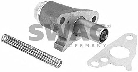

Натяжитель бы ещё...
#23 ОФФЛАЙН   mrTakker
mrTakker
  • Город:Деревня
    Убежденный пешеход
Отправлено 27 February 2024 - 12:39
От всей души благодарю, krosha!
Он практически не ломается и не изнашивается
  • sssnot это нравится
Москва контакты в личке
Стромберг как Кощей Б. - бессмертный, пока за иглу не трогаешь...
А у него изначально нету храпового механизма?
#26 СЕЙЧАС НА ФОРУМЕ   krosha
krosha
  • Город:Москва, ВАО
    201.029
Отправлено 27 February 2024 - 20:09
Не знаю, вот номер: A1230500311, SWAG 10 10 1200
Храповой это у 102 мотора, а у 123го как у 115го, просто давит пружина и это удобнее
при замене или снятии цепи - не нужно натяжитель снова снимать-ставить

Если нет храповика, вероятно, должен быть какой-то масляный обратный клапан, не дающий плунжеру сдвигаться назад.
190Е 2,6 МКПП5 1991 SportLine
Star Diagnosis
#29 ОФФЛАЙН   sheremet
Отправлено 28 February 2024 - 16:25
обычный шариковый клапан.
если, после простоя в несколько дней, слышен звук цепи при старте, то натяжитель требует замены. просто так, на всякий случай, менять его не надо.

Ради любопытства копнул документацию по М123. Оказалось, что храповик в натяжителе все-таки имеется. Вот, извольте:

Конечно имеется! Снимал и перезаряжал не раз, и никаких там клапанов нет, только дросселирующие отверстия для масла.

значит было и так и так. дважды мне попадались без всяких "ёлочек!".
Там в тексте упоминается М110 мотор.
там вааааще всё иначе...
Для тех, кто в немецком тексте понимает только цифры, дам перевод абзаца с цифрой "110":
Hinweis
Bei diesern Motor wird ein hydraulischer rasten-kettenspanner (ahnlich dem kettenspanner des Motors 110) eingebaut.
Указание
В этом двигателе установлен гидравлический натяжитель цепи с защелкой (аналогичный натяжителю цепи двигателя 110).

на 110-м моторе натяжитель состоит из нескольких элементов, скорее аналогичен по конструкции с М103.
