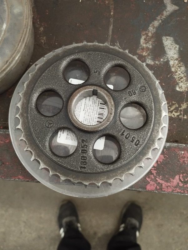

есть звезда 121 052 0201. была замена номера на 03 01.  судя по ЕРС подходит к 115, 123, 615-617, 180 моторы и тд... в общем на дохрена куда...
рубля за три отдам

40 зубов... вроде она. Как совершить покупку?

Не, не она. Эта звезда под двухрядную цепь.
Вот моя.

Теоретически можно на станке один ряд убрать. Но опять же... вылет оставшегося ряда относительно ступицы скорее всего будет не тот. :confused:

У 115 мотора двухрядная цепь, а у 123.920 однорядная

Так прежде чем резать, можно сперва примерить, точнее - замерить прямо на своей шестерне, в плоскости от стенки фланца шестерни обращенной к мотору до , например, середины зуба. Предположу, что под срез пошел бы передний ряд зубов (относительно мотора)

Тоже думаю что передний ряд лишний.
Звезда на СТО (работаю там. ходовка и развал), так что завтра буду замерять вылет зубов относительно привалочной плоскости.

да, я вспомнил, что у 123 мотора однорядка. хотя у того же 115 и тд двухрядка. но ЕПС упорно утверждает, что на 180-й и на 114  мотор эта звезда подходит.

И ещё момент - родная цепь вашего мотора имеет (по виду) намного меньшую толщину зуба, чем показанный на фото зуб двухрядной шестерни. То есть даже при одинаковом по длине шаге звена цепи (от оси звена до следующей оси)  зуб вашей однорядной цепи намного тоньше, чем у двухрядной от 115 мотора (показана на фото) и это реальная проблема, делающая цепи невзаимозаменяемыми. У двухрядной толщина зуба у основания миллиметров 5 или около того, а у вашей однорядной цепи миллиметра 3 максимум, а то и меньше, да и кончик зуба у вашей цепи заметно тоньше чем у двухрядной.
Вывод - вам надо искать цепь именно от мотора 123.920 или 123.121, адекватных замен нет
Это не какая то там редкость, моторов таких было оооочень много и б\у звезда
разумеется найдется

Согласен насчёт профиля зуба. Даже по фоткам разница очевидна.
Артикул говорит о том, что это звезда с древнего M180.
Потом она же стояла в M114, после чего перешла в M123, видимо на правах преемственности.

Ширина однорядной цепи от 123.920 (G67) и одного ряда двухрядной цепи от 115 (D67) одинакова. Шаг и диаметр ролика также одинаковы.
Цепь от 123.920 A0009978094, SWAG 99110044 имеет 118 звеньев.
Более современные однорядные цепи (от М102-103 G68) шире цепи от 123.920 и, соответственно, не взаимозаменяемы.
Звезда на фото критически изношена и совершенно непригодна для работы в ГРМ.
