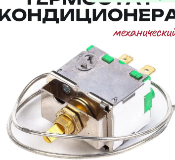

Привет,в колхозной проводке надо ставить термореле-"хвост" на испаритель и он больше обмерзать не будет
привет Иваныч! как показал мой опыт тогда, штатные оригинальные термовыключатели (датчики обморожения) даже в оригинале и с нова. работают далеко не все. мне повезло с третьей попытки.
тогда это были доступные сроки и цены.
