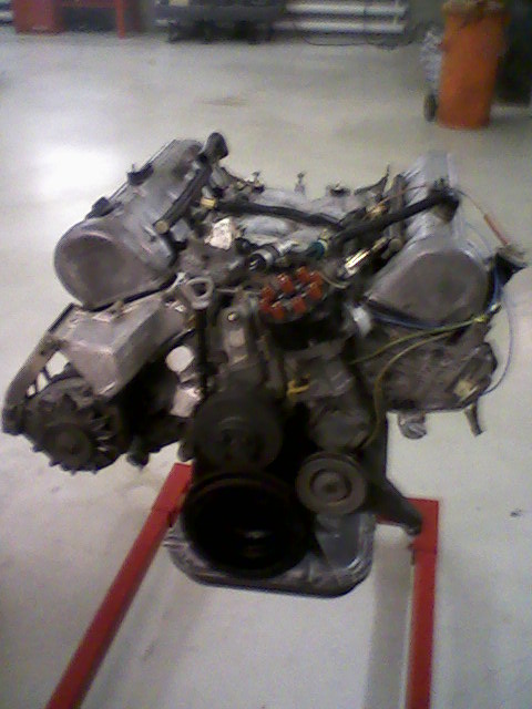

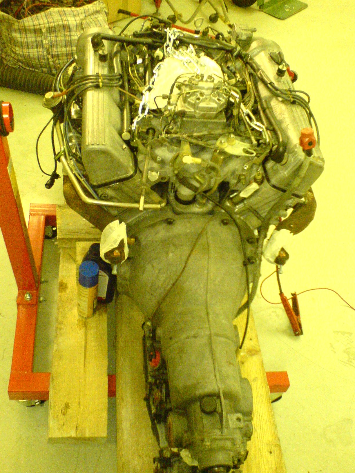

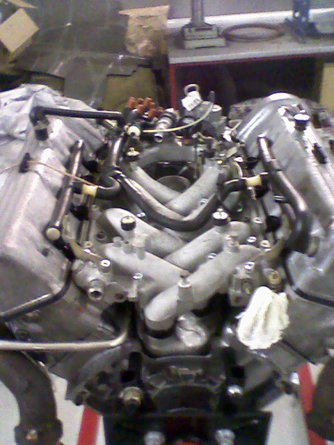

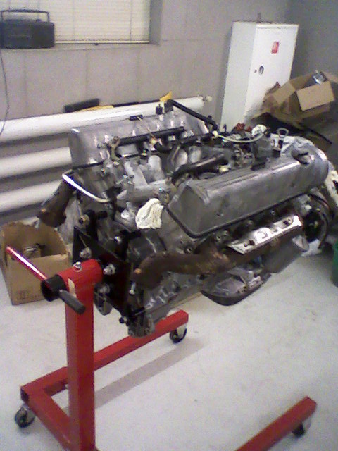

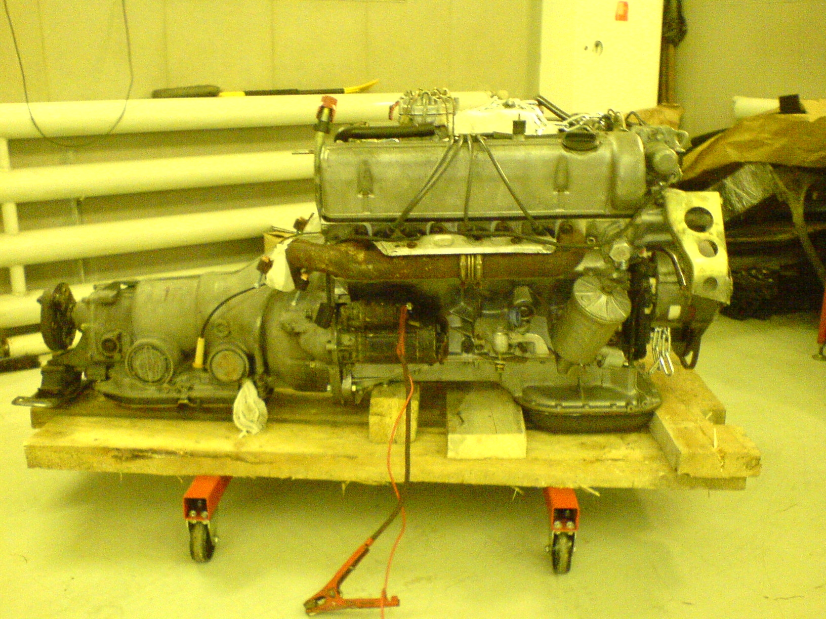

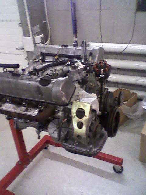

#33 ОФФЛАЙН   BConstantine
BConstantine
  • Cообщений: 17
  • Город:Москва шабловка
Отправлено 06 December 2007 - 01:50
По своему опыту могу сказать следующее:
Я наперезаказывал 5 моторов V8 и все говно, причем такое что за не поддается здравому смыслу
Пока не пришел случайно мотор из яппы(1700 грин).
Но и сним был тоже геморой- полная разборка и дифектовка,
Послекоторой пошел ремонт головок(напрвляющие и притирка клапанов),
Регулировка базисного зазора гидриков.
Замена всех!!!!! прокладок и сальников, цепей башмаков и т.д.
В итоге мотор шепчет
Но там был смысл замарачиваться выработка цилиндров была мимнимальной.
Что касается кто будет делать, я не нашел ни одного специалиста, который бы сдела все гуд.
Пришлось самому + WIS (там все написано как для детей)и на работе иэкономил.
Что касается снять поставить это вообще фигня снимается он вместе с коробкой просто со свистом (2 - 3 часа) + подъемник или гусь.
Итог если есть вожможность заморочиться с этим мотором, то нужно дешевле выйдет, мое субьективное мнение
Будет желание обращайся можчем помогу
