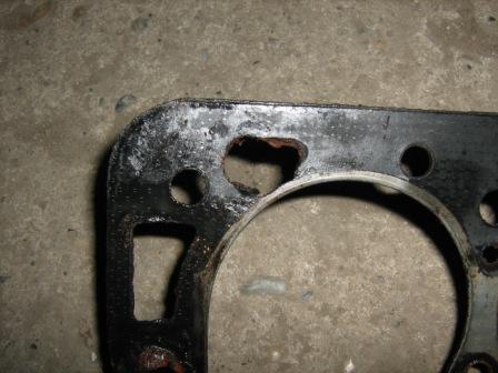

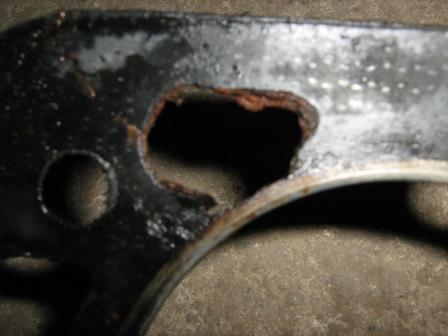

Ну вот результаты работы сегодня.
Это прокладка в районе 4-го цилиндра.Кольцо цело.Разъеден сам поронит.Как следствие кольцо в этом месте просело,и стал проходить тосол.На голове и блоке раковин и т.д не обнаружено.На прокладке это единственный косяк.Больше нигде ничего не видно..ПоставилFebi,надеюсь полет будет нормальный.

Спасибо за отчет ! Поздравляю ! :D
Не пользуйся тосолом.

Да,теперь только антифриз.А тот тосол барыга местный присоветовал.У него магазин по запчастям.Сам ездит на 123.Сказал,что только такой льет-и никаких проблем.
