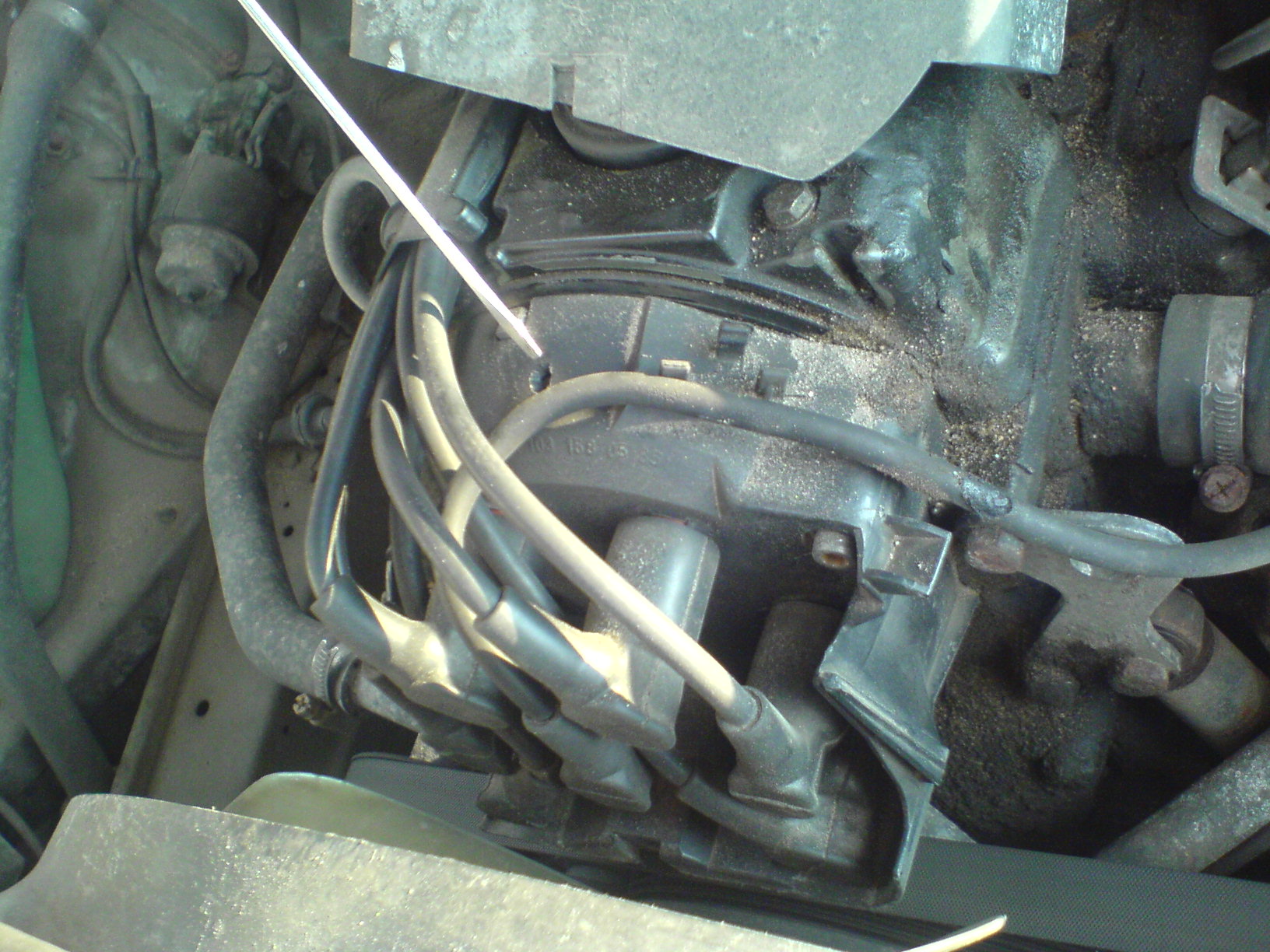

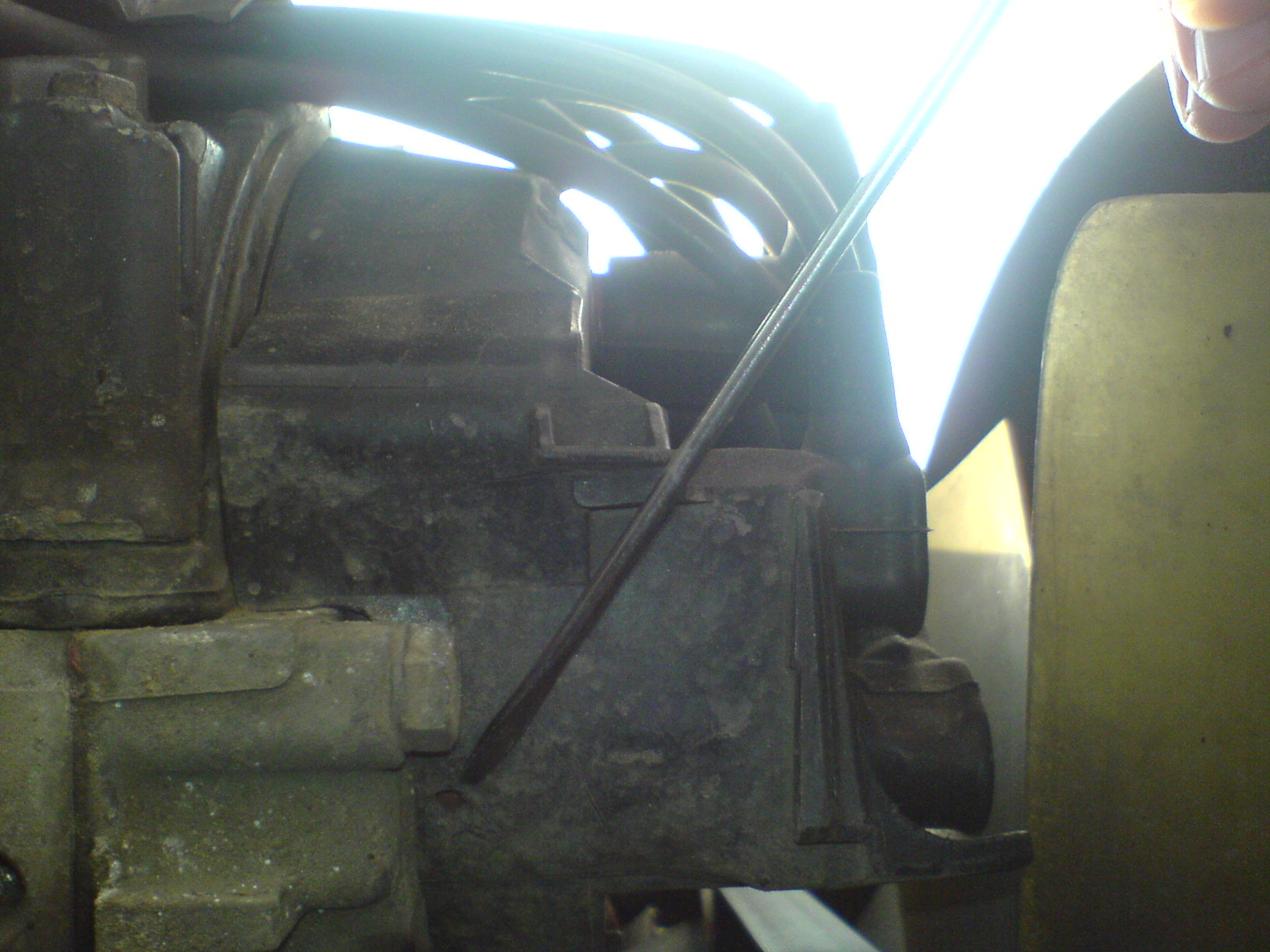

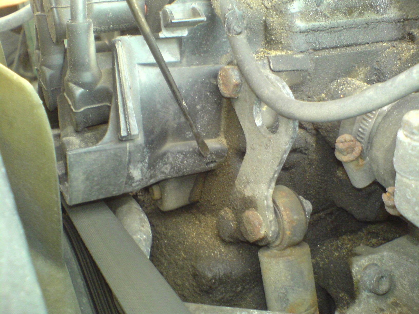

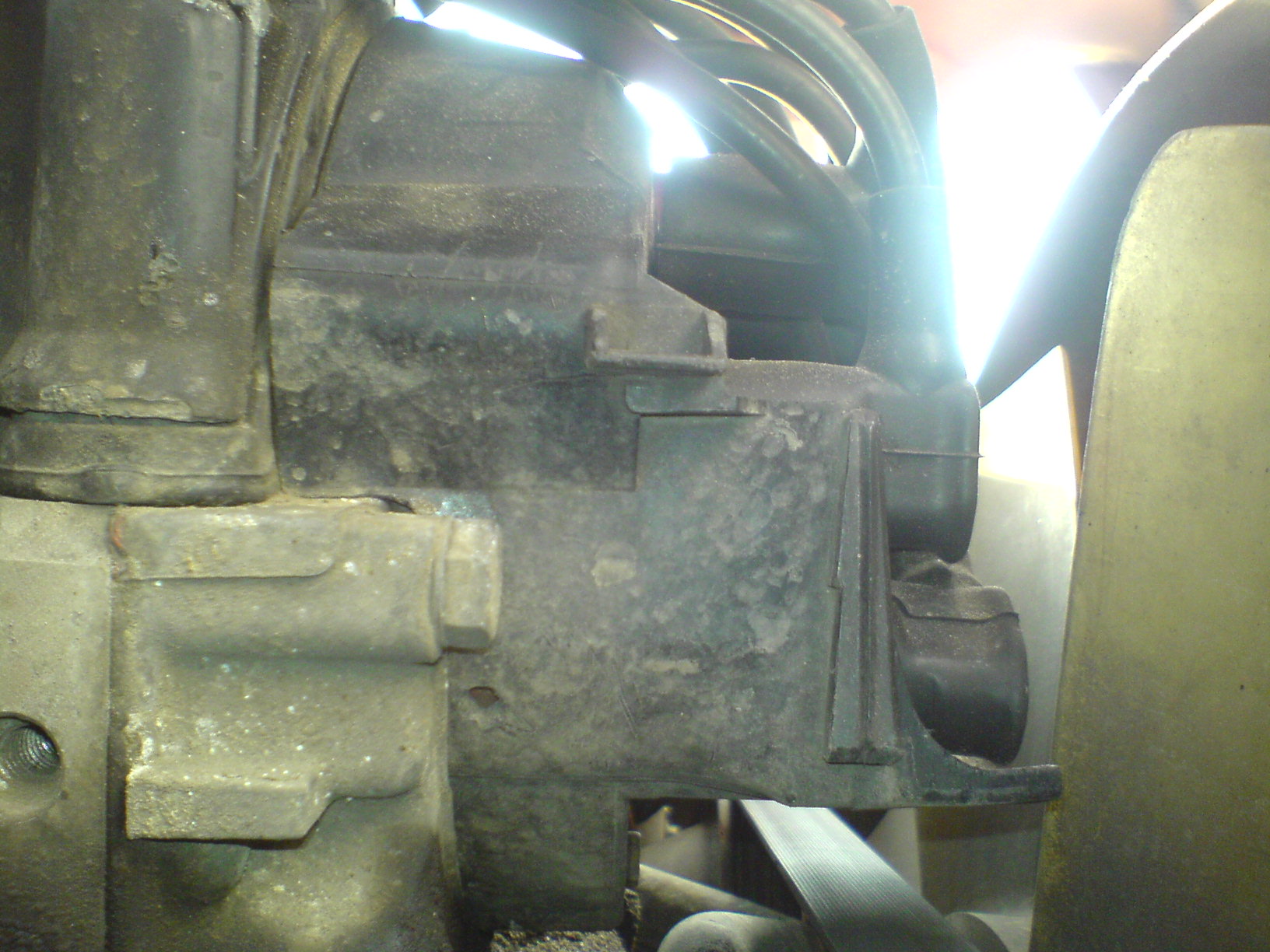

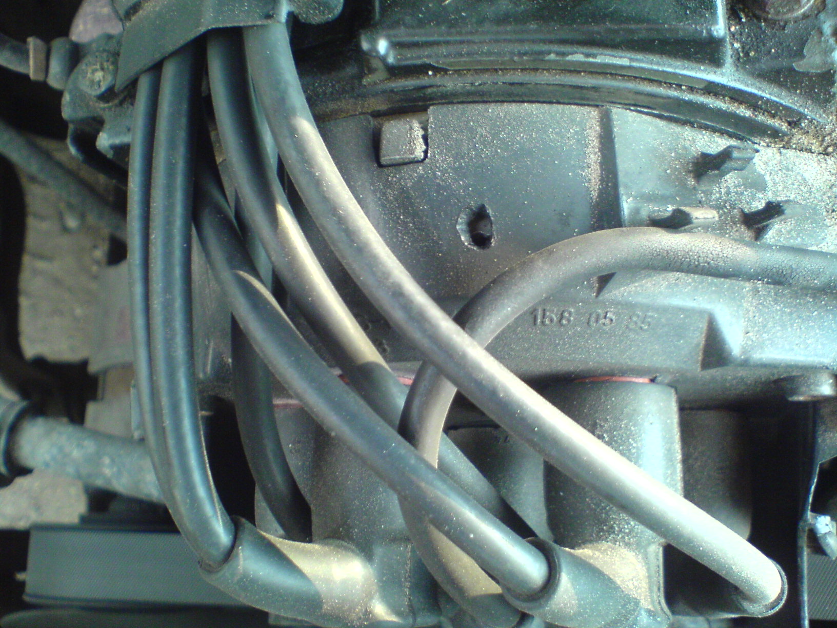

Избавился от глюка!!! Очистил от грязи существующие каналы вентиляции распределителя зажигания и просверлил дополнительное проходное отверстие в крышке вверху до полости бегунка и два отверстия а "перчатке" снизу в местах существующих каналов ( см. фото). Испытал (два раза по неделе простоя, город, трасса + сильный дождь), всё ОК!!!
Возможно, как уже писали ранее, достаточно будет снять "перчатку" и доступ свежего воздуха для проветривания трамблера будет облегчен. Но у меня получилось сверлением...
