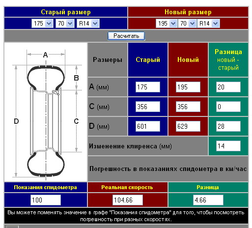

Я буду проверять с помощью другого автомобиля, имеющего нормальный спидометр.
После замены редуктора заезд будет повторён с той же скоростью.
А у того, кто имеет спидометр с датчиком Gerber, можно уточнить показания по электрическим показаниям с помощью тестера. И не надо ничего крутить спичками.
Вообще-то привод из коробки и сколько показывал спидометр, столько он и будет, только реальная скорость будет отличаться на приведённые выше величины.
И, хотя, Sheremety нет оснований не доверять, но ведь если коробка та же, то и тросик будет делать такое же количество оборотов, а реальная скорость будет изменяться от того, насколько быстрее или медленнее двигаются колёса. И максимальная разница будет в 11%.
Очень давно меня оштрафовали за превышение скорости и гаишник назвал мне ту скорость, с которой я и ехал (~).
Недавно был подобный случай. Но редуктор то уже другой. Во это и вызывает меня сомнения в разнице в 25%.
Кроме того, хочу обратить внимание на правильную юстировку спидометра. Если перекинуть стрелку за штырь, то она должна оказаться напротив риски, расположенной на месте цифры 7.
Свободно колеблющаяся стрелка должна находиться напротив это служебного деления.
Примерно между делениями.
Вот разница в показаниях при замене штатных покрышек на другие.
Также влияет разница в размерах колёс. Погрешности могут даже нивелировать друг друга.
Добавьте сюда погрешность спидометра и радара.

Дорисовал бы стрелку на какую риску ориентироваться
Я ориентировался на риску, расположенную напротив эмблемы.
