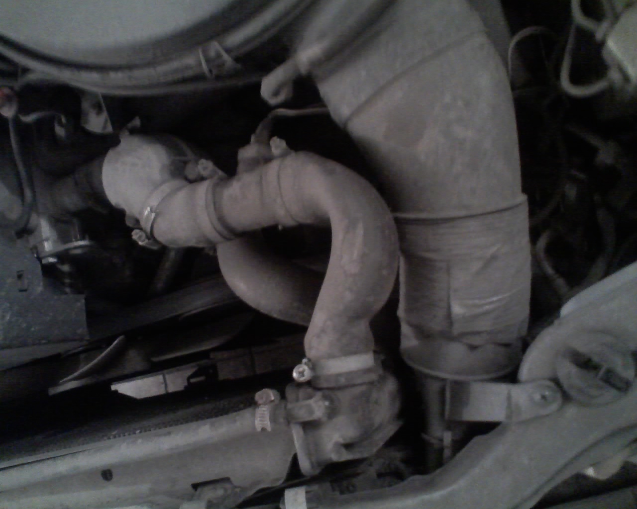

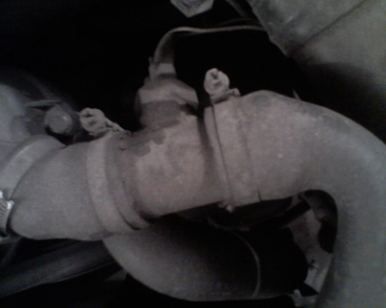

#33 ОФФЛАЙН   dmitryvi
dmitryvi
  • Cообщений: 454
  • Город:С-Петербург
Отправлено 08 April 2008 - 14:45
Может не в тему, но. Я вопрос перегрева решил следующим образом ( жаба душила вяскомуфту менять). Я в верхний патрубок внедрил переходник от Газели и датчик температуры от нее же. Завел туда проводочки от вентиляторов кондея и испытываю счастье.
Готов услышать, что это колхоз, но все работает и я не волнуюсь.

#34 ОФФЛАЙН   Талгат
Талгат
  • Cообщений: 169
  • Город:Республика Казахстан, г. Алматы
Отправлено 09 April 2008 - 06:45
dmitryvi, с этого места поподробней пожалуйста :smile: Тоже хочу задействовать эти крыльчатки кондея, кондей не работает.
Прошу вас рассказать как это сделали? Но это временно я думаю пока финансы не позволяют, все-таки найти истинную причину перегрева и кондей починить.
Спасибо!
МВ W124 260E 1991г. WDB1240261B638211
МВ W210 E240 1998г.в. комплектация элеганс
#35 ОФФЛАЙН   dmitryvi
dmitryvi
  • Cообщений: 454
  • Город:С-Петербург
Отправлено 09 April 2008 - 21:44
Спасибо!
Берешь металический патрубок системы охлаждения от Газели, грубо говоря тройник. Их два вида, берешь тот что покороче. В одно из отверстий вкручивается датчик. Датчик выбираешь на выбор. Я не помню какой у меня стоит, но разброс температур большой, кажется три вида. По середке разрезаешь верхний патрубок и туда на хомуты колхозишь эту железяку. И на датчик заводишь проводочки с датчика кондея.
Я бы выложил фотки, но машина стоит в кузовном ремонте и у меня будет только в субботу. Если что не понятно - спрашивай.

dmitryvi
  • Cообщений: 454
  • Город:С-Петербург
Отправлено 11 April 2008 - 11:10
dmitryvi,
Спасибо большое! Буду делать. Если бы и фотки было бы еще лучше, чтобы при покупке и ремонте знать наверняка.
Ну , примерно, так.
ML 280, 2007 год
ML 320, 2002 год - был 8 лет
260Е, 124, КЕ, мех 5КПП,1986г. - был 6 лет
#40 ОФФЛАЙН   Талгат
Талгат
  • Cообщений: 169
Отправлено 11 April 2008 - 12:25
Спасибо dmitryvi за хлопоты! Все понял на фотках, в выходные займусь, сначала на авторынок за запчастями, потом собственно сам ремонт пока не перегрел мотор. По моему при ремонте надо слить чуть антифриз с радиатора.
