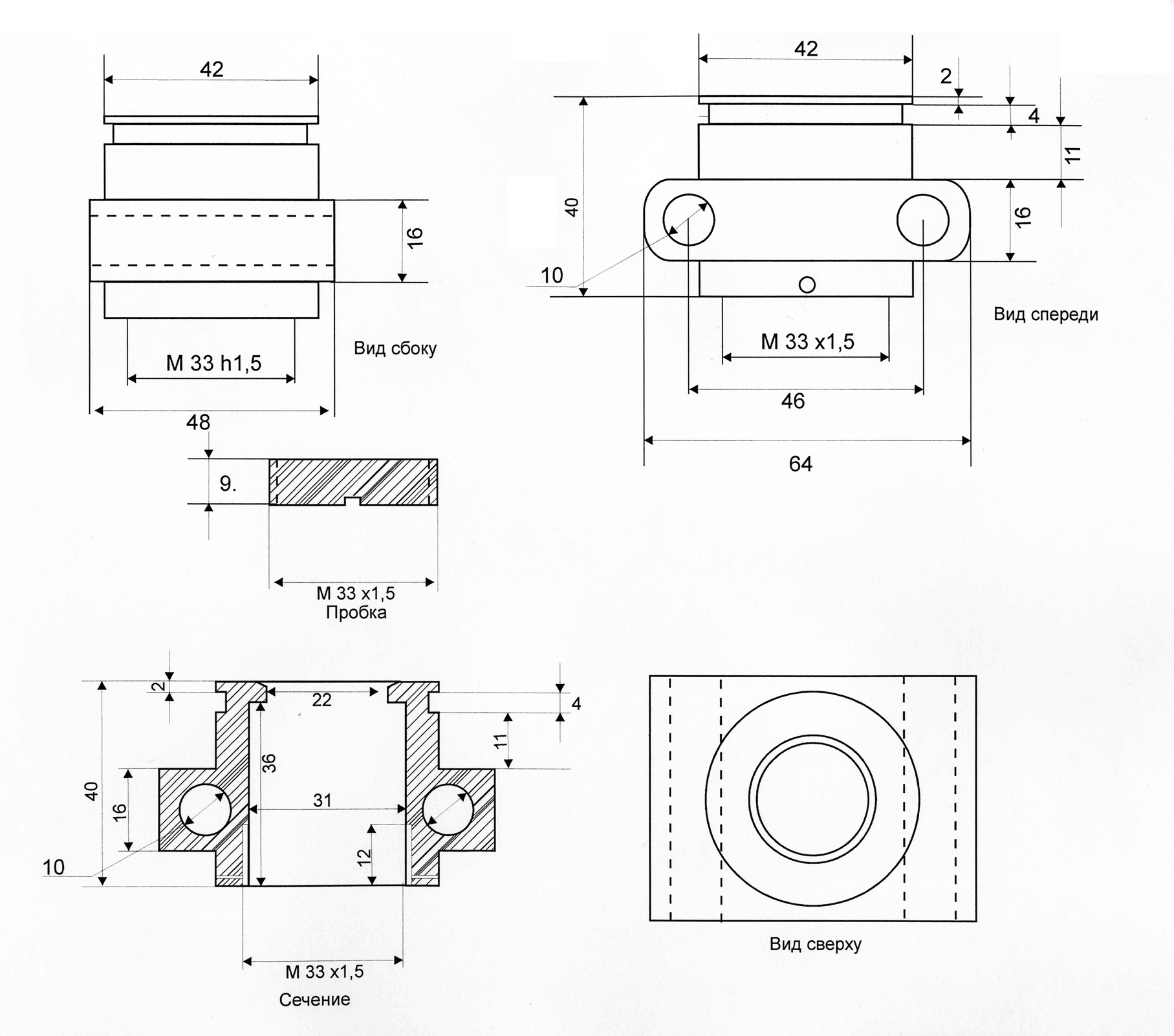

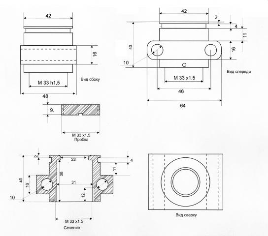

Отправлено 12 April 2008 - 08:19
Здравствуйте. очень нужны размеры этой шаровой. но рисунок не увеличивается. пишет:"Некоторые требуемые файлы отсутствуют. Если вы хотели просмотреть тему, возможно эта тема перемещена или удалена. Вернитесь назад и попробуйте снова."
Помогите пожалуйста. очень нужно
